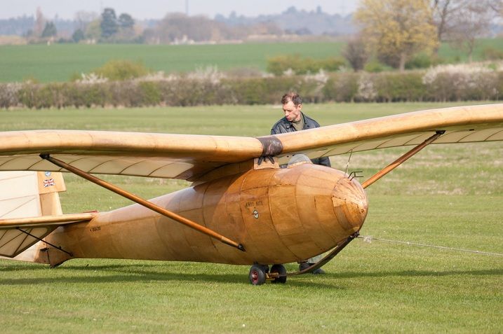

Понял уже что накосячил!
Оторву тряпку и начну все по-новой!
Но гараж у меня более менее сухой,по крайне мере фанера 1мм стоит не мокнет сухая.
Дождусь температуры повыше и повторю.
Есть несколько вопросов:
1)1 слой должен быть жидким или густым эмалитом?(везде встречал и то и то)
2)как избавится от разводов?
3)как получить глянец?
красить ткань не хочу,у меня планер в ретро-стиле,ткань и дерево наружу...
типо так:
viache
Белёсые разводы- эмалит насосал воду. Экспериментируйте на2-х, 3-х рамках. Попробуйте прогреть феном, пройтись по поверхности ацетоном или растворителем(эмалит растворяется). Натяжка обшивки - жидким эмалитом, слоя2. У нас был эмалит слегка желтого цвета и слегка зеленого. Какой для чего- забыл.
Нц-551 не обладает защитными свойствами настолько,чтобы сверху ничего не наносить...ак-113 сверху обязательно!(и глянец появится)
