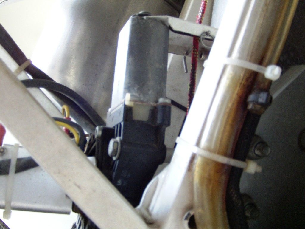

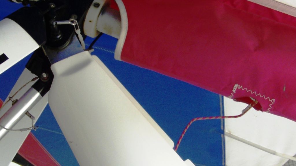

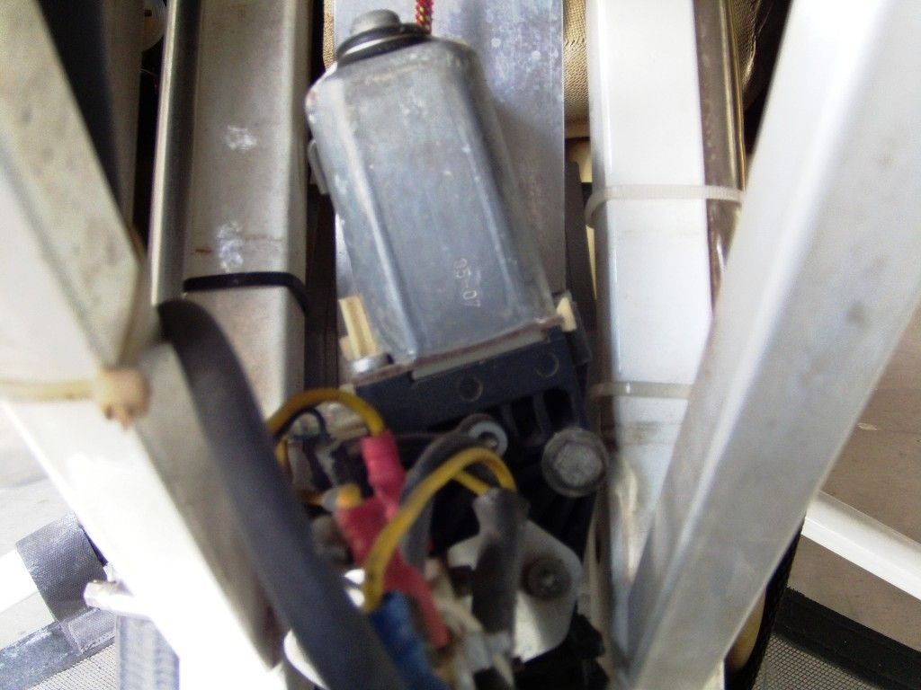

Интересно , как можно приобрести это приспособление или отдельно сам моторчик.Один трос крепится к вертикальному пилону и служит ограничителем,а другой к задней части килевой,на каком расстоянии от подвесного узла ? С уважением , Евгений.
FlyW
Молчать - я Вас заставлю говорить !
Расстояние от края кубика до крепления тросика - 30см.
На фото вид моторчика и выход тросика к килевой.
Весь интерес спрятан в обтекателе пилона. Там тросик от моторчика крепится к резиновому жгуту, второй конец от жгута уходит на килевую (на фото).
