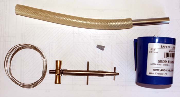

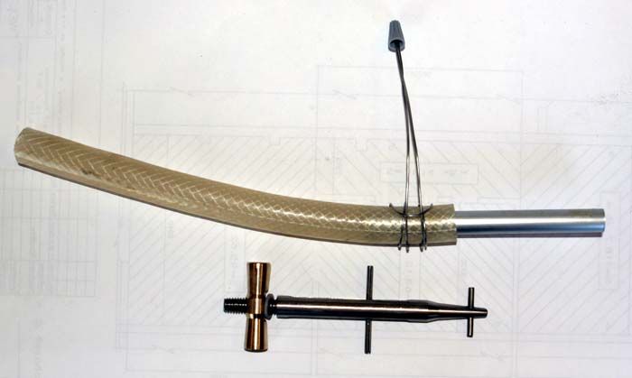

На Ошкоше 2006 прикупил вот такой интересный инструментик для обжимки трубопроводов.
Справа - катушка с "контровкой" (такая проволока специальная, если кто не в курсе  😉)
Сверху трубка, на которой в дальнейшем по тексту покажу как работает инструмент  😀

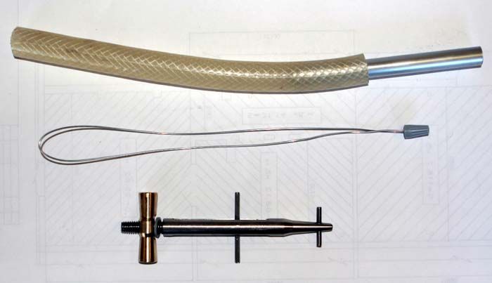

Для начала берем контровку и изогнув пополам надеваем специальный колпачок, чтобы не уколоться проволокой  😎.
    26,7 КБ · Просмотры: 330

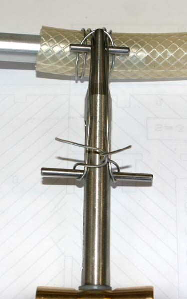

Затем через петлю 2 раза (можно 3-5) продеваем конец проволоки с колпачком, вокруг трубки.
.... ээээ лучше фотку посмотрите  ;D
    24,9 КБ · Просмотры: 311

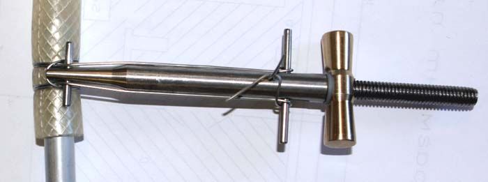

Крутим желтую ручку, стягивая проволоку на трубке и по ходу стягивания разравниваем петли, чтобы получилось красиво.

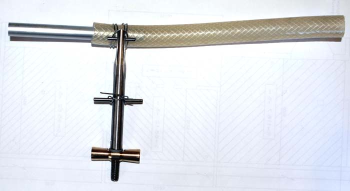

Когда проволока надежно стянула трубку, переворачиваем инструмент на 90 градусов, загибая концы контровки.
    16,9 КБ · Просмотры: 318

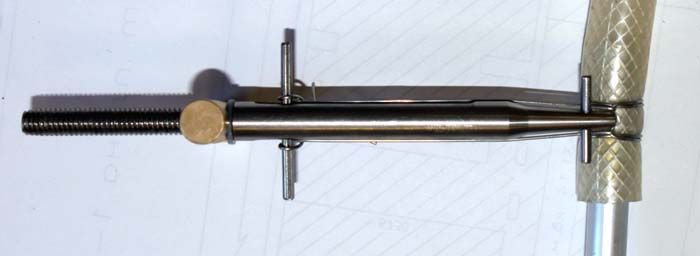

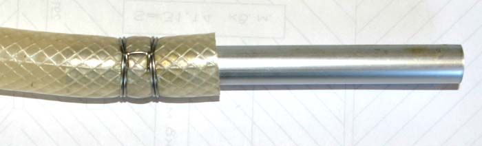

Подрезаем бокорезами контровку и окончательно подгибаем кончики проволоки на готовом хомуте.
Вуаля  :🙂 хомут готов.
При определенном навыке хомут ставится менее чем за 1 минуту. Качество отличное. В отличие от стандартного хомута образуются не одно, а 2 места уплотнения и  :IMHO более качественное соединение. Кроме того, не нужно таскать с собой целый набор хомутов на разные диаметры и стоимость такой заделки копеечная. Если кому будет нужен такой девайс, обращайтесь.

Да нормально смотрится. К винтовым должно быть гораздо больше замечаний, но их нет. Здесь, если хочешь получить более прочную стяжку - возьми более толстую контровку и можно мотнуть больше петель. Я такие заделки уже раньше видел на самолетах, но не знал каким инструментом они делаются.
Это я в плане того не слишком давнего АП, которое обсуждалось на авиа.ру (в т.ч. и людьми из ГА  😉) и которое было результатом закупоривания шланга куском материала из внутренней его полости, оторвавшегося при заводской(!) заделке. Тут такое практически не грозит, но вот, действительно, увеличить хотя бы диаметр контровки, на глаз - режет шланг прилично. А у "винтовых" как раз с этим получше, вроде...
А так штука любопытная. Сколь примерно стоит?
Не, не режет, а только обжимает.
Можно добавить количество оборотов или взять более толстую проволоку. Тут сам себе хозяин.
То АП произошло по вине штуцера, который при установке внутрь шланга с проворотом подрезал резинку. Этот девайс делает только обжимку, так что какой будет штуцер в конструкции выбирать изготовителю, но учитывать возможную подрезку обязательно.

Получил от Дмитрия такую штуку. Вещь полезная,мне понравилась.Особенно с 3 и 4 витками ,хомуты получаются великолепные [smiley=dankk2.gif].

Витки специально не выравнивал и то почти ровно получилось,а если перед затяжкой подровнять маленько,то вааще ляпота :🙂
