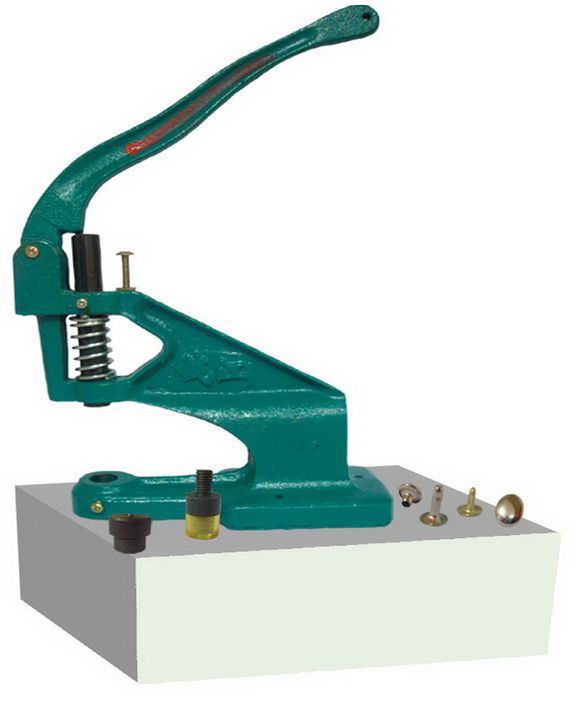

В продаже есть приспособления для установки люверсов (пистонов)
Ручной пресс для установки люверсов - может подойдет.
Универсальный и простой  в использовании пресс для установки люверсов,блочек,кнопок, хольнитенов, одним ловким движением устанавливает и фиксирует фурнитуру на материале.
Цена: 540-00 руб.
http://www.odeon1.ru/page_pid_501.htm. Таких приспособлений довольно много готовых.
