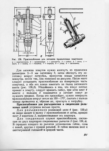

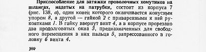

парни,сваял такой инструмент, час работы на токарном станке и готово. Я в полном восторге. работает супер.
Из книги "Нестандартный инструмент..."1975 год
    14,4 КБ · Просмотры: 249

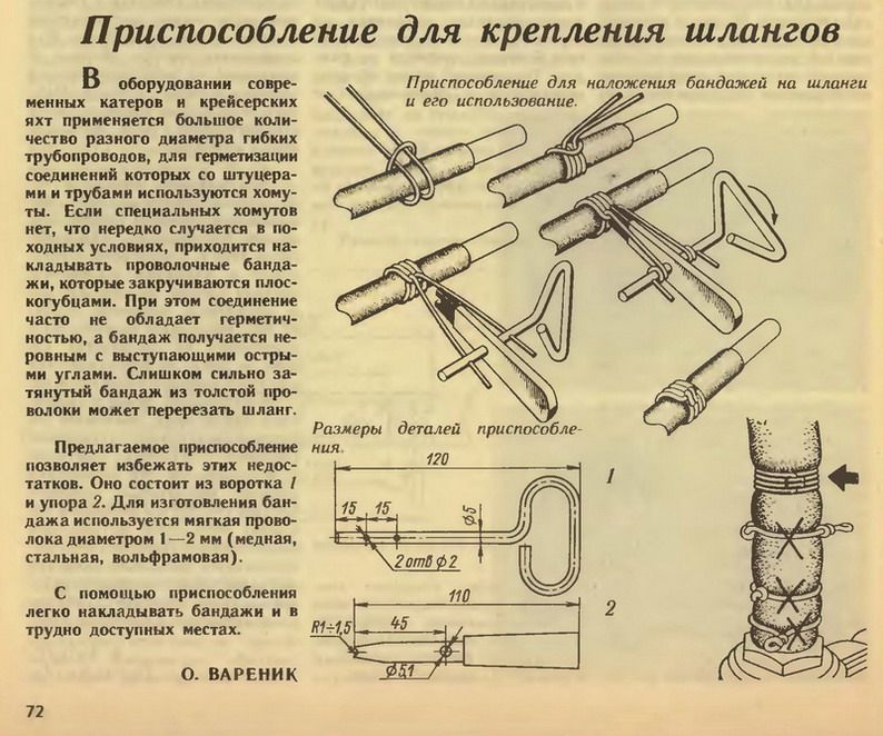

Более простое приспособление для обжатия трубопроводов, можно сделать как говорят на коленке..
    109,7 КБ · Просмотры: 251
