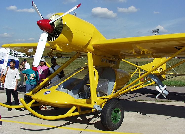

Площадь явно маловата конечно... начинать реально думать можно думаю с 14 квадратов.
А вообще возможно ещо лучше сразу переходить к такому варианту:
    83,4 КБ · Просмотры: 117
крепка броня и фермеры наши быстры
лыжи грунтозацепы или волноломы
не хватает печной трубы и никелированого бампера
почему не поставили печную трубу?
якорей тоже не хватает....
