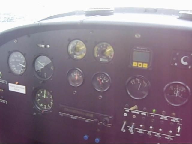

Сегодня на взлёте вдруг попёрла температура в левом двигателе - на земле всё было нормально - 60 градусов как в аптеке. Только вышли на редан - получите распишитесь, 80 градусов, после отрыва 90 и выше - быстренько развернулись и сели!

на 3200 подросла до 55-60 и больше не поднималась
-- маловато будет.
дрянь неизвестного происхождения, которая не перемешивалась с бензином
-- это вода. Происхождение ее к бензину имеет мало отношения.
Если аппарат оставляют на ночь с полупустым баком - то внутри бака (куда через сапун подсасывается днем теплый атмосферный воздух по мере расходования топлива) выпадает роса. Которая стекает на дно (под остатки бензина) и более уже не испаряется. Если нет отстойника, или если он есть, но его забывают слить - часть этой воды неизбежно постепенно окажется на дне поплавковых камер.
