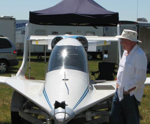

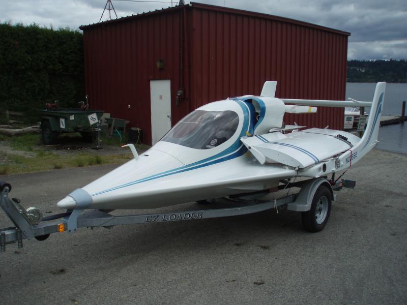

http://www.homebuiltairplanes.com/forums/bush-float-flying/11534-paul-weston-sea-era.html

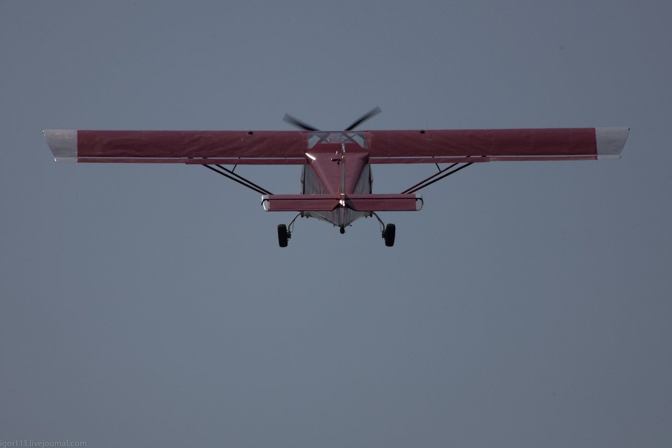

В связи с ужесточением законодательства и близостью москвы реки, приходится вернуться к проекту, опять же в тоновом режиме, но всё таки.
РМЗ-250 пока в основе проекта, и поплавок от самолета А-27М (матрица есть).

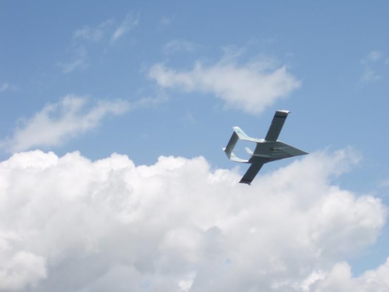

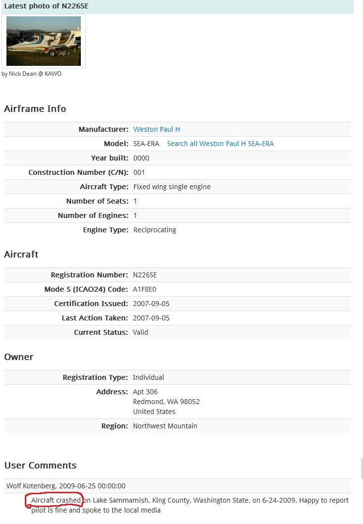

А кто знает почему SEE-ERA развалился?
