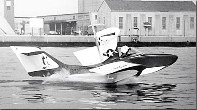

Одноместный гидросамолет-амфибия.
Для затравки Pereira X-28 Osprey
    37 КБ · Просмотры: 262
Если сейчас двигаться то, в сторону скорости,
крейсер нужен не меньше 200км/ч, а это только пластик и только плавные формы и сильная механизация, на тряпочном крыле вы этого не получите.
А почему металл даже не рассматривается ? Лодочку можно делать сварную из АМГ , а кабину и надстройку из Д-16Т на заклёпки - получится значительно легче и долговечнее пластика..Пластик гигроскопичен всё равно, какие бы в него добавки не добавляли и в России для хранения зимой необходим будет тёплый ангар - металл не боится мороза ! Металлический сварной будет значительно дешевле и технологичнее в изготовлении, опять же ремонтопригодность и модифицирование конструкции  на порядок выше пластиковой..

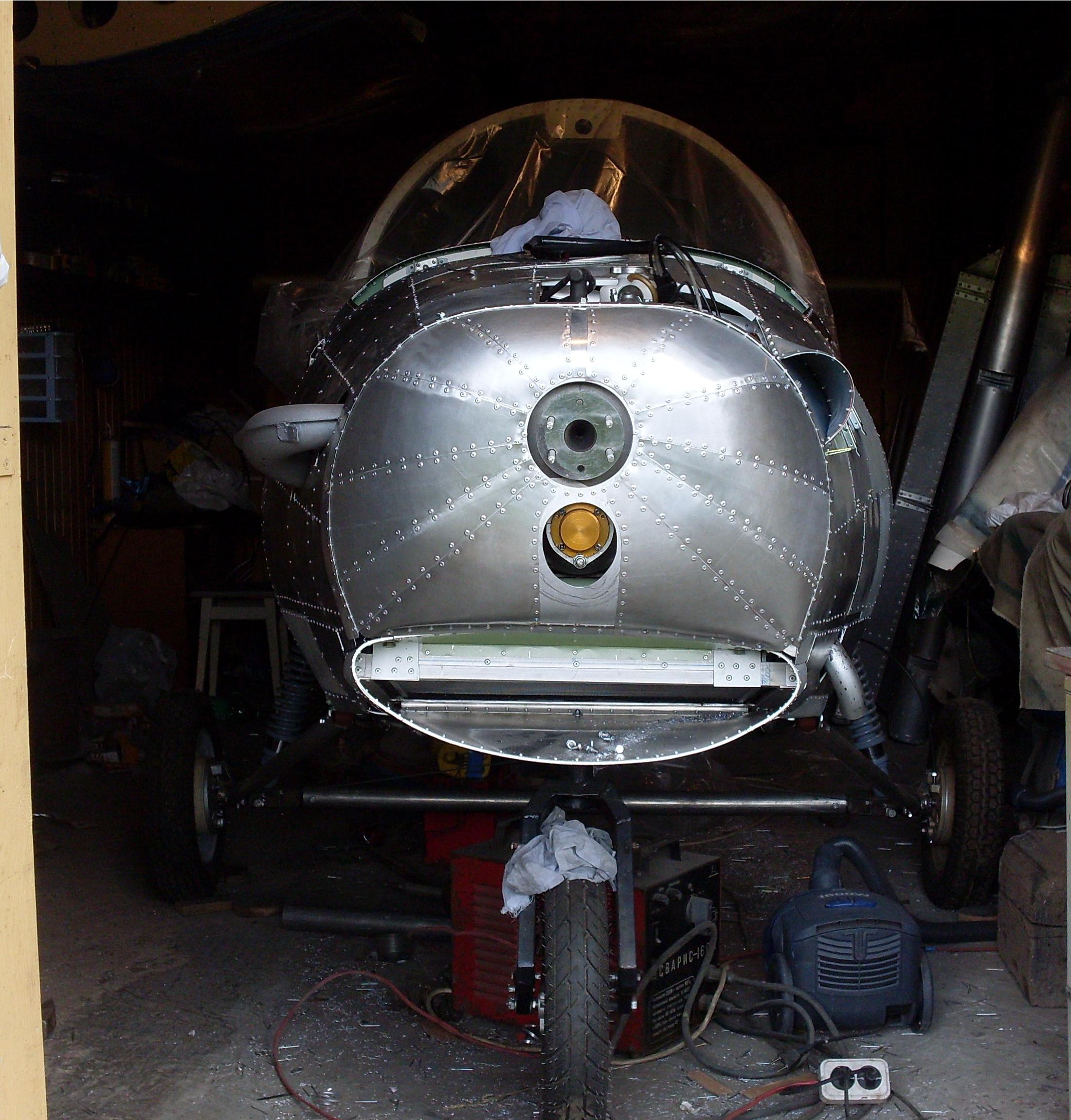

  - свой металлический СН-701 я ремонтировал после аварийных посадок раз 5 без ущерба конструкции, высверливал искорёжанные и вставлял на их место вновь изготовленные панели , думаю с пластиком такого не сделать без ущерба прочности.  Нарушается целостность, к тому же пластик не будет иметь чётких границ зоны разрушения, придётся менять деталь(фюзеляж например ) целиком ! Алексей о чём тут спорить то ? У пластика действительно нет ресурса,использовать только  по тех. состоянию ,потому как назначить его не возможно,структура его не однородна и точно не повторяема,(примерно как у блинов, вкус вроде один , а все отличаются друг от друга) что не сравнить с металлом , на который есть ГОСТ . Вот и весь сказ и религия здесь совсем не при чём, существуют вполне физические причины неполноценности пластика  :IMHO

я иногда такие вещи композитом заменяю которые из металла делаются в два счета, типа уголка алюминивого.
делаю композитный уголок.
Просто из за того, что до магазина далеко ездить, больше времени потеряешь и продают только тоннами.
И тоже самое видел в металле, там капот делалали из листов металла, лишь бы с композитом не связываться.
Про такие случаи, есть несколько русских пословиц... ;D

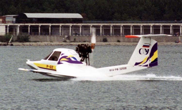

Покажите пример деревянного гидросамолёта в нашем отечестве, который прожил 15 лет и находится в лётном состоянии?
Ох уж вы и демагог. Недалеко  от меня под открытым небом 2 год стоит деревянный Р-02 Роберт(не знаю как раньше хранился, но думаю не в лучших условиях). Причем в  прошлом году в фюзеляже дождевой воды было как в ванне. Состояние идеальное и летное. Правда демонтированы двигатель и авионика, но планер идеальный. А  ведь он  был показан широкой публике 18 лет назад (1996 г) , а создан и вовсе  лет 20 назад. Если желаете могу сфоткать
