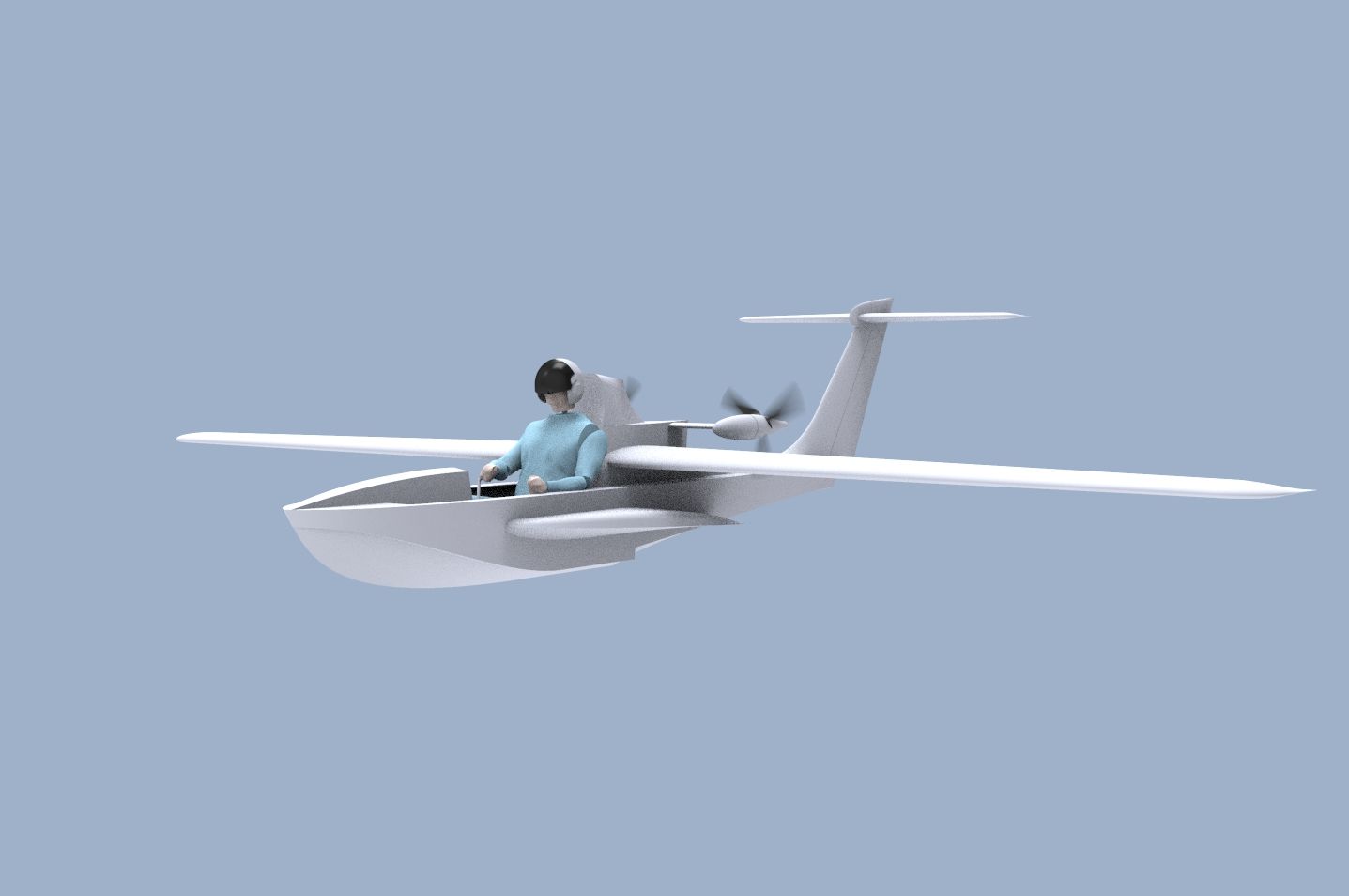

ещё картинку нарисовал, для обсуждения... пока базовый вариант одноместный айкон, а это в проработке.

Потихоньку думаю, вопрос к общественности, нужны ли складные крылья ?
     Одноместный самолёт далеко летать не будет. Много вещей с собой не возьмёшь. Поэтому, собираясь в отпуск или в поездку на выходные, проще будет брать с собой на автомобиле с прицепом именно со складными крыльями. В противном случае гидросамолёт будет лишён некоторой мобильности, поскольку летать будет в ограниченной зоне.

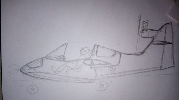

...вот еще проект одноместного гидросамолета (амфибии) в пределах 115 кг.
При наличии интереса, могу рассказать про аппарат поподробнее...
Конечно интересно. "Больной" вопрос: при таком низком расположении винтов хватит ли жабер для защиты их от воды? Вы этот аспект прорабатывали?
