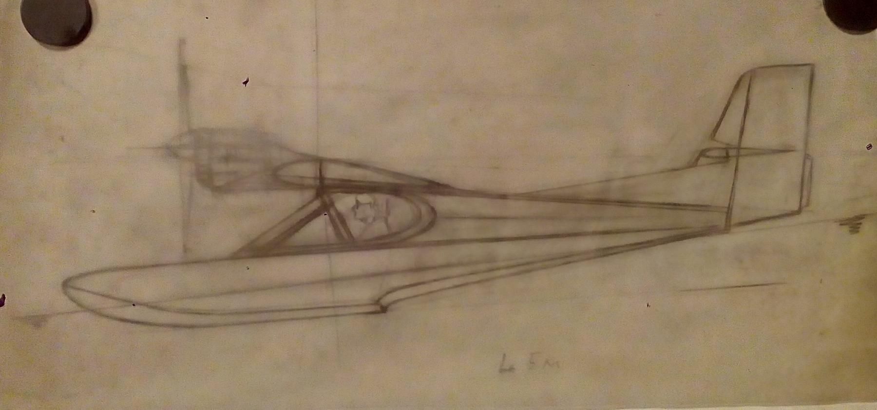

Одноместный гидросамолет-амфибия.
Поэтому и вот занялся гидриком, его потяну сам.
Да ну,потянешь сам!Ты не Леха,который построил Пчелку.Лучше кооперируйся с другими ,у тебя есть эти качества к дружбе и к отзывчивости.
И потом,я фен того Леха Магнума,который был почитателем переднего расположение мотора,в случай чего-мотор улетает,а пилот цел!Помним про березку!
Мне видится такая компоновка лодки до 115 кг:
Вход сверху,откидной люк над головой пилота,подкосное крыло,6 кв.метра,хорда -метр.
Цельно поворотные ГО и ВО.РМЗ 500,если можно.Везде где можно - тряпочка.Поплавки на законцовках крыла.Флапероны.Подумайте за и против такого решения.Если что ,помогу чуть-чуть.

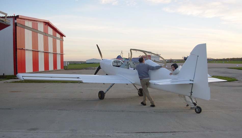

Дык, даже двухместных таких есть...
Есть, но не про нашу честь. Космос цена. Вот сейчас продают, например, самолет, который мы все знаем)
http://www.planecheck.com/aspdet.asp?nr=44523
Мне тоже нужен одноместный, но ракета. С крейсером более 250-ти, а лучше 300, тогда то, что нужно.
Это вы про амфибию?
Конечно нет)
Мы сделали такой самолёт а-21 называется 200км/ч летит. Но его только за бесплатно хотят покупать, за деньки ни в какую.
А-41 тоже за деньги не хотят покупать... ((

Как в танке! Худшего варианта и быть не может. Как при обыденной эксплуатации так и при экстренном покидании. МЛМ.
Как в танке,да.Но,это очень маленкий самолет.Хрен пилота в стоячем положении находится над крылом.Очень удобно ковыряться в двигателе.Вход и выход так же,как у самолета Пчелка,не хуже.При капот самое естественное движение для выхода из кабины будет в сторону люка,головой вперед.Самолет легкий.При этом шасси не предусматривается,а посадку можно сделать на корпус.

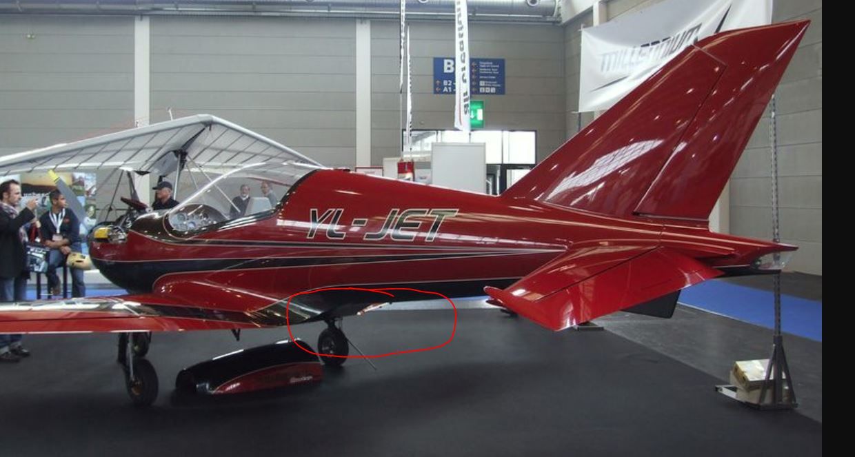

так а чем вас А-41 не устраивает с теми же характеристиками ?
(одно место можно убрать)
шасси убираемые приделать не проблема. По характеристикам тоже самое будет... даже лучше, на милениуме плохой стык крыла с фюзеляжем...
у нас как то по лучше всё таки
    95,3 КБ · Просмотры: 362

Не смотря на все плюсы, законмпоновать нормально с тянущей схемой ни как не получается, что бы и дверь была нормальная, и обзор.
поэтому пока вариант айкон а5 в одноместном.
отмечу, что рмз-250 вест около 20кг ,а не 100кг ротакс 912. так что защитить пилота проще будет.
т.е. надо будет сделать комплекс мер по увеличению прочности конструкции.
- длинный нос
- силовая рама в кабине (что бы при аварии всё хорошо было)
- програмируемо деформируема конструкция в носовой части
- усиленная моторами (что бы двигатель не сорвало)
единственное, в вес будет сложнее попасть... надо считать.

При капоте на воде (а это ведь гидросамолёт), вы вообще никуда не выйдите из него.
Ой,откуда такая самоуверенность?
Я прорабатывал обе схемы,преимущество тянущей состоит в том, что пилот сидит практически в центр тяжести и центровка мало влияется от веса пилота.В самолете можно спать,не брать с собой палатка,больше места для багажа и обдув крыла.Конечно посадка-высадка чуть хуже,но ненамного,обзор хуже,но на воде это мало влияет .Винт меньше повержен воздействие воды.И фюзеляж выходит легче и прочнее.

Поддерживаю по компоновке. Вчера только на эту тему дискутировали. Нельзя к гидросамолету подходить с точки зрения только самолета. Это еще и лодка. Иначе на хрен он нужен? Все гидрики страдают тем, что чалиться на нем не к берегу, огромная проблема. И доступ к кабине. Поэтому толкающей схеме в одномоторном варианте - альтернативы нет, как мне кажется. В прошлом году попытались зачалиться к кораблю. То еще шоу. А если ветер, так я молчу вообще.. :~~)
Ой,откуда такая самоуверенность ?
КАА через это проходил.Такая компоновка крайне опасна.А если еще и на мелководье , пиши-пропало..
