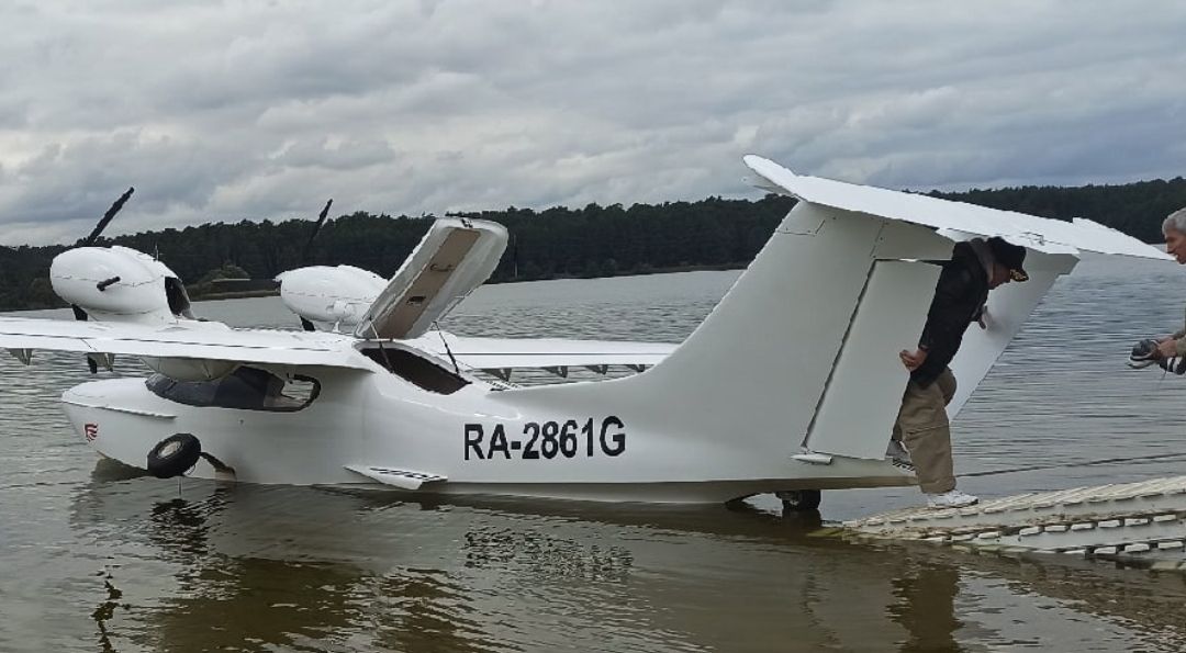

Вообще, самолёт с точки зрения входа-выхода в кабинет неудобный совершено.
Тоже не здорово, с точки зрения аварийного покидания, но это и несертифицированная машина кстати. А без аварийных ситуаций, на воде-зер гут!
Но мы ведь совсем маленький самолётик обсуждаем? В котором можно устроить лёгкую большую дверь, которую легко выломать в случае чего... Как на "Бризе" например. 😉

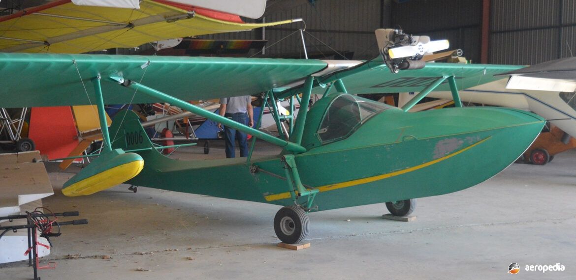

Stevens MK 2 Amphibian
Один двигатель Fuji Robin мощностью 22 кВт (30 л.с.)
Размах крыльев 7,92 м (26 футов);
Длина 4,72 м (15 футов 6 дюймов);
Высота 1,52 м (5 футов);
Площадь крыла 9,66 м² (104 кв. футов);
Максимальная скорость 92 км/ч (57 миль в час);
Скорость сваливания 60 км/ч (37 миль/ч);
Скороподъемность 61 м/мин (200 фут/мин);
Вес пустого 118 кг (260 фунтов)
Взято отсюда Stevens Mk 2 Amphibian · The Encyclopedia of Aircraft David C. Eyre
