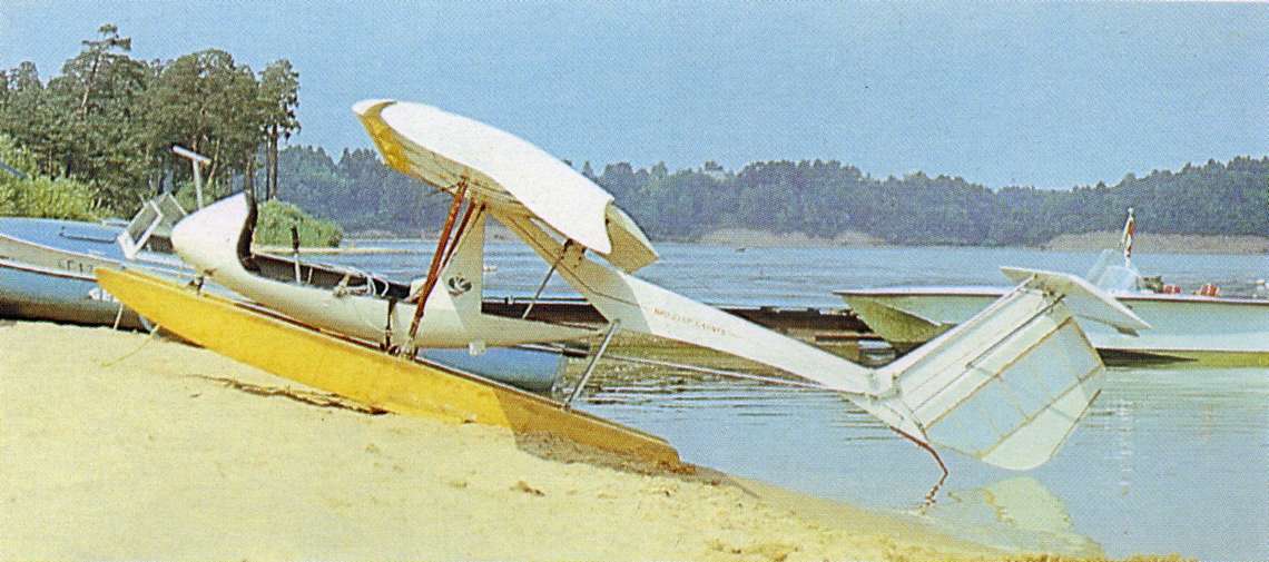

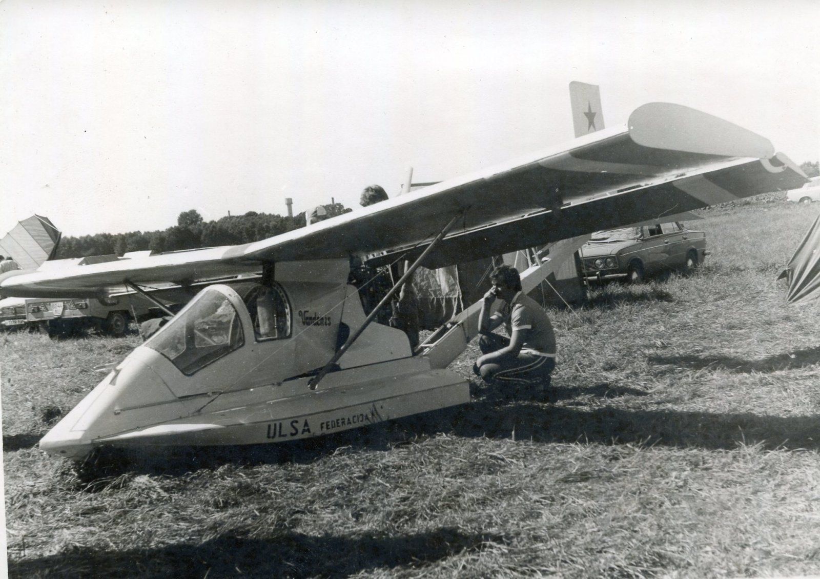

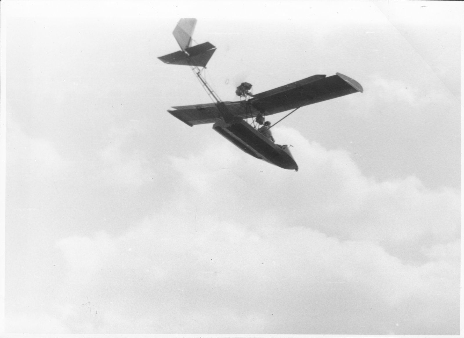

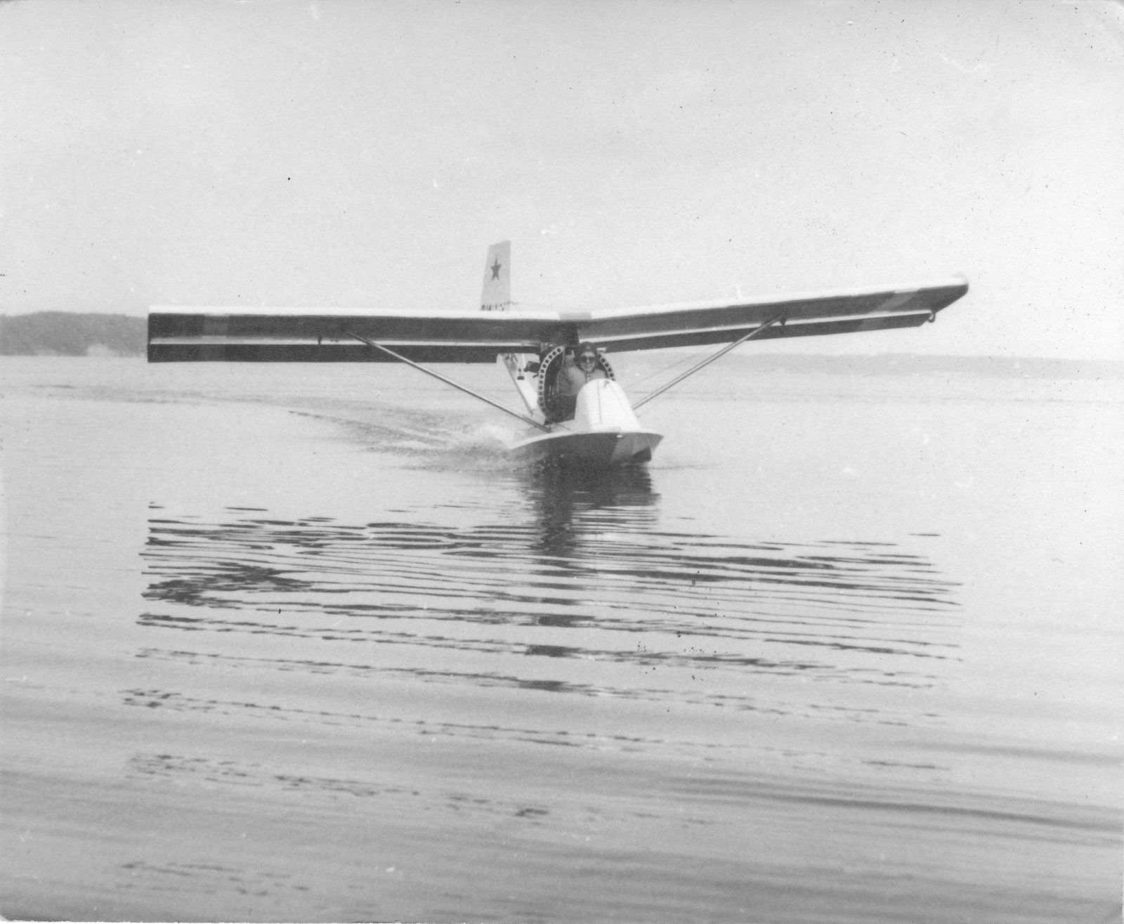

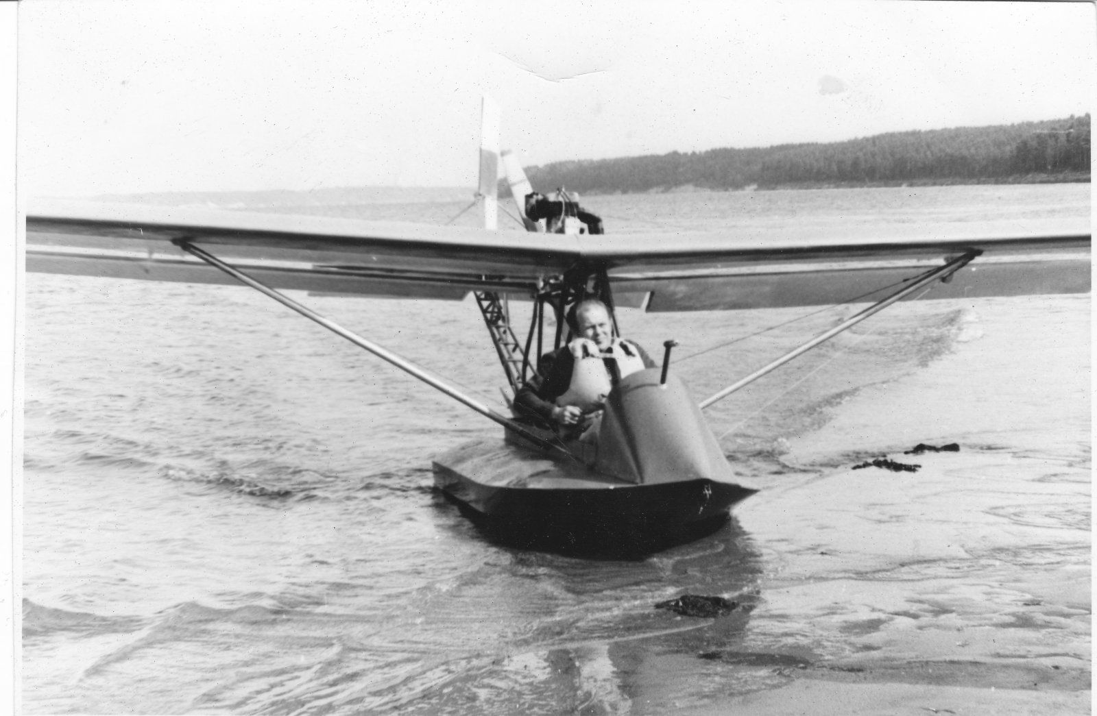

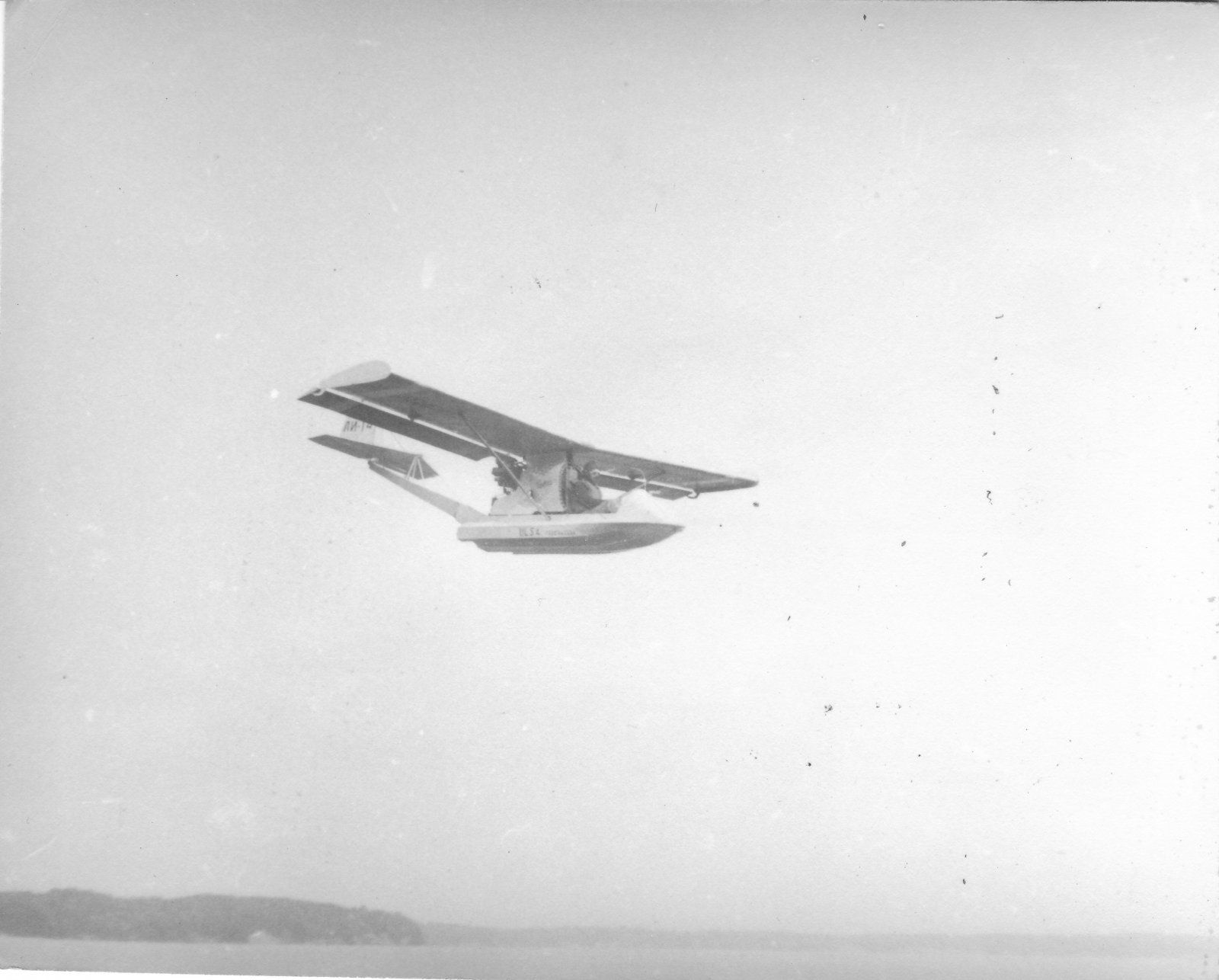

Литовский гидросамолет "Вандянис" -"Водяной", Кучяускаса .
Несущие плоскости от Бро 11
двигатель самодельный от "Привет 22 " и мотоцикла "Восход" .Длина самолета 5,4 м высота 2,5 м пустой вес 150кг. скорость подьема 1м/c.Несущие плоскости от Бро 11, усиленные
Еще немножко про самолет: Крылья деревянные, покрытые авиационной фанерой, изготовлены по чертежам планера БРО-11 М "Zylė", но изменена их форма, повышена устойчивость.Подкосы крыльев выполнены из дюралюминия.Традиционной конструкции.Руль направления - управляется тросами, руль высоты управляется тягами. Каркас ферменного типа, сваренный из металлических труб.
Лодка скутерного типа, изготовлена из авиационной фанеры с шестью воздушными баками из фанеры толщиной 10 мм, обтянутой стеклотканью со смолой. Вес — 29 кг. Двигатель — 22/24 .л.с мощности (переработан из лодочного двигателя "Привет-22" и мотоциклетного двигателя "Восход"). Ременной редуктор снижает скорость вращения винта в два раза. Винт — деревянный, двухлопастный, толкающий, диаметром 1,5 м. Бензобак — емкость 5 литров, запас топлива — 30 мин. полетa
Литовский гидросамолет "Вандянис" -"Водяной", Кучяускаса .Несущие плоскости от Бро 11
