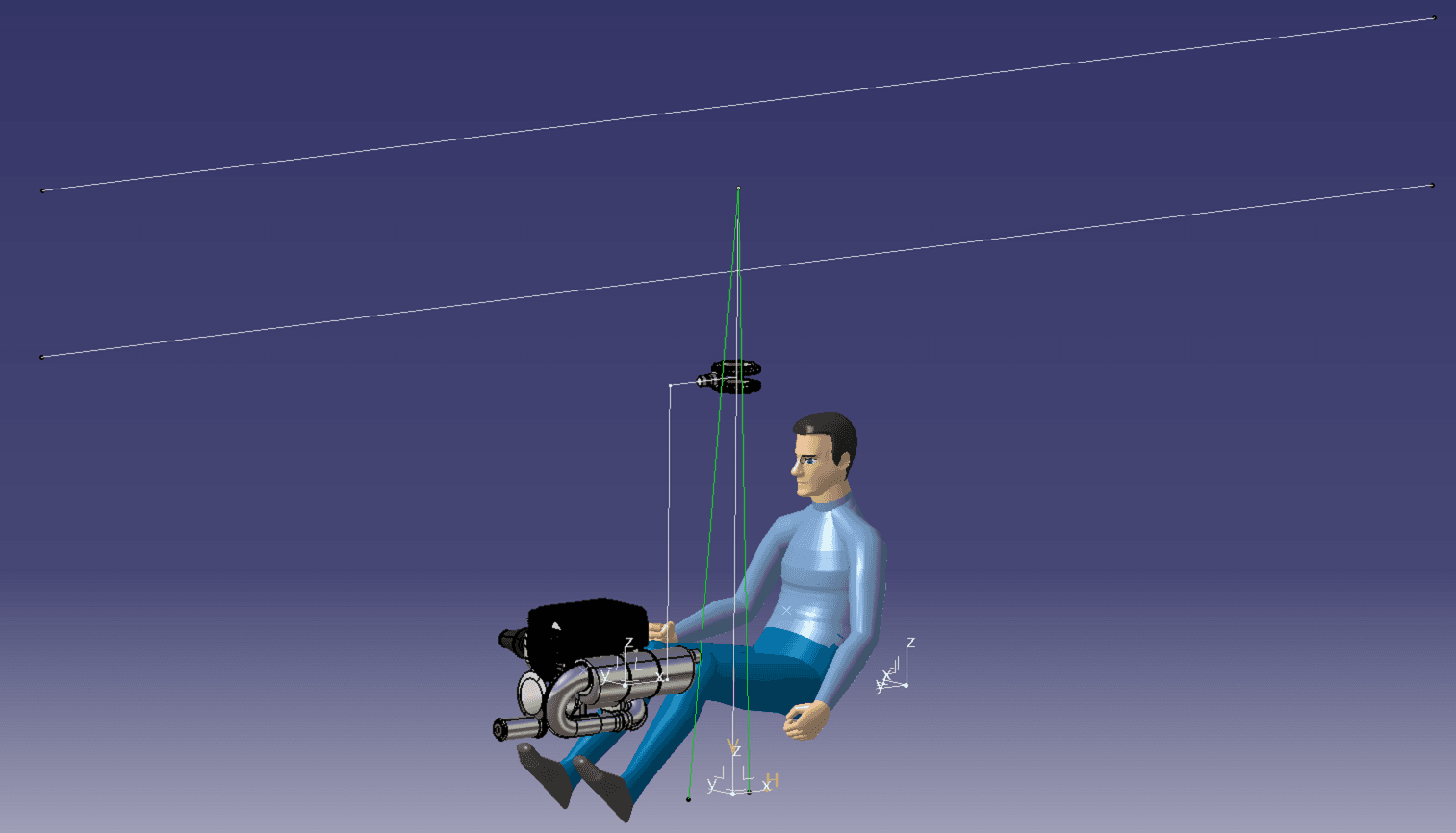

Задача на сегодня: определиться с валами и подшипниками главного редуктора.
радиальные шариковые подшипники самый простой и доступный вариант. Вал без шлицев, только прессовая посадка или с натягом .Компоновка вертолета напоминает ка8 . Где ставить бак чтобы не ограничивать обзор и не нарушать центровку .

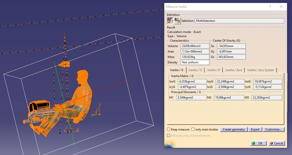

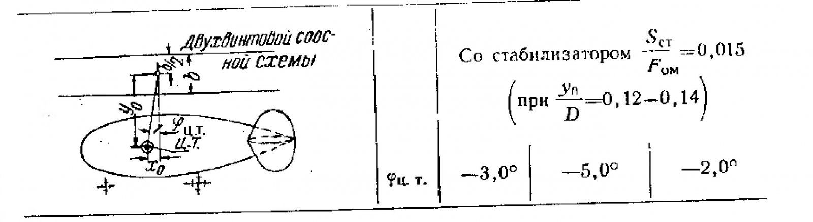

Итак, сейчас компоновка аппарата приобрела вот такой вид:
Зеленым выделен конус центровок по Братухину
Масса пилота 85 кг, центровка в норме.
как бороться с тем что горячий воздух обдувает пилота ? Я не вижу простого решения в верхней опоре вала верхнего винта ( игольчатый подшипник между валами )
А если пилота в обратную сторону развернуть, сильно вес конструкции увеличится?
Да, очень. Суть в том, что центр тяжести пилота сильно уходит от силовой конструкции, и это надо чем-то компенсировать. Кроме того еще и увеличивается высота аппарата, из-за того что редуктор должен расположиться над головой пилота. Или надо увеличивать массу двигателя, чего не хотелось бы.
Горячий воздух от двигателя? Если от выхлопной, то можно использовать выхлопную ротакса 90 градусов, и закинуть ее вперед и вверх, тем самым удалив горячее место сильно вперед. От самого двигателя не так много жара, и скорее всего в той "каше" потоков, что будет твориться в этом месте от высокой температуры мало что останется. Верхняя опора вала - по "классике": обычный шариковый подшипник.

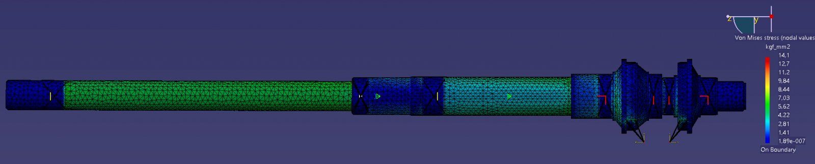

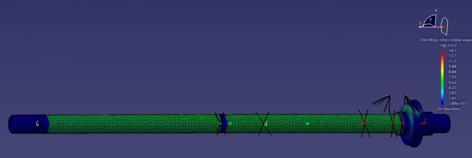

Хотел перейти на валах НВ на меньшие сечения. Например: внутренний 35х25 и внешний 50х40. Но оказалось, что найти такие сечения труб несколько проблематично, а из того сортамента что в настоящий момент есть - наиболее подходящий вариант тот, который уже используется на вертолетах серии микрон. Тогда не будем заморачиваться и действуем по правилу: "используй то, что под рукой, и не ищи себе другое". А значит можно воспользоваться результатами расчета валов которые выполнялись для темы "поборол соосник 115"
Интересно, а есть ли какие то доступные и эффективные средства контроля качества материала валов, до.. или после обработки? На предмет внутренних дефектов, или повреждений...
И какой программой Вы пользуетесь?

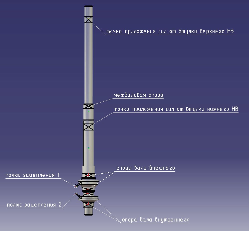

Реакции опор внешнего вала:
Реакции опор внутреннего вала:
Значения реакций в кг. Реакции даны по направлениям XYZ

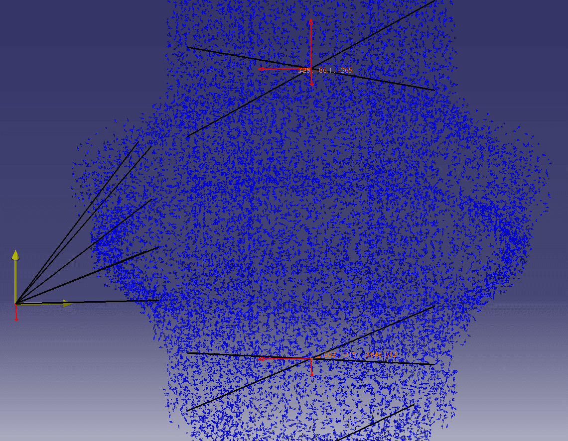

Усилия в зацеплении приложены максимальные из выборки в ответе 174
Усилия на втулке складываются из максимальной взлетной массы и максимальной пропульсивной силы.

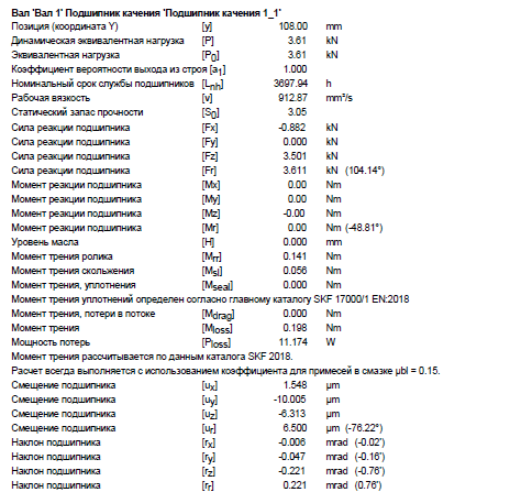

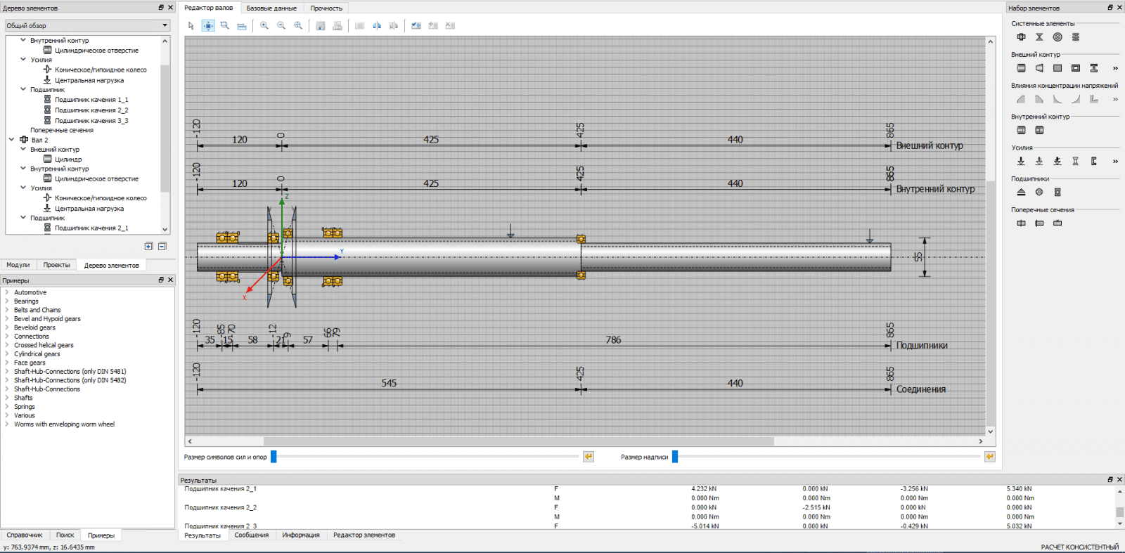

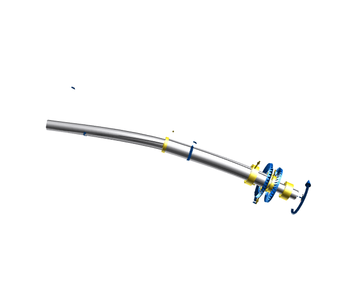

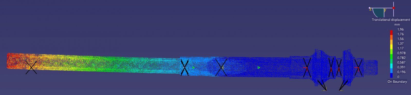

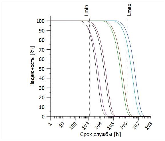

Эту неделю приболел, поэтому продвижений особо никаких. Пока болел, наконец-таки разобрался с расчетом валов и подшипников в сильно умной программе. И прогнал расчет валов и подшипников нашего редуктора через эту прогу. В принципе, все оказалось как и ожидалось. Что расчет условно "в ручную", что расчет в этой комплексной программе дали одни и те же цифры. И ресурсы по подшипникам совпали. Единственное, захотелось немного упростить существующий редуктор, поэтому сейчас слегка перетряхну его внутрянку, выкину пару лишних деталек.
Вот так выглядит расчетная схема валов соосного редуктора в данной программе.
так выглядит отчет по одному из подшипников.
Так выглядит деформационная картина валов
А так выглядит график расчетного срока службы подшипников.
что за програмка ? выбросили насос ?
Я уже как-то упоминал ее, - Kisssoft. Это один из самых "продвинутых" продуктов по расчету трансмиссий и их составляющих. Он немного заморочен в освоении, но если победить, - то расчеты доставляют истинное удовольствие.
