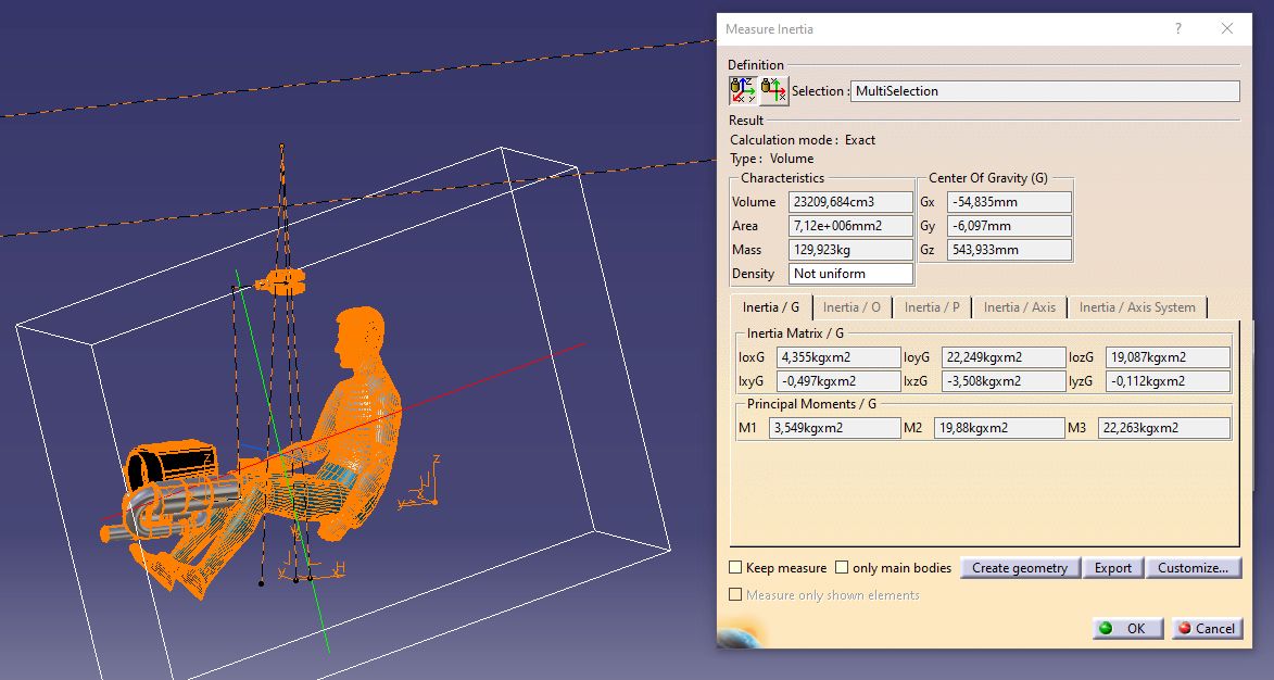

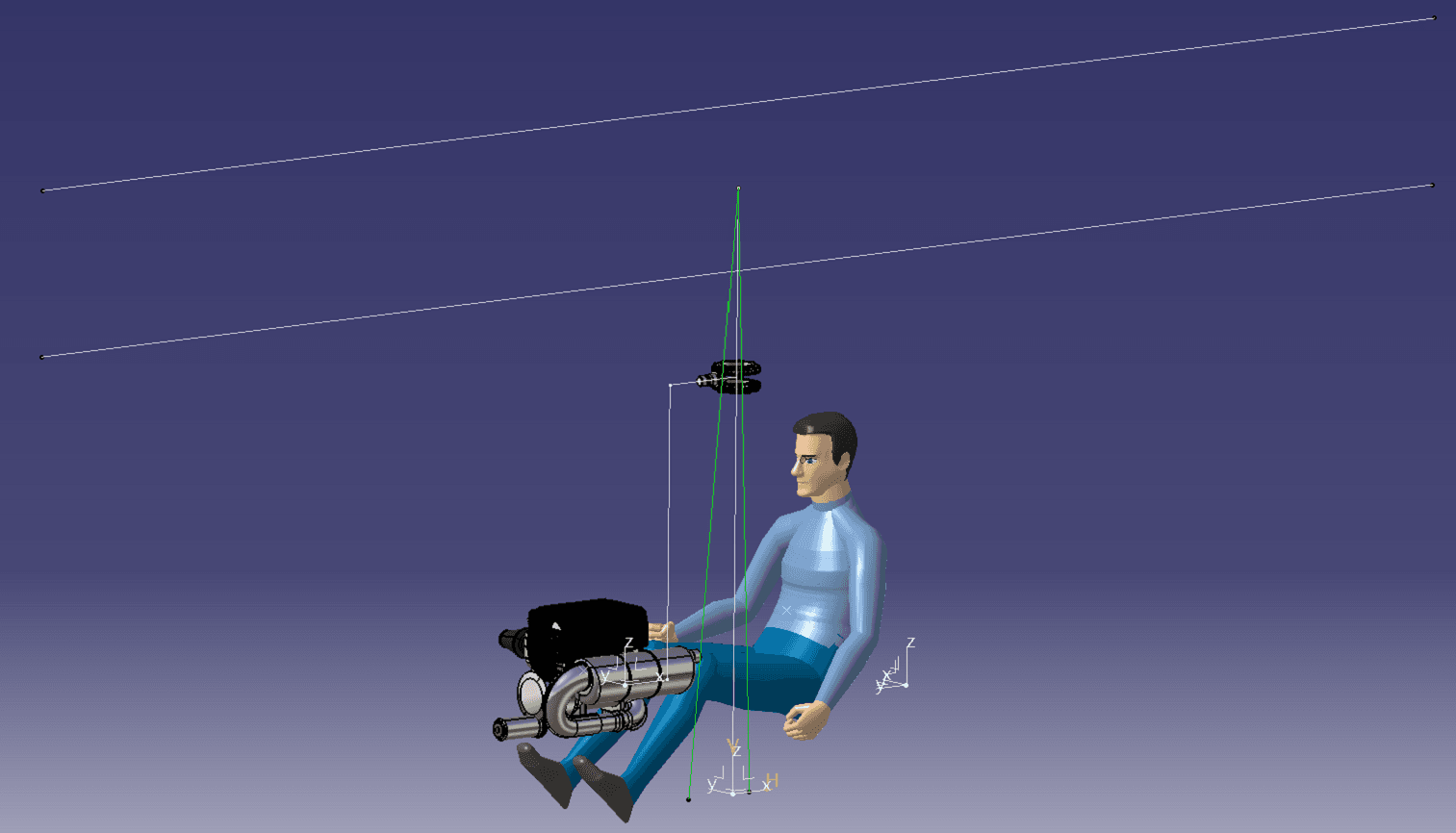

Итак, сейчас компоновка аппарата приобрела вот такой вид:

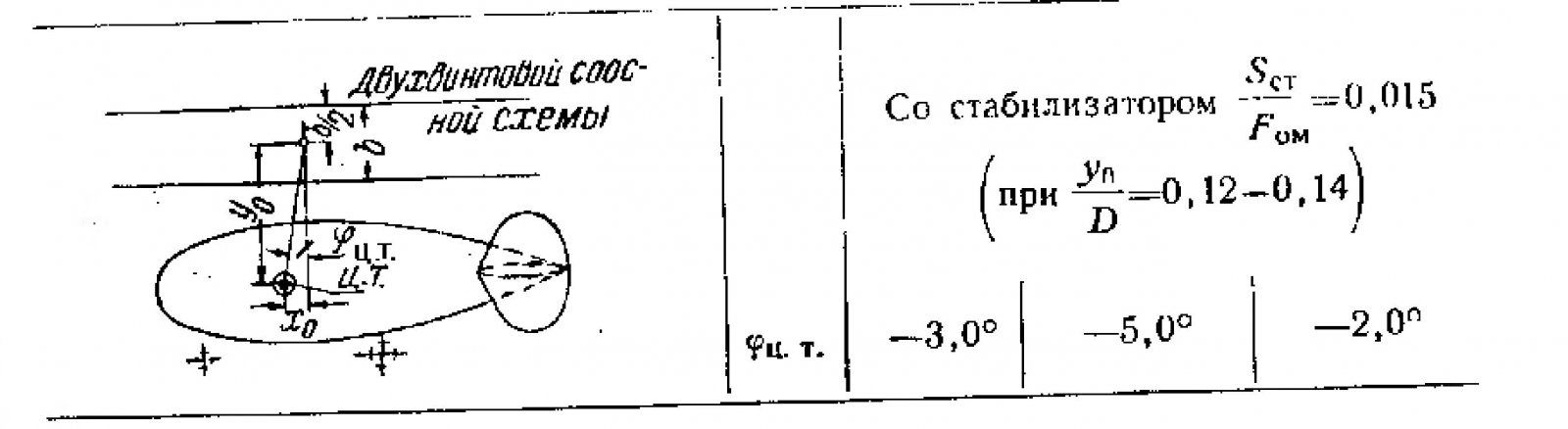

Зеленым выделен конус центровок по Братухину
Масса пилота 85 кг, центровка в норме.

Нормальный вариант для единичного экземпляра. Лёгкий, надёжный, с мощным обдувом. Раскидать бы его хоть частично и продефектовать перед употреблением - сделать ревизию.
Очень интересно, на какую предельную массу лётчика будете рассчитывать?
Тут следует подразумевать и какой то небольшой груз, может есть смысл и пару небольших, лёгких и съёмных корзинок предусмотреть по бокам от лётчика. Вроде бы излишество, но по факту - штуки очень полезные.

А если пилота в обратную сторону развернуть, сильно вес конструкции увеличится?
