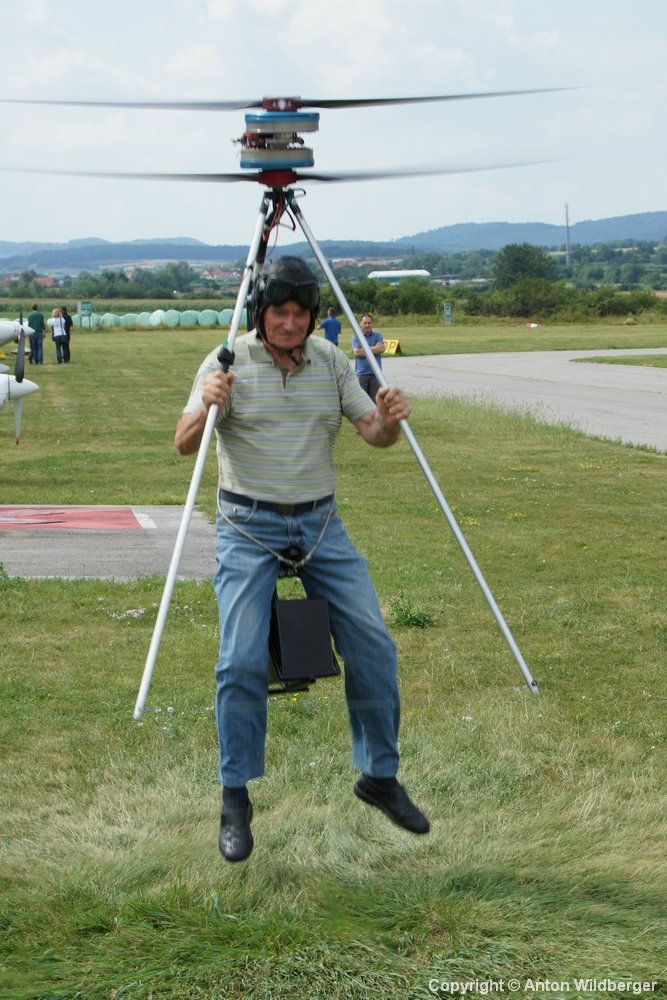

Одноместный сверхлёгкий вертолет Ка-56.
Знакомый летал на подобном , двиг был ИЖ-П3 .У него правда хвостового винта не было,спрямляющий поток аппарат(управляемый) вместо него. Потерпел крушение правда на втором полёте ,двигатель заглох, ротор был без изменения шага.............! Больше не летал .

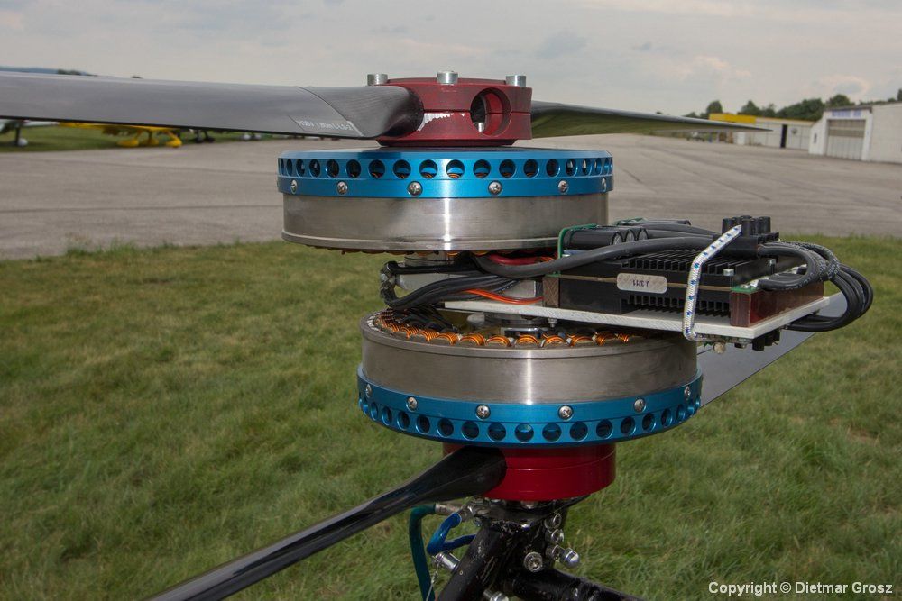

Кстати... был и электро вариант...
Жаль только время полета измеряется всего лишь минутами.
Пилот - 80 кг
Конструкция аппарата - 4...5 кг
Двигатели - 4...5кг *2
Воздушные винты - 1кг *2
Контроллер - 1кг *2
Батарея - на вскидку 20 кг. (250 Втч/кг) т.е. примерно 5 кВт/ч
Итого: 120 кг
Очень грубо - на винт 9...10 кВт.
В итоге общее полетное время не более 15 мин. но скорее всего не более 10. Т.к. батарейки нельзя высасывать "досуха".

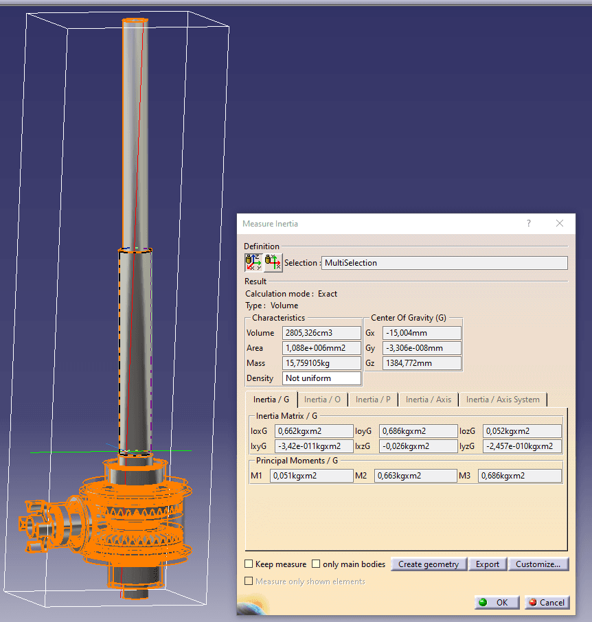

Работы очень много, приходится жертвовать временем на свои хотелки. За это время удалось всего лишь предварительно скидать главный редуктор.
Масса главного редуктора предварительная, но похоже, что больше 18 кг не будет, т.е. в весовую сводку укладывается. (см. №127)
В этом редукторе сделана (смоделирована) вся начинка, только корпус и крышки редуктора еще не в окончательном виде. Отсутствуют ребра жесткости и крепеж.

Не-не, весовая культура - если не во главе угла, то на втором месте точно.

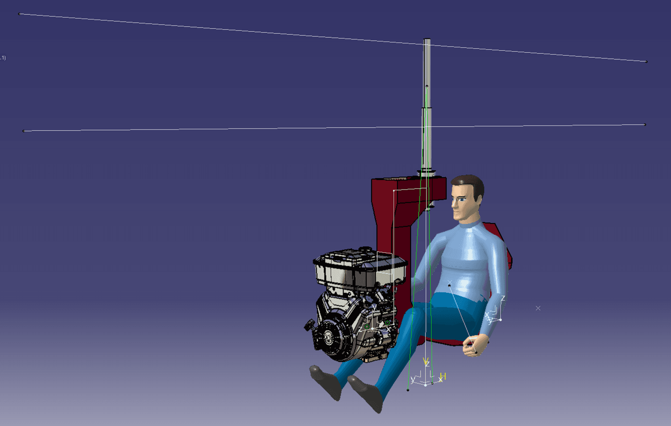

Если аппарат под себя любимого, то как и всякий дурень я тоже богатею думкой, предельного обжатия аппарата во всех трех измерениях. Т.е. уменьшение диаметра до 4.5 м, высоту аппарата зажимаем до 1500 мм до нижнего винта. Примерно будет выглядеть так.

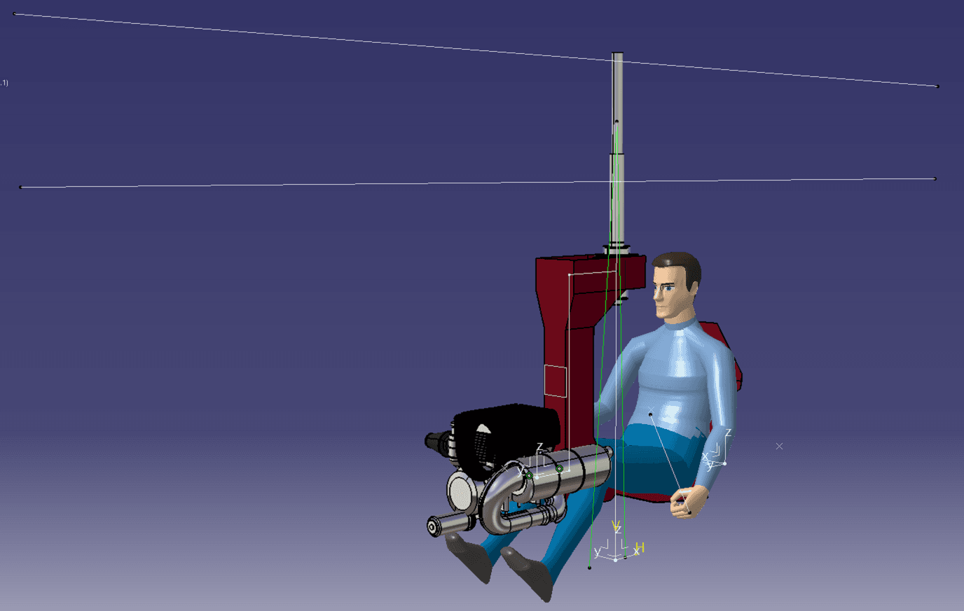

Может быть имеет смысл рассмотреть вот такой вариант:

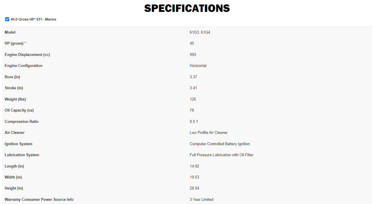

В этой компоновке вполне лепится двигатель Vanguard 40л.с. А если его еще и прокачать чуть -чуть, при помощи тюнинг комплекта, то можно получить очень неплохой аппарат. Но конечно таскать его станет значительно грустнее.
Еще один из вариантов который, думаю, стоит рассмотреть: - отказаться от выделенного корпуса редуктора, а корпус редуктора совместить с пилоном, вполне может быть, что можно будет сэкономить несколько сот грамм, и снизить трудоемкость изготовления в общем комплексе.
Это для понимания габарита. Стоящий манекен рост 180 см.
Если воткнуть Vanguard, то пилот откатится на 150 мм назад и появится возможность закрепить ручку управления прямо на корпусе редуктора, и выкинуть еще достаточно большое количество промежуточных деталей.

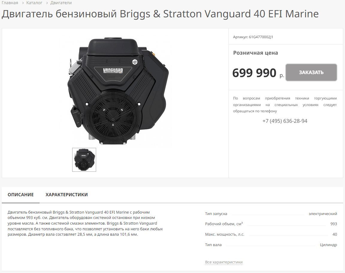

Какая масса у этого двигателя?
Цена не очень для такой тёмной лошадки... И система отключения при низком уровне масла вот Вам совсем ненужна.
