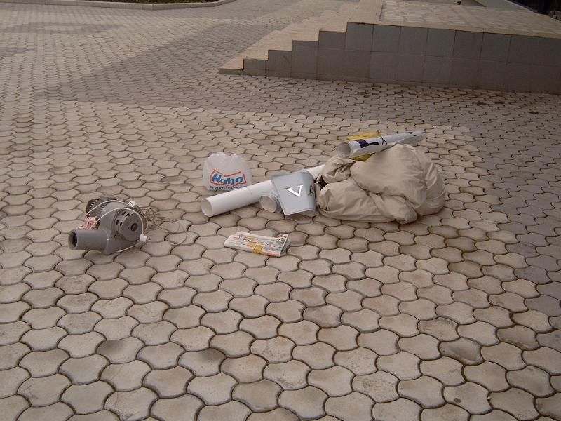

не подскажете - как вы устанавливали этот вентилятор? я пытался делать стационарные и довольно не удобно было использовать большой вентилятор... хочется найти что то  полегче , в плоть до того чтобы наполненная оболочка его вес держала..

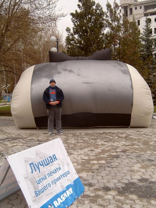

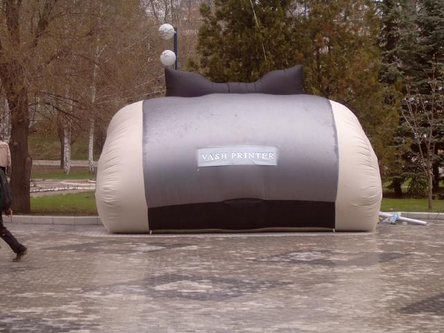

Я эти вентиляторы применял не в области геостатостроения, а для охлаждения блока питания одной установки эксперементальной... Но думаю, что можно ставить кк тот что на ваших снимках - т.е подключать к объему через соответствующий патрубок. Правда не уверен что на такой объем хватит производительности.....
to   papatedy
Приветствую!!!
Посмотрел фото, впечатляет! 🙂
Хоть и не сразу понял что это «Принтер».
А всё потому, что форма уже сложная, и боковые стенки и подставка под бумагу, как минимум, должны быть плоскими.
А они под давлением вытягиваются в пузыри. Но это уже другая песня...
По вентиляторам.
Да.., восьмёрошного вентилятора, на мой взгляд будит маловато для вашей оболочки.
Хотя…., тут ещё значение играет плотность ткани из которой сшита оболочка. Чем она тяжелее, тем мощнее нужен вентилятор.
Из какой ткани оболочка?
Вывод - неверный.Вес ткани вообще никак не влияет на мощность:сделай Вы оболочку совершенно герметичную и мизерной мощности будет хватать для ее удержания в надутом состоянии,было бы достаточное давление подпора и отсутствие утечек.Другое дело,что при малой мощности процесс наполнения большого объема затянется.
Мой сотрудник в свое время делал 5-метровый мобильный телефон и ходил с нимпо выставке,находясь внутри и таская при этом на себе и вентилятор и аккумулятор,от которого тот питался.
P.S.На форме из Ответ #193,замечу,что раскрой очень примитивен и складок легко было избежать правильными вытачками.

Хорошо,давайте разбираться:о моем опыте говорят сами за себя два типа дирижаблей,тепловые аэростаты разных видов и форм,в.т.ч.самый большой в Европе в виде Водовзводной башни Кремля,кружки Nescafe и много геостатов сложных форм,напр.двое клоунов,живущих ныне в Польше и прочая.
Чем плотнее ткань, тем мощнее нужен поддув.
1 – это вес  ткани.
2 – это жесткий материал, который не будит разворачиваться в некоторых местах более сложных оболочек.
3 – не будит достаточного давления, чтобы  оболочка приобрела необходимую жесткость и устойчивость.
Вот здесь Вы уже начинаете плыть т.к.не взяли себе за труд ознакомиться с основами и простенькими формулами из школы.Действительно,если вентилятор обеспечивает всего 60 мм водного столба (это совсем мало),то на каждый квадратный метр действует сила,равная 60 кГ - это совершенно несоизмеримо с весом любой мыслимой ткани:тентовая ткань на фурах весит всего порядка полкило на квадратный метр,что,согласитесь,в сотню раз меньше,чем сила,развиваемая малым избыточным давлением.Удивительно,что Вы никогда не слышали о существовании пневмодомкратов,представляющих собой мешок с соском,надеваемым на глушитель:достаточно в любой грязи подсунуть под машину этот мешок,соединить его с выхлопной трубой,завести мотор и машина под силой раздуваемого мешка станет подниматься.При этом давление на выхлопе невелико - его легко заглушить,заткнув выхлоп хоть картофелиной.Потребное давление посчитать легко - если машина весит хоть 3 тонны (груженый большой джип),а площадь,которой мешок опирается на днище,составляет 3м^2,то потребуется всего лишь 1м водяного столба:здесь же и площади больше и джипа никакого нету.
Геостаты из лёгкой ткани могут прекрасно работать на осевых вентиляторах, но для более плотных (тяжелых) тканей, осевых хватать уже не бутит! Это факт!!!
Следовательно,  вес и плотность ткани играют роль.
В свете вышесказанного эти утверждения и выводы,извините - полный бред:Вы просто не можете сопоставить причины со следствиями.
На данный момент,  я экспериментировал только с осевыми вентиляторами. И вышесказанное, относится только к осевым вентиляторам низкого давления.
Ваши эксперименты,к сожалению,были пустой тратой времени и денег т.к.поставлены были таким образом,что результата,выраженного в количественной форме дать не могли и,естественно,не привели к правильной оценке и не дали основы,которую можно было бы распространить на любые последующие работы.
Спроси я Вас - а каково,на самом деле,было давление подпора на Ваших вентиляторах,скорее всего ответа не получу т.к.метод его измерения Вам неизвестен;вероятно,даже справочных данных,на основе которых можно произвести выбор,Вы не читали - а они есть для любого вентилятора и в сети эти данные можно найти за полминуты.
Допускаю, что с центробежными (среднего и высокого давления) всё может обстоять иначе.
Все действительно будет обстоять иначе т.к.потребуются стравливающие клапана во избежание лопания оболочки,настроенные на очень малое давление - а такие клапана недешевы.
Что за "правильные вытачки"?
Раньше не слышал такого термина.
Термин "вытачка",если так уж ленитесь пользоваться интернетом,знаком любой женщине,которая шьет - это вырезание лишней ткани при облегании поверхностей двойной кривизны:если посмотрите на приталенное женское платье,то увидите в районе талии несколько вертикальных швов - это и есть вытачки.
Не обижайтесь,что Вас отшлепали по попке - надеюсь,что какие-то понятия отложатся на подкорке,а,главное,заставят обратиться к спец.литературе,искать и находить нужное в интернете (там,в общем-то,все сказанное и несказанное есть) и принимать решения не наобум (всех шишек все равно не набить,а при сложной и дорогой работе риск пролететь очень велик),а на основе расчетов.
