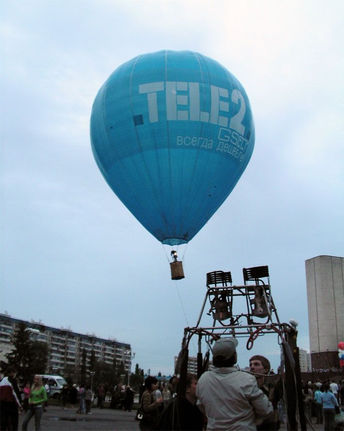

Объём шара примерно 1600 кубов.  Горелка, естественно, на жидкой фракции, спаренная. В качестве дежурки - дополнительный 5-и литровый баллон. Основные баллоны 12 или 27 литров. Обычные пропановые баллоны, только перевёрнутые.  Были проблемы с достаточным прогревом змеевика (испарителя), в результате на голову естественно капал конденсат не очень чистый из-за копоти. Потом переделали сопла и проблема вроде исчезла. Фото  - как раз то, что выше (внешторгбанк). Шар наш на 100% Спонсоры периодически меняются. Сейчас собираемся делать шар для ТЕЛЕ2. Но уже 600 кубов, одноместный. В данном случае из ткани.
Данный банк дался не так легко, мало того, с огромным трудом. Пока удалось кого-то раскачать, прошло несколько лет...  В данном случае нам удалось посотрудничать с администрацией города, с отделом спорта. Город естественно ничего платит не собирался и не собирается, но и на наличие спонсоров не обращает внимание (за исключением нескольких фирм). За это периодически приходиться поднимать шары вообще без спонсоров, только с социальной рекламой. Но это не беда. Сейчас уже даже при массовом скоплении нас пропускают через оцепление иногда даже и без пропусков, похоже что уже знают.

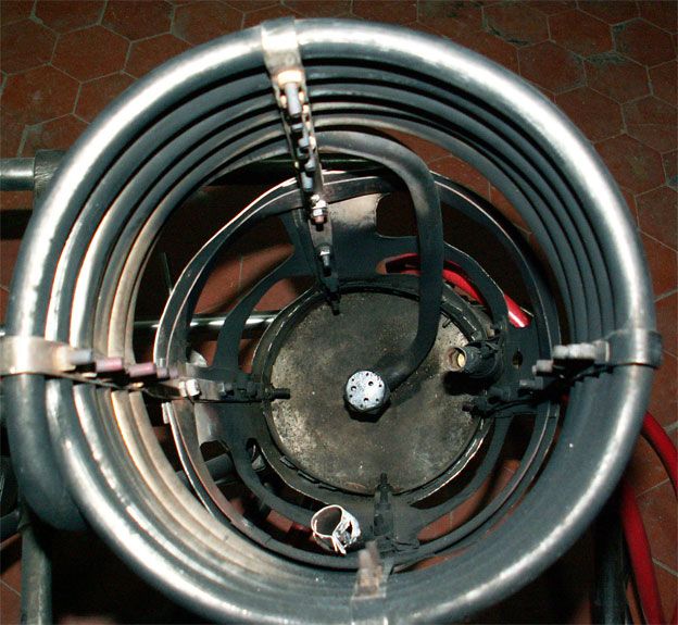

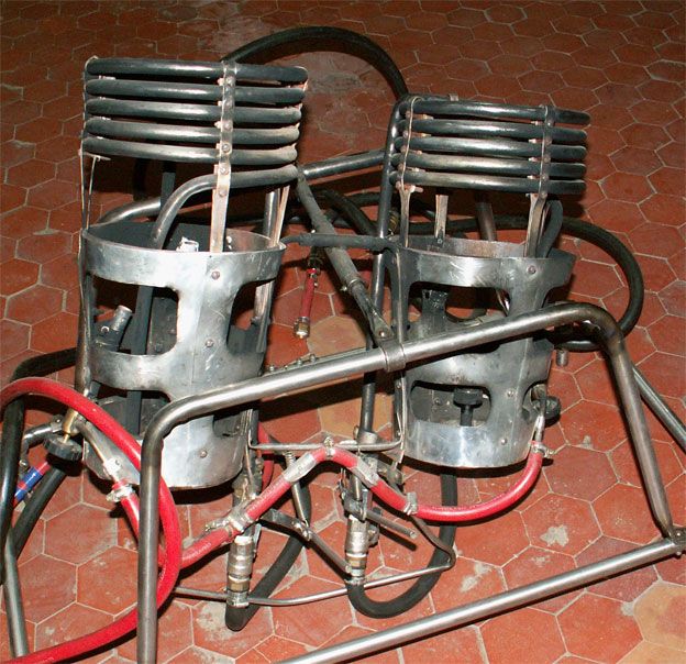

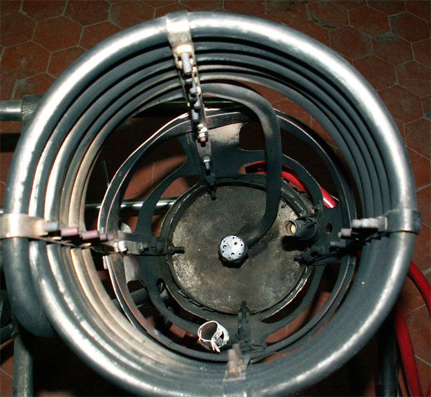

Горелки естественно самодельные. Сейчас начнём делать другие, более совершенные, благо опыта уже вполне достаточно. Выкладываю фото существующих. Не без изъяна, но вполне нормально показали себя в эксплуатации.
    94,8 КБ · Просмотры: 172

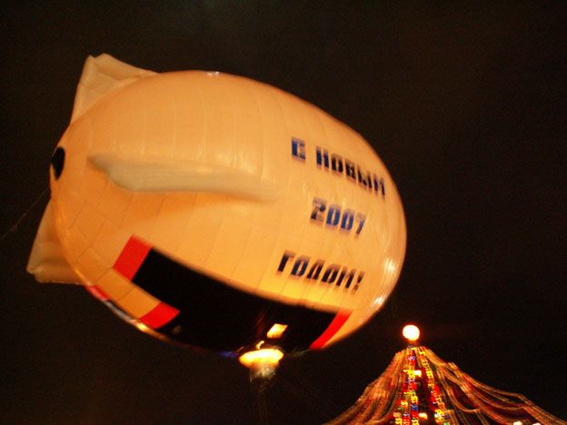

А это тепловой дирижаблик. Правда он уже своё отлетал, но потрудился на славу.
    77,1 КБ · Просмотры: 165
