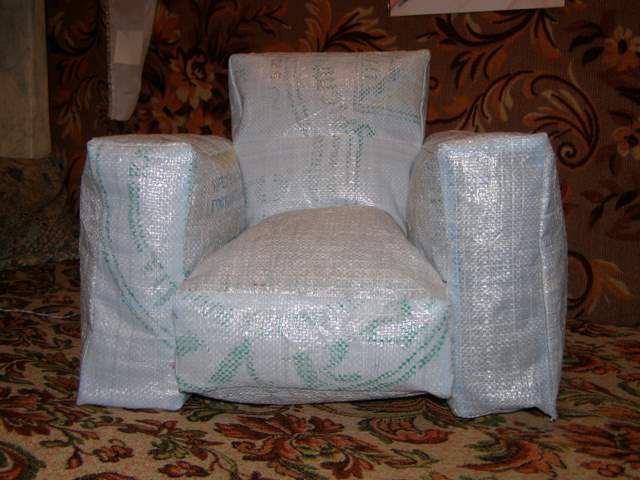

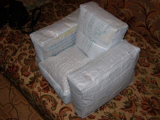

Я сделал небольшую модельку кресла, с минимальным внутренним каркасом.
Как и ожидалось, все плоские поверхности «вытянулись пузырями». И чем больше площадь поверхности, тем больше деформация.
И теперь нужно найти решение, как правильно расположить внутренние перегородки (внутренний каркас) и продумать алгоритм сборки всей оболочки (внешний + внутренний каркас).

Фото кресла:
    45,9 КБ · Просмотры: 190
    45,4 КБ · Просмотры: 201

Ну да - глядя на это кресло очевидно,что боковые поверхности или подушку и спинку легко сделать более плоскими,вставив внутрь перепонки - и тем более плоской,чем больше перепонок;их частота и направление и создадут требуемый дизайн.

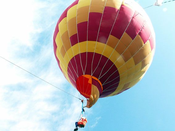

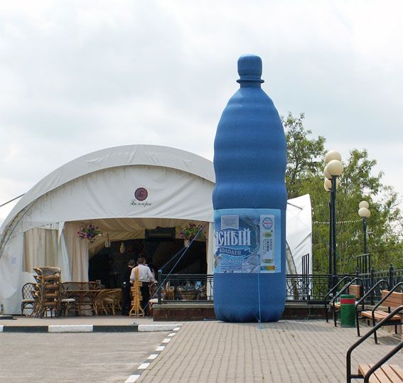

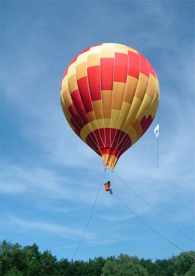

А вот наш новый геостат - высота бутылочки 6 метров.
    49,7 КБ · Просмотры: 192
Что сказать - у вас,вроде,все по делу;сложных форм пока нету - но будет еще много,уверен.
Успехов.
Поздравляю! Выглядит здорово. А теперь куччка вопросов 🙂
Какая грузоподъемность? какой объем? насколько быстро остывает и какой горелкой наполняете/нагреваете? И самое главное - какой материал использован?
Исходя из объёма, примерно 600 кубов, можно сделать вывод, что общая грузоподъёмность около 180 кг. Вес оболочки 45 кг.  По поводу остывает.... можно ответить только ориентировочно, так как сей параметр сильно зависит от веса пилота и интенсивности прогрева. Детишки летают в пределах минуты или более, тяжелые  - меньше минуты.  Горелка ручная. 12 литровый баллон за спиной... приходиться иногда побегать за шаром. Ткань для шара - таслан с полиуретановой пропиткой. Лучше бы тафетта, но у Балтекса очень ограниченное количество цветов. Только чёрный, тёмно синий и тёмно зелёный. Таслан - 90 г/м2.
  Шарик поднимали метров на 20. Этого вполне хватает для ярких впечатлений...  🙂

Что за стропа использовалась?
Как прошивались швы, какой ниткой?
Что касается Тафеты, то она мне тоже приглянулась.
Нашел одну фирму, у них есть Ткань «Taffeta milky 190T, PA», 65 грамм, цвета разные.
Цена, 29 р. за м\п, но отпускают , минимум, от 80 м\п.
Вот жду когда пришлют образцы.

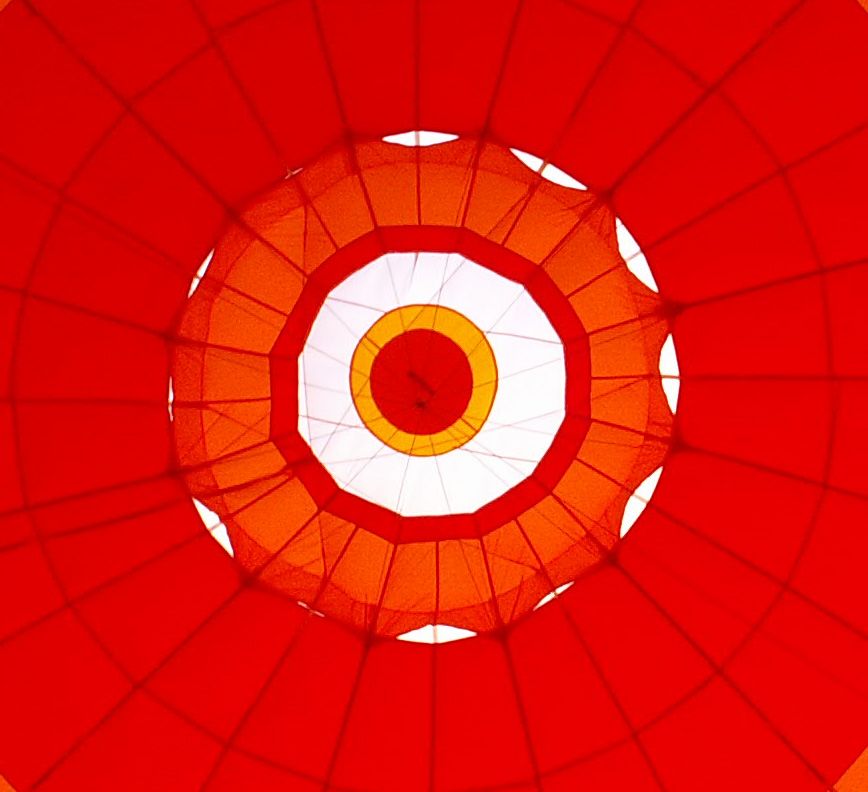

А фото парашютного клапана есть?
Если можно, плиз… 😉
Что за фирма? Есть координаты? С тафеттой оболочка полегче будет процентов на 25.
По клапану. В этот раз решили сделать "стандартный". Хотя есть планы переделать его под такой как у Кубичека. По краям клапана видны белые пробелы, это оптический обман. Клапан полностью перекрывает отверстие, просто по краю идёт кольцо из белой ткани.

Швы прошивались обычными полиэстерными нитками. Как показали полёты при достаточно сильном ветре, всё обошлось без последствий. Стропы сначала были верёвочными, но они на раз, горелкой прожигаются, тем более ручной. Сейчас переделываем на тросики. Выбрали четвёрку из нержавейки, так как они более эластичные. Прочность естественно запредельная, но более тонкие при эксплуатации и более опасные.

Стропы на оболочке, которые входят в состав силового каркаса.
Другими словами, силовые ленты. Они у вас белого цвета.
Что касается привязных строп, разумеется там нужно ставить тросик!
Иначе, одно неловкое движение и стропы нет. 🙁
Кстати, а горловина шара из той же ткани что и вся оболочка, или из более прочной и термостойкой?
Горловина из той-же ткани, что основной шар. Опыт показал что это можно делать, только нужно гораздо аккуратнее работать горелкой. Более термостойкая - номекс, уж больно дорого стоит. Стропы - коландрированная ткань. Такая-же как и тафетта, но без ПУ покрытия и обработанная на термо-валах. Одна стропа на растяжение выдерживает не менее 150 кг. Всего строп 24. Итог - выдерживает более 3,5 тонн, более чем 10-и кратная нагрузка. Спасибо за адресок.. посмотрим. Сейчас намылились делать шарик кубов на пару тысяч... посмотрим как там получится по деньгам. Хотим к концу лета сшить.
