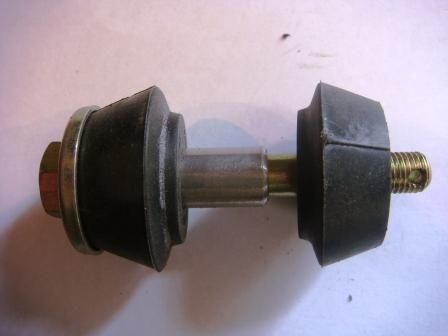

DeltaLetun

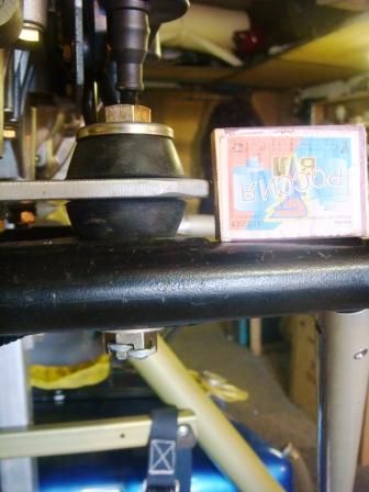

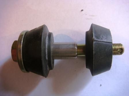

Все таки хотелось бы найти резиновые грибки похожие на оригинал. Может кто встречал похожее?
Артур123
купите полиуретановые отбойники переднего амортизатора от переднеприводного ваза и из них получаться отличные амортизаторы. даже цвет по фэншую можно выбрать

На Спрусе точно есть, я видел. Те что на фото "вазовские" похоже на резинки от реактивных тяг. Проблема их использовать может быть только в неподходящей жесткости. Коллеги с ETLB утверждают, что не все резинки подходят по жесткости и нужно подбирать в зависимости от массы силовой установки.

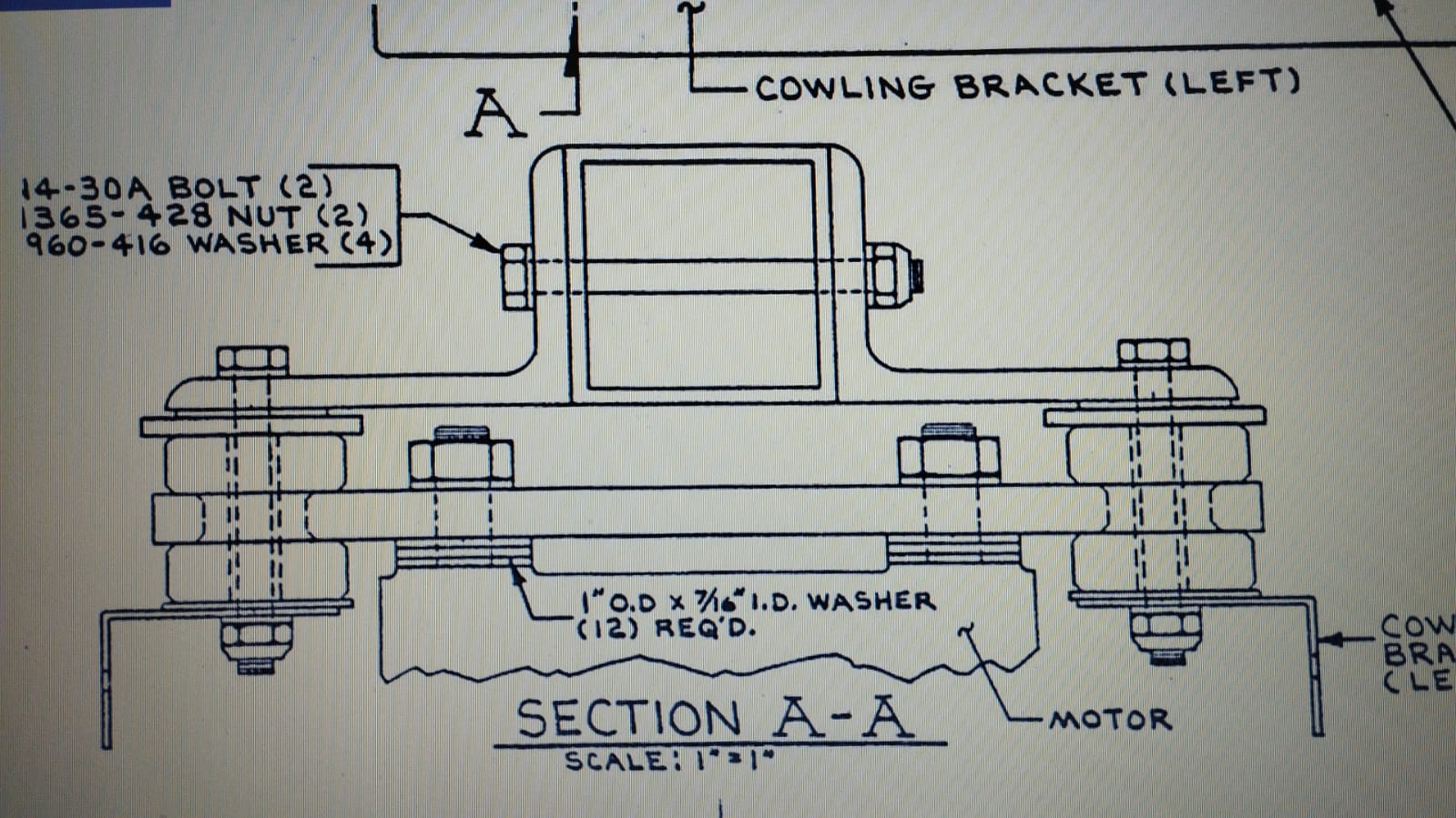

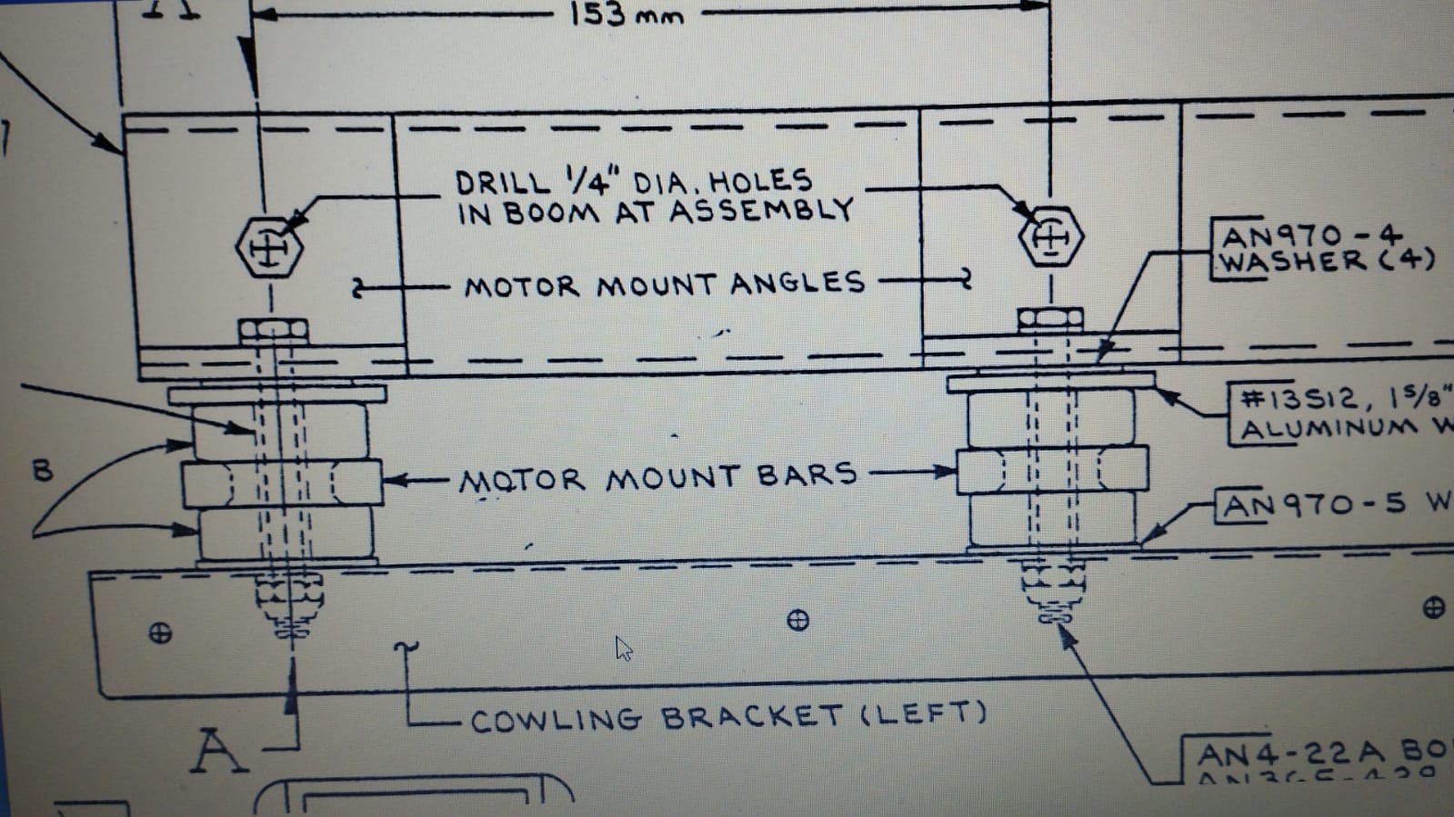

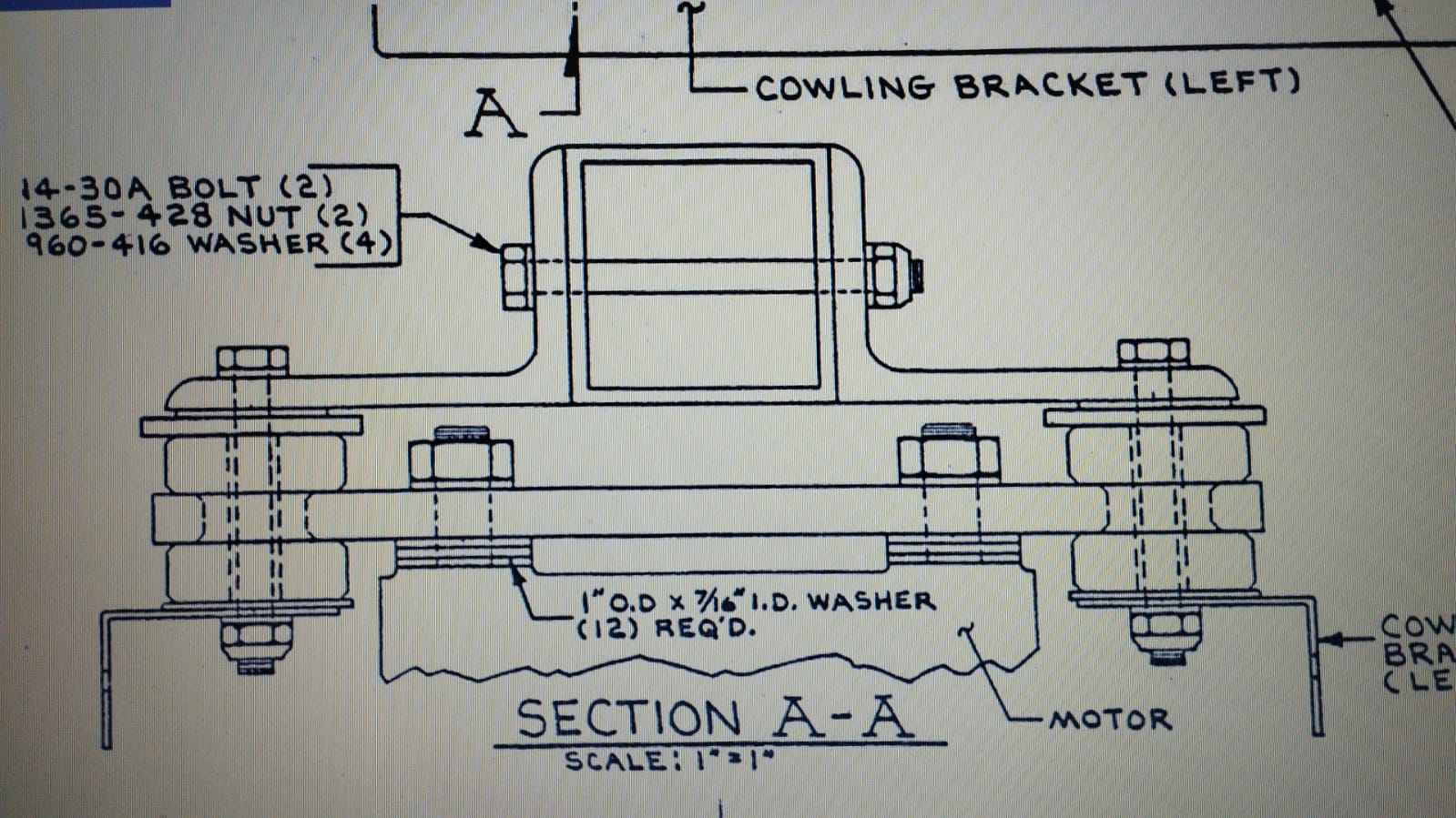

Не смотрели какие резиновые "грибки" можно использовать для амортизаторов двигателя Айрбайка? Хотелось бы аналогичное крепление амортизаторов сделать. Где можно такие втулки резиновые найти, от чего?
Удивительно насколько живучи простые но неправильные конструкции...
вы правы. они жесткие. поэтому лучший вариант отбойники. сколько раз их ставил,все разной жесткости. надо ходить,щюпать.
В этой конструкции это не имеет значения ТК жесткость определяется сжатием болтом
larsuha
Но сжатие болтом не беспредельно, потому что внутри резинок металлическая втулка, которой и будет ограничиваться затяжка болта.
Что бы не передавать вибрацию на конструкцию у амортизатора должна быть большая жесткость в направлении тяги и малая и прогрессирующая в направлении основных вибраций. У этого амортизатора высокая жесткость с самого начала и реальный ход всего несколько миллиметров.
Такие конструкции работают только за счёт люфта крепежа в разбитых отверстиях. Видел такое неоднократно.
