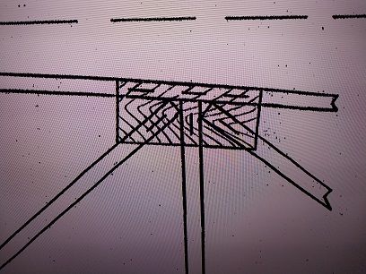

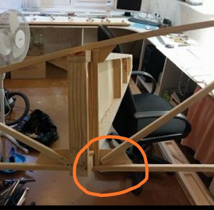

Я тоже "подофигел"! Но это с официального чертежа. А на видео специалист отрезает рейки на раскосы кусачками. Кому же вообще можно верить если не американцам, которые в отличии от нас сохранили деревянные авиационные технологии.
мир
Заблокирован
Коломна
Саныч Сергей
Держаться будет, но это совсем не по нашему.Кница соберёт все нагрузки.
tref7
Заблокирован
Новосибирск
На рисунке видно, что ещё и степлером прострелили. Наверное так тоже можно. Я видел часть консоли из дерева, консоль древняя, была обрезана и было хорошо видно как сделаны нервюры. Все склеено казииновым клеем, все подогнано, до того все крепкое, кницы и обшивка из фанеры били пробиты маленькими сапожным гвоздями. Пацаны пытались аккуратно снять миллиметровую фанеру, но только оторвали как говорится с мясом. Умели делать раньше.
Саныч Сергей
г Воронеж

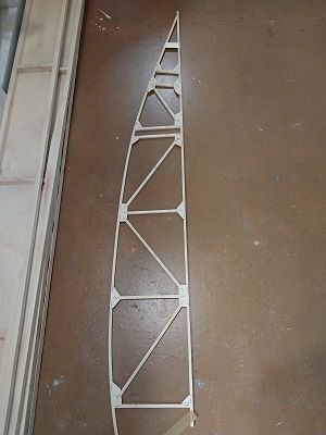

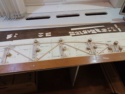

Правильно подметил, скобки после высыхания удаляются. А нужны они, чтобы снимать нервюру с кондуктора не дожидаясь высыхания клея. Технологичность однако!

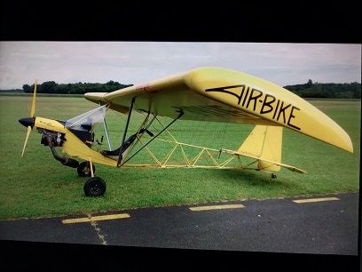

Привет участникам темы. Вопрос к автору: имеется ли фото и видео аэроплана о котором идёт речь?
На выходе должно получиться где-то так, но получится с корректировкой на местные и временнЫе реалии.
