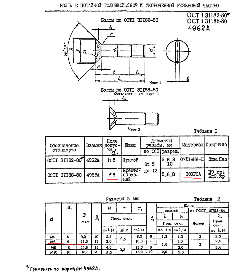

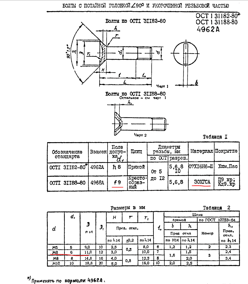

Впрочем, соглашусь с тобой в одном: срез по резьбе следует исключить и заменить винты болтами. Любой прочности,хватит все равно, и объяснение противного отвергается.
Применил винты (с потайной головкой и верхней пластиной) вместо болтов (с гладкой нижней частью) по следующим соображениям:
1. Распределил давление от затяжки винтов по всему участку трубчатого лонжерона расположенного под верхней пластиной.
2. Так как трубчатый лонжерон имеет радиус кривизны, болты с гладкой нижней частью неплотно бы легли на поверхность трубы. Т.е. вдоль трубы давление на трубу от болта было бы большое (возможно с замятиями), а поперек трубы головка болта не прилегала бы к трубе. Можно было бы решить эту проблему установкой пластины, подточить её верхнюю поверхность напильником в плоскость, но тогда головки болтов стали бы выше обшивки крыла.
Подгонка же винтов с потайной головкой через пластину проще и технологичнее. Прозенковал углубление в пластине под шляпку винта, и винт М6 прижимается плотно по всему основанию.
3.Небольшое увеличение веса, связанное с применением дополнительной пластины, немного компенсируется применением винтов с потайной головкой, вместо болтов, за счет:
- меньшей массы головок винтов.
- отсутствием тела болта в районе пластины 2-2,5 мм. 0,078г/куб.мм х 6мм х 6мм х 3,14 х 2мм /2 = 8,8 гр.
Как бы мелочь, но их 13 штук на 4-х узлах, и по 10 штук на 4-х узлах, т.е. экономия веса 8,8г х (13х4 + 10х4) = 809 грамм. Вот это я насчитал! Что-то многовато! Если где-то ошибка, исправьте.

В плоскости среза резьбы быть не должно. Винты я бы выкинул - совсем некошерно.
Так и планирую сделать, что бы в плоскости среза (и по всей длине соединения) не было резьбы. Но пока в продаже попадаются винты с потайной головкой, у которых диаметр безрезьбовой части тоньше чем резьба.
Jeka55
Замените их на заклепки или пистоны из трубки
Полнотелые заклепки - это был бы самый лучший вариант. Из 13 отверстий диаметром 6 мм, 3 отверстия закрепить винтами с гайками, остальные 10 проклепать заклепками.

А какая разница? У Анурьева это называется ("чистый") болт, устанавливаемый в отверстие из-под развертки" ГОСТ 7817-80.
Что касается "болтов с зазором", то Вы умолчали про оставшиеся 3/4 необходимых расчетов, а именно, на нераскрытие стыка (когда иттеративно надо определять коэф. податливости "кси" для всего пакета болт/шайба/гайка/стягиваемые листы). Хотя внешних осевых нагрузок не предполагается, тут возникнут любопытные фокусы, особенно для материалов с сильно различающимися модулями упругости и коэф. трения.
Мои словеса сказаны для того, чтобы подчеркнуть: замена заклёпок/"чистых" болтов на болты с зазором требует более глубоких расчетов

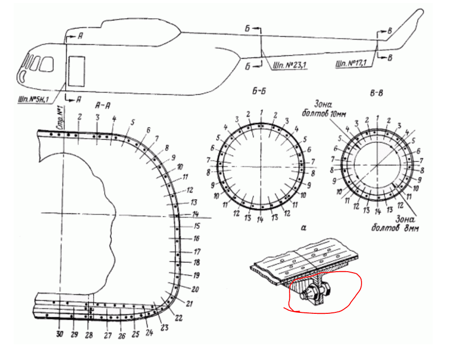

Всё вы верно говорите, есть ещё особенности, и в авиации тоже много чего на трении (это просто метафора такая анурьев астахов).
Например хвостовая балка ми-8 ))
там болты с зазором например. и именно так вот стоят, потому что так лучше получается, когда болты с зазором.
но тут ещё всё сложней с расчетом.
И крыло на ту-144 тоже на трении держится, и ничего.
Потому как основные нагрузки на болтовое соединение там всё ж растягивающие и сжимающие. ;)
С расчетом, возможно, и сложнее - нов данном случае результат лишь уточнит: запас равен 5- и, или 8- и. Даже винты, контактирующие с отверстием лишь верхушками резьбы, выдержат.
Речь о том, что в принципе не нужно так расчитывать. Надо изначально ориентироваться на "правильный" принцип конструирования, а "неправильным" пользоваться в силу необходимости. Авиационные болты представленные леха (magnum) , регулярно продаются здесь в разделе торговля. Да и DINовские с гладкой частью можно купить в интернет-магазинах.
Lapshin
Я об этом сказал выше,и автору отдельно - не сподобилась прочитать?
Тогда бы не пришлось ломиться в открытую дверь, а поняли бы, что имелось виду то, что в данных сечениях выдержал бы и " пластилин" в крепеже и отсутствие классных посадок и даже контакт по вершинам резьбы. Что никак не отменяет необходимость соблюдения культуры проектирования. Теперь ясно?
