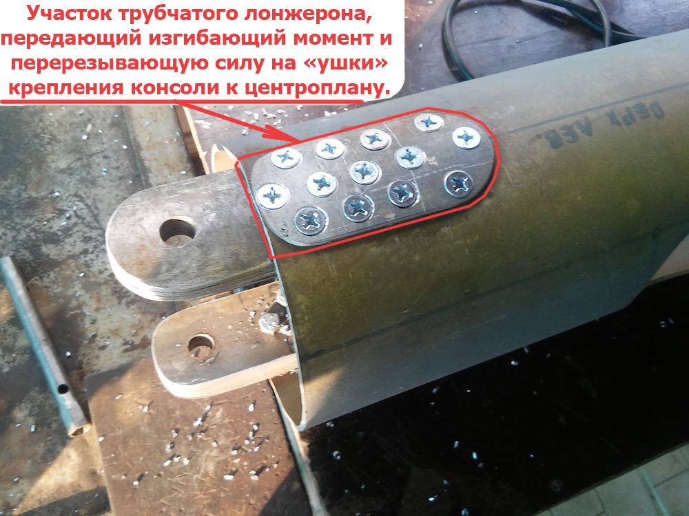

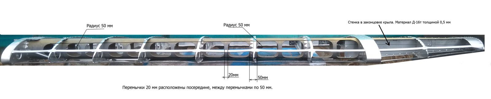

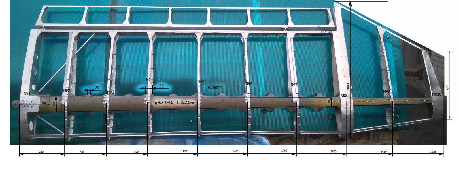

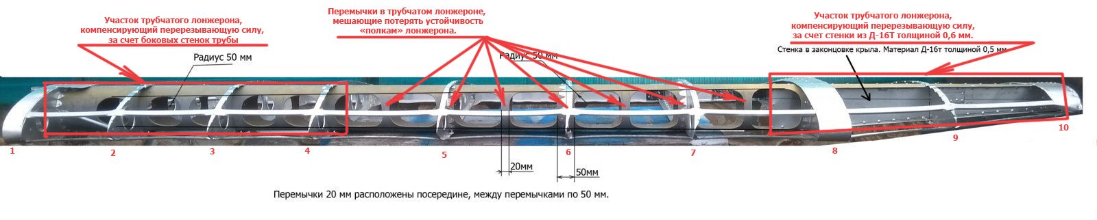

Лонжерон держать ничего не будет, потеряет устойчивость и всё. Подобную конструкцию на форуме приводил расчёты, но не помню ветку. Узел стыковки крыла как перерезывающую силу будет воспринимать?
Перерезывающую силу будут в основном воспринимать 2 участка (№1 и №3) трубчатого лонжерона крыла:
- участок №1 (от нервюры №1 до нервюры №4). За счет боковых стенок трубы, так как окна облегчения круглые и не имеют горизонтальных участков в вырезах.
- участок №2 (от нервюры №4 до нервюры №8). В какой-то мере за счет боковых перемычек трубчатого лонжерона.
- участок №3(от нервюры №8 до нервюры №10). За счет стенки из Д16Т толщиной 0,6мм.
Устойчивость "полок" трубчатого лонжерона от нервюры №4 до нервюры №10 поддерживают боковые перемычки трубчатого лонжерона. Так же верхняя и нижняя "полки" лонжерона в этом месте, за счет радиуса трубы, имеют общую строительную высоту 10-15мм.

Дружище, во первых как стыковочный узел сдаст перерезывающую силу только верхними ушками чтоли? Никак. Во вторых как дырявая до предела труба сдаст перерезыв.силу? Никак. В третьих прикинь хотя бы потерю устойчивости этой дырявой трубы. Не знаю кто тебе посоветовал так сделать, но поменяй лонжерон пока не поздно. И стыковочный узел такой не будет работать- он не сдает перерез.силу. Может по типу планерного узла

Lapshin
При всем уважении - несёте пургу. Ссылаетесь на сами не знаете, что, зная, что любая конкретика будет опровергнута - отвергать в общем виде легко.
Бросьте, хотя бы до момента предъявления собственной оригинальной разработки.

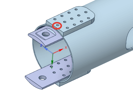

Jeka55
Перерезывающую силу от "полок" лонжерона на стыковочные узлы (верхний и нижний) передаст участок трубы обведенный красным цветом. А сама перерезывающая сила в районе стыковых узлов, воспринимается замкнутым контуром трубы 130х2,5мм, которая в этом месте не имеет окон облегчения.

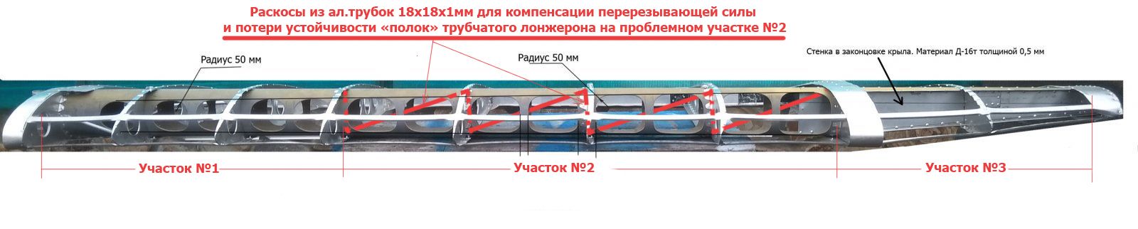

Jeka55
Вырезанные в трубчатом лонжероне отверстия облегчения подсмотрел на самолете БД-5. Цель у меня была создать свободнонесущее крыло с обшивкой из сотового поликарбоната. Классические лонжероны (с верхней и нижней полкой, и стенкой) не подходили, так как не работали на кручение, поэтому применил трубчатый лонжерон большого диаметра. При расчетах этого крыла, нужно было шаг нервюр сделать 250 мм по всему размаху (добавить всего одну нервюру весом 180 грамм). Тогда бы окна облегчения были круглыми, не было бы больших, не подкрепленных боковой стенкой, горизонтальных участков на полках лонжерона.
Выкидывать крыло с таким лонжероном жалко. Пока не обшил крыло, подкреплю проблемный участок №2 алюминиевыми раскосами диаметром 18х1мм, с таким расчетом, что бы расчётную положительную перегрузку +4 ед. в полете, они воспринимали за счет растяжения.
Если не секрет,на сколько кГ труба стала легче, после облегчения, или так: металл удаленный из трубы взвешивали?

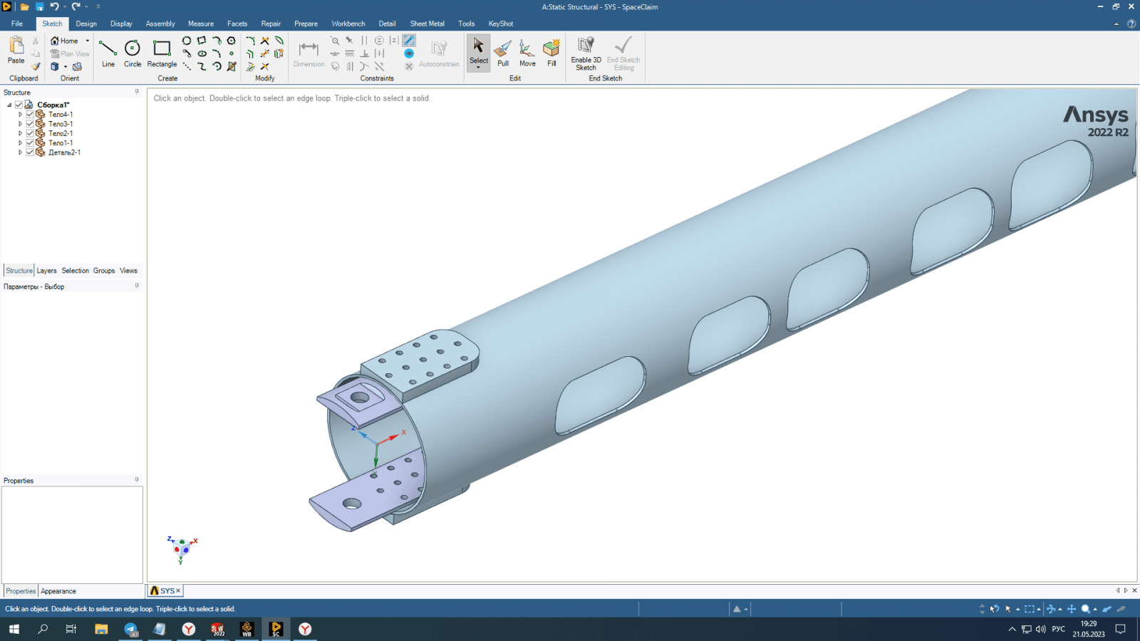

Скинь схему лонжерона сейчас посчитаю
Файл парасолид
Не точная копия лонжерона, по мотивам данных автором размеров.
Масса сплошной трубы: 5,97 кг
Облегченной: 4,1 кг
Разница: 1,87 кг (31%) (у Владимира Павловича глаз намётан)
Не примет ли это выставленное вперед одиночное соединение, большую часть напряжения? Ни разу не прочнист, только учусь.

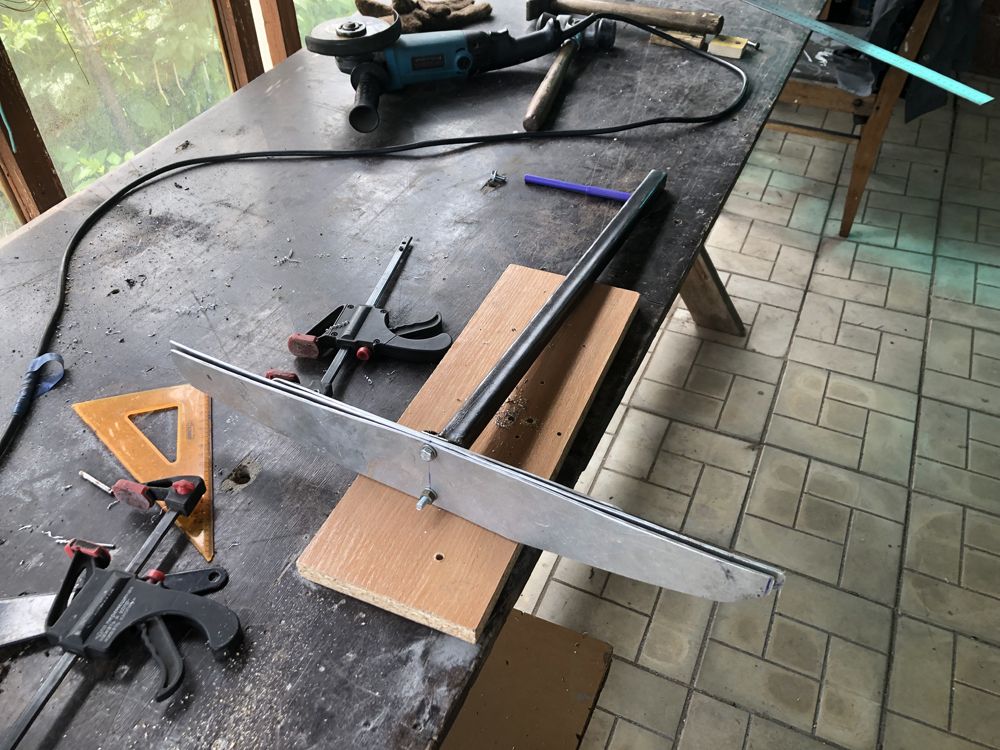

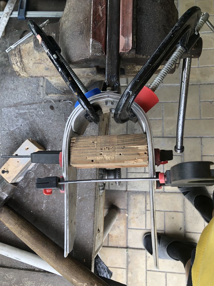

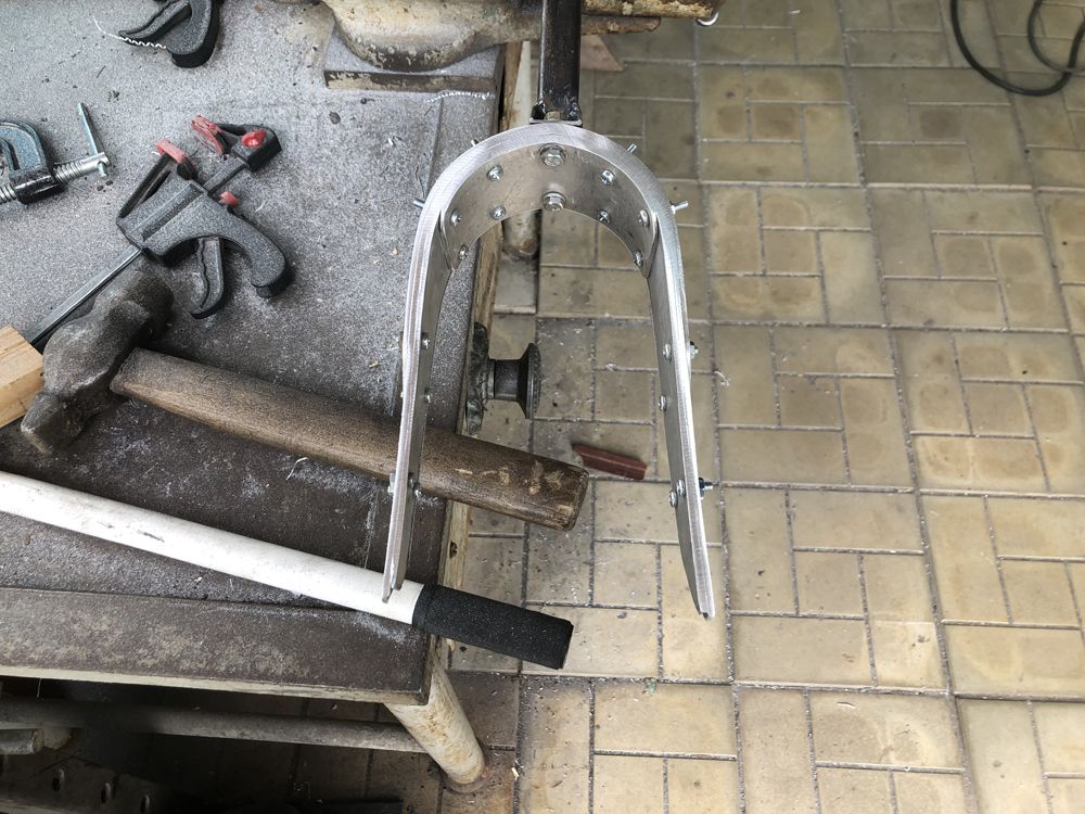

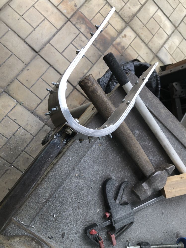

Начал делать носовую стойку. Нарезал из алюминиевого листа толщиной 2,5мм четыре заготовки на вилку носового колеса. Прикрутил двумя болтами к носовой стойке. Раскрутил. Затем каждую алюминиевую пластину согнул вокруг трубы диаметром 80мм. После этого, согнутые по радиусу пластины, прикрутил к стойке амортизатора. Притянул пластины друг к другу струбцинами начиная с центральной части. После этого поочередно сверлил отверстия диаметром 4 мм и стягивал болтами М4 пакет пластин. Затем обточил торцы пакета пластин УШМ.
