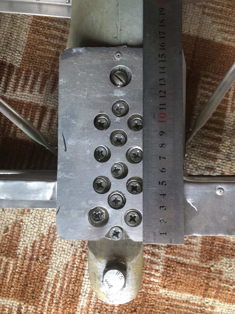

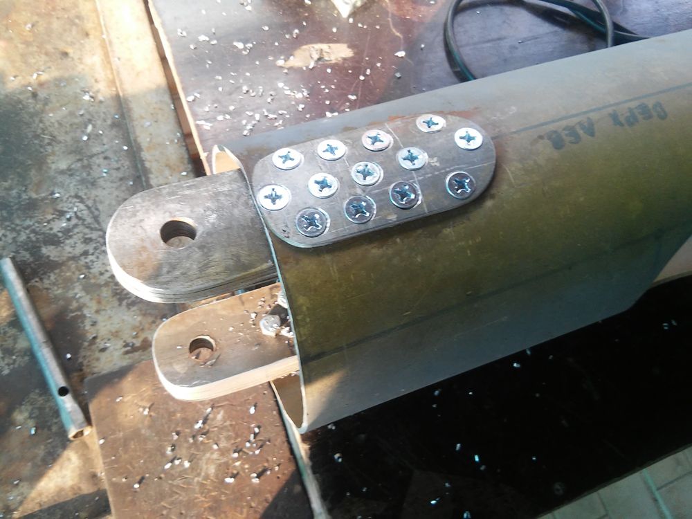

Крепление консоли усилено несколькими пластинами, сделанными из остатков поливной трубы Д-16Т с толщиной стенки 2,5 мм. Винты с гайками М6. Отверстия крепления консоли к центроплану диаметром 12 мм. На центроплане тоже установил усилительные пластины, только снаружи трубчатого лонжерона.
Усиление логично растянуть по ширине и по длине полки. Близко поставленные болты (отверстия) сами по себе концентраторы. Хватило бы М5 , желательно ставить в резьбовое отверстие (резьба в накладке и полке лонжерона) на фиксатор резьбы и поджать гайкой.
Jeka55
А что вы хотите усилить такой пластиной ?
1.За счет дополнительных усилительных пластин Д-16т толщиной 2,5 мм, увеличить площадь отверстия диаметром 12мм, что бы не было смятия от болта М12.
2. Распределить нагрузку от ушка на большую площадь стенки трубы 130х2,5мм. Если от болта М12 площадь стенки трубы работающая на разрыв 2,5 мм х 12мм х 3,14 = 94,2 мм.кв., то с усилительными пластинами площадь стенки поливной трубы работающей на разрыв (130мм + 50 мм) х 2,5мм = 450мм. Соответственно усилие на разрыв в первом случае 94,2 мм.кв х 40 кг/мм.кв = 3760 кг, во втором случае 450 х 40 =18000 кг.
Этот расчет сделан для нижнего узла лонжерона, так как он наиболее нагружен силой на разрыв. Верхний узел лонжерона работает на сжатие, размер первой усилительной пластины сделал 100мм х 50мм.
Jeka55

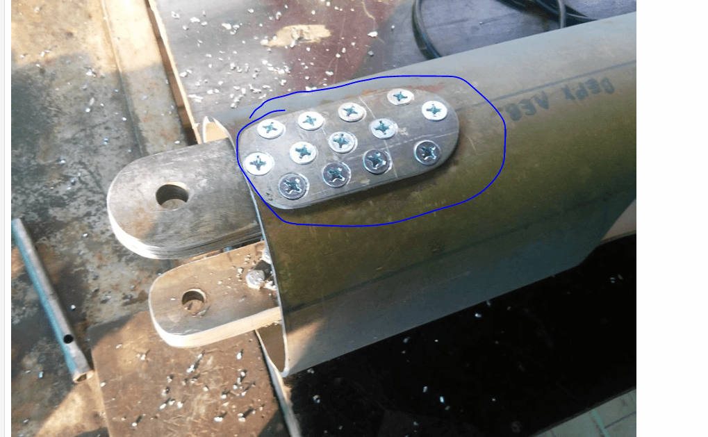

Винты М6 применил по следующим причинам:
1. Имелись в наличие самоконтрящиеся авиационные гайки М6.
2.Так как усилие от стенки трубы лонжерона на усилительную пластину передаётся в основном за счет силы трения между ними, то необходимо было сильно прижать их друг к другу. В сравнении с винтиками М5, винты М6 мне показались более оптимальными в этом плане.
От резьбового отверстия (резьба в накладке и полке лонжерона) отказался, так как:
- резьба сама по себе является концентратором напряжения
- трудно стянуть между собой стенку трубчатого лонжерона и усилительную пластину, соответственно между ними не будет силы трения, и усилия от болта М12 будут передаваться только на винтики М5.

Лучше передать усилие с пластины на лонжерон через через контакт тела болтов (рассчитать на смятие) . Концентрацию через резьбу выберете через фиксатор резбы анаэробный , им же законтрите гайки , нл главная неудача - слишком мало расстояние между отверстиями для болтов М6.
Jeka55
У вас трубчатый лонжерон.Просверлен крепежом нервюр вообще ненадежный.А Вы его даже срезали.Не надо экономить вес на лонжероне.
Большинство отверстий для крепления нервюр к лонжерону имеется на боковых поверхностях трубчатого лонжерона, которые не нагружены изгибающим моментом. Условные верхняя и нижняя "полки" лонжерона в районе крепления нервюр имеют только по одному отверстию под вытяжную заклепку 4,8х10мм. Но эти полки рассчитаны с двойным запасом прочности на изгиб. Например: в районе нервюры №2 полка имеет площадь сечения 120мм х 2,5мм = 300 кв.мм, а если учесть отверстие под вытяжную заклепку, то площадь (120-4,8)х2,5=288 кв.мм.

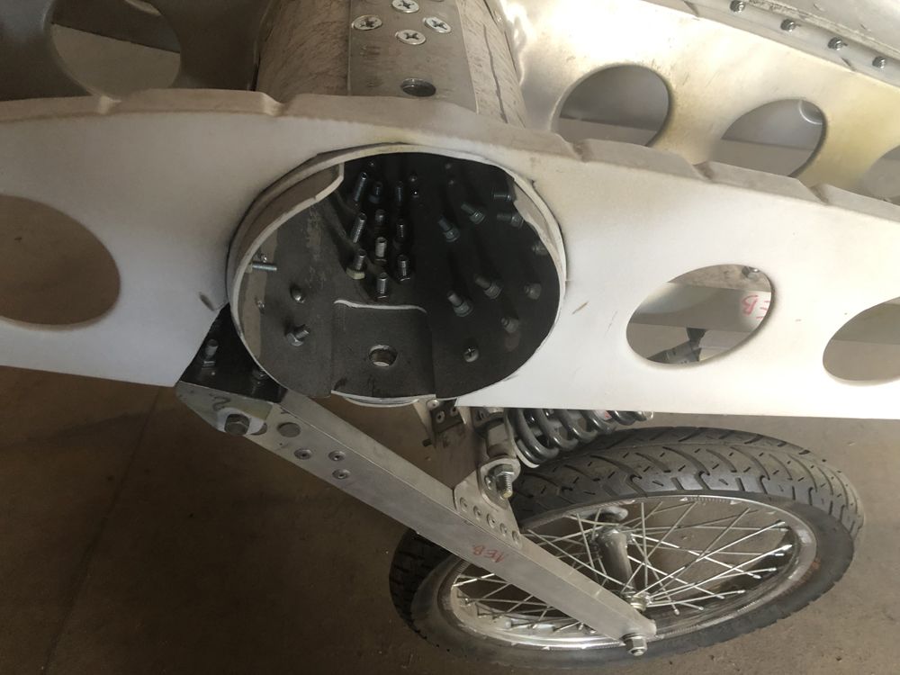

Фото узла крепления консоли крыла на центроплане.
Эта накладка позволяет только избежать потерю площади трубы от зенковки под потайные головки болтов.
Критическое сечение (максимальные растягивающие напряжения) трубы как было в в крайнем (справа) болте так и осталось. Смятие трубы под болтом, в этом сечении, возрастёт.
"От смятия ещё никто не умирал" говаривал нач. отделения каркаса МЗ Сухого, Курьянский.
По делу же: стянутые десятками болтов, пластины, действительно передадут нагрузку трением, и миллиметровый зазор болт-отверстие, практически, вообще не сказался бы на характере нагружения. За крайний болт можно бы опасаться, если бы он уже не был переразмеренным, а труба пусть мнется, как захочет.
Jeka55
Вот такое соединение, это вот прям очень плохо для авиации.
Вы прям скаера переплюнули прям.
Эта верхняя накладка сделана под зенковку, и распределяет нагрузку от головок винтиков М6 на верхнюю поверхность трубчатого лонжерона. Основную нагрузку несут пластины Д-16Т с внутренней части трубчатого лонжерона.
на таких винтиках нельзя крыло крепить вообще.
там нужны посадочные авиационные болты, отверстия предварительно разворачивать разверткой и с посадкой сажать, лучше прессовой.
мало того вы из трубы сделали решето, между болтами должно быть определенной расстояние.

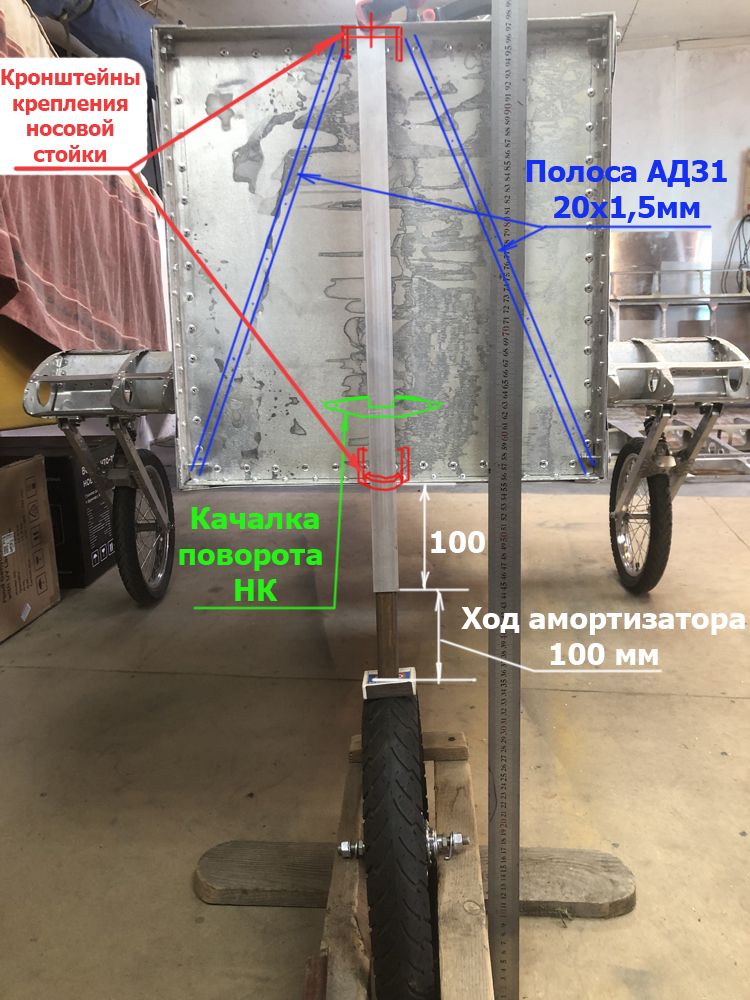

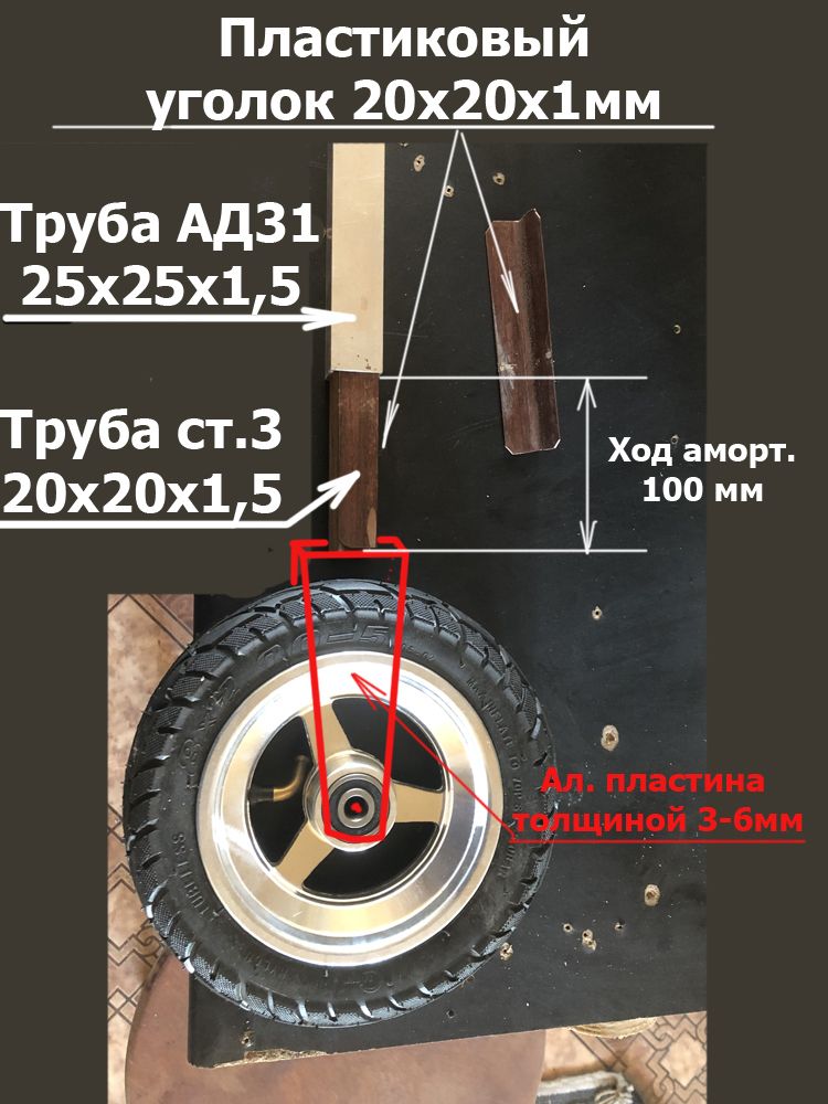

Планирую сделать носовую стойку. Примерил её пока из материала, который есть в наличии. Основная труба АД31 квадратная 25х25х1,5мм. Сверху приклепаю заглушку из нержавеющей стали толщиной 1 мм, с приваренной гайкой М8 оси вращения. Внутри трубы помещу детские шарики попрыгунчики. Внутрь этой трубы вставлю стальную профильную квадратную трубу 20х20х1,5мм (что бы не выпадала, привяжу её тросиком и подтяну кверху резиновым жгутом). Между этими трубами, для улучшения скольжения и уменьшению люфта, вставлю пластиковые уголки 20х20х1мм, которые приклею и приклепаю потайными заклепками к стальной трубе. Общий вид предполагаемой конструкции на фото (велосипедное колесо поменяю на более прочное).
Пока не уверен, выдержат ли трубы АД31 25х25х1мм и стальная 20х20х1,5мм нагрузку во время эксплуатации. Может сразу делать из АД31 30х30х1,5мм и стальной 25х25х1,5мм?

Применил винты (с потайной головкой и верхней пластиной) вместо болтов (с гладкой нижней частью) по следующим соображениям:
1. Распределил давление от затяжки винтов по всему участку трубчатого лонжерона расположенного под верхней пластиной.
2. Так как трубчатый лонжерон имеет радиус кривизны, болты с гладкой нижней частью неплотно бы легли на поверхность трубы. Т.е. вдоль трубы давление на трубу от болта было бы большое (возможно с замятиями), а поперек трубы головка болта не прилегала бы к трубе. Можно было бы решить эту проблему установкой пластины, подточить её верхнюю поверхность напильником в плоскость, но тогда головки болтов стали бы выше обшивки крыла.
Подгонка же винтов с потайной головкой через пластину проще и технологичнее. Прозенковал углубление в пластине под шляпку винта, и винт М6 прижимается плотно по всему основанию.
3.Небольшое увеличение веса, связанное с применением дополнительной пластины, немного компенсируется применением винтов с потайной головкой, вместо болтов, за счет:
- меньшей массы головок винтов.
- отсутствием тела болта в районе пластины 2-2,5 мм. 0,078г/куб.мм х 6мм х 6мм х 3,14 х 2мм /2 = 8,8 гр.
Как бы мелочь, но их 13 штук на 4-х узлах, и по 10 штук на 4-х узлах, т.е. экономия веса 8,8г х (13х4 + 10х4) = 809 грамм. Вот это я насчитал! Что-то многовато! Если где-то ошибка, исправьте.

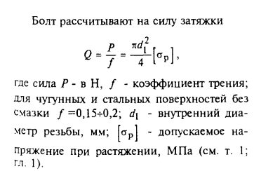

и отверстия делают не с посадкой, а с зазором, под 8-ку сверлят 8,5. и тут мир где болт есть с полной резьбой.
Так вот в этом другом, не авиационном мире болты считают не по астахаву, а анурьеву.
и считается что не должно всё это сдвигается от стяжки болтов и начинать работать на срез, да и если начнет двигаться, то всё кривое же, сначала часть винтов начнет работать, потом другая.
и то я ошибся немного коэффициент 0,15 до 0,2 и надо было брать площадь по внутренними диаметру.
Поэтому в авиации и не применяют болты работающие вот так, больно тяжело всё выходит.
