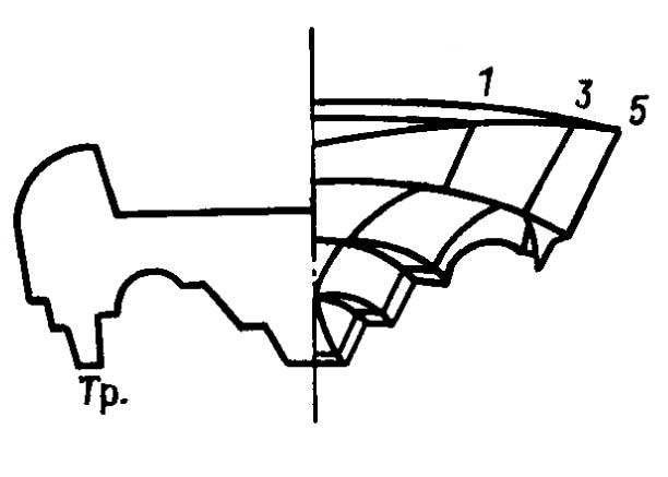

Глубокое V с гидролыжей по килю + продольные реданы, вплоть до гипертрофированных вариаций типа Блегга
Морской дракон вместо лыжи - просто шикарный выбор! =)) Только ступенчатость по профилю увеличит массу на 1, 35%. И это минимум! Да ещё разместить пилота в подобном профиле надо как то... =))
Если рассматривать обводы, то уж тогда Касатку брать, как пример. С соответствующими реданами.
JohnDoe
Это лишь была информация к размышлению. Так сказать отправная точка. Я мог бы повторить давнишние свои идеи по выдвижным гидролыжам, отклоняемым участкам днища в качестве редана/-ов, ката- и тримаранных обводов, да не стану. Сколько раз высказывал, столько раз их запинывали "традиционалисты". Хотя лодочниками давно выясненно, что если хочется мореходности и скорости на волнении, то за это придется заплатить. Но авиаводоплавающим постоянно хочется и на елку влезть и не оцарапаться. :)

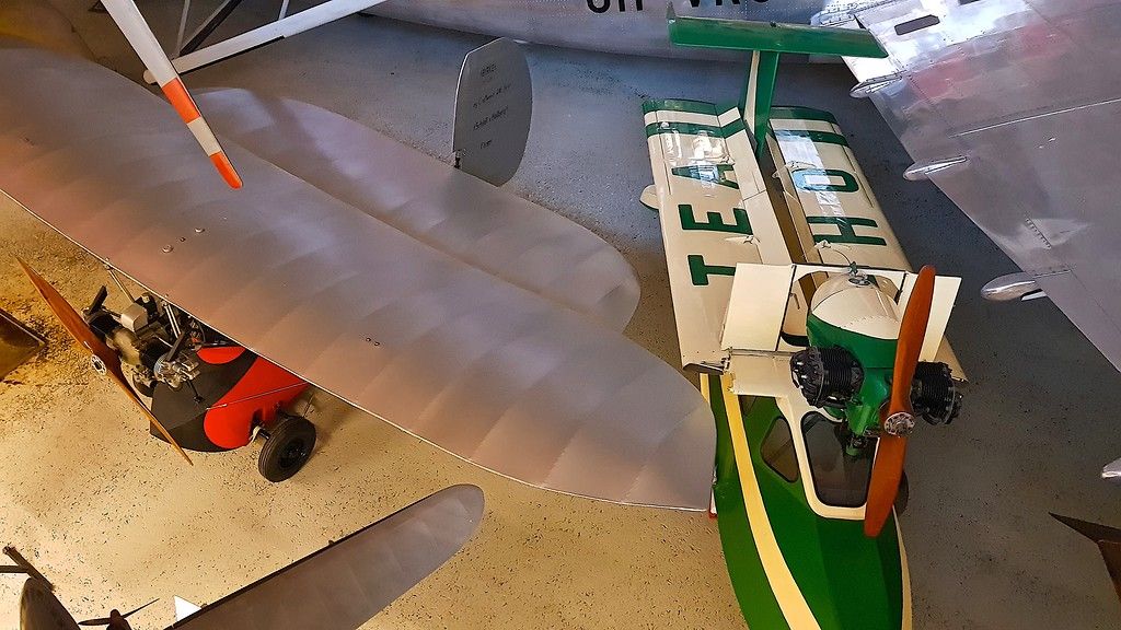

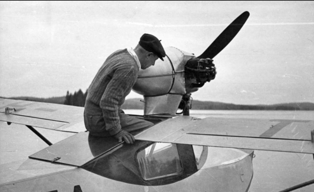

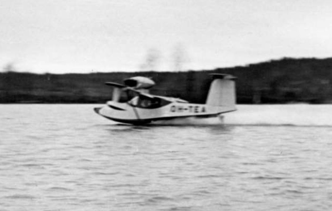

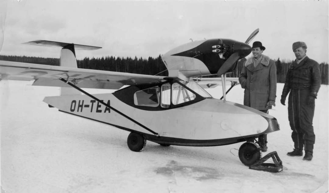

А чего в ней замечательного?

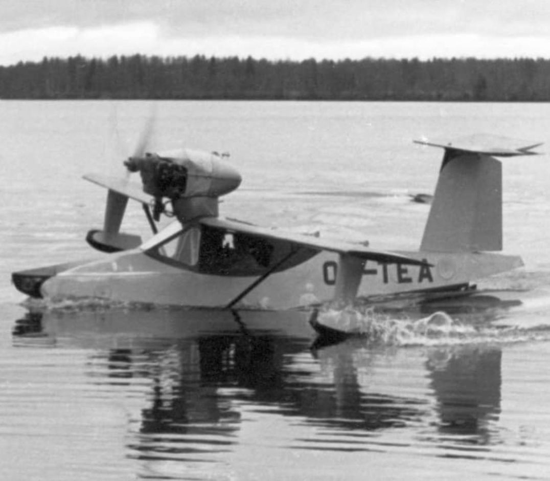

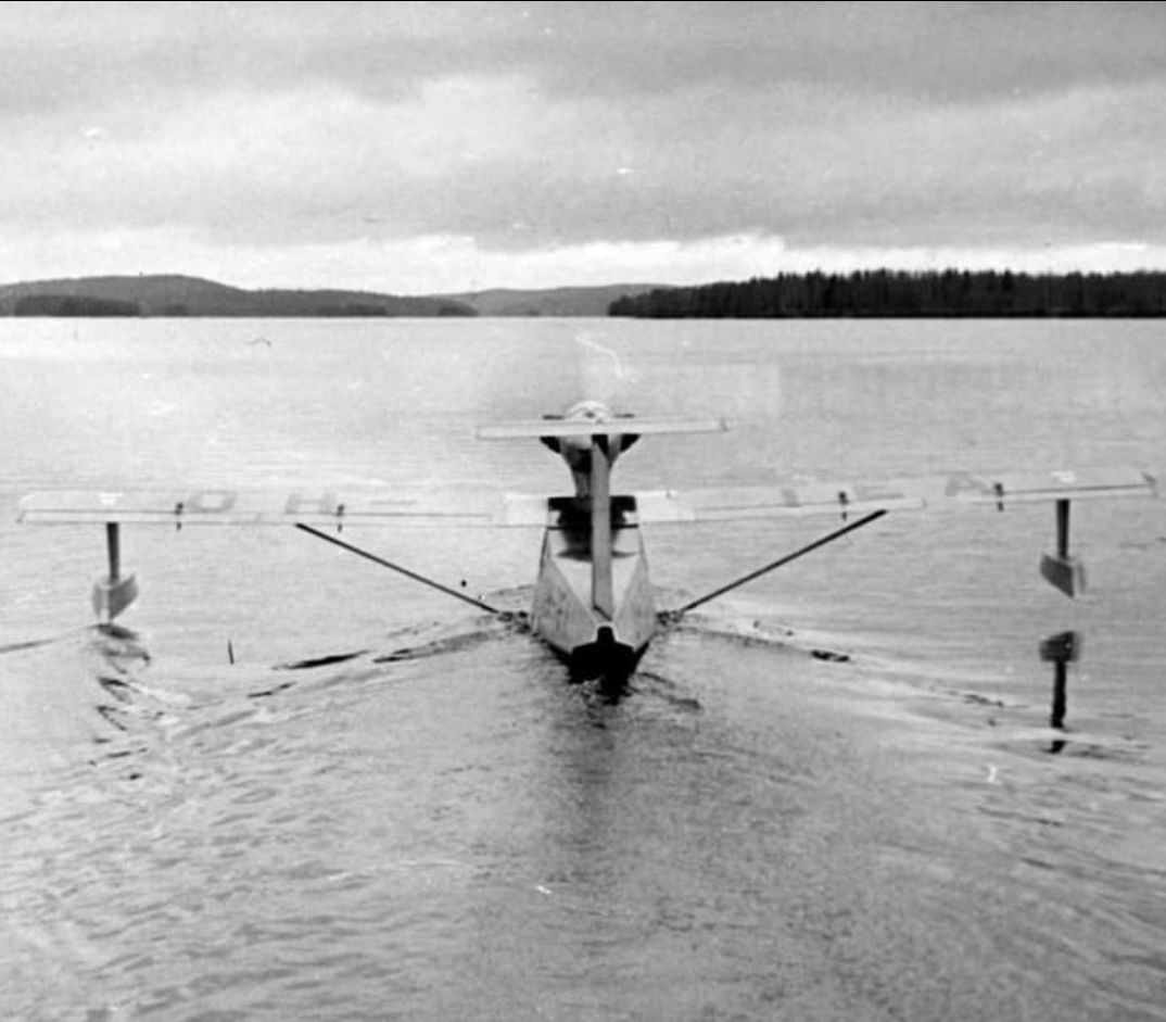

Из всех "полуфабрикатов", показанных в теме, этот самолёт самый самолётный :) в котором всё по взрослому - удлинение крыла 10, закрылки, предкрылки, водяной руль. Время сборки меньше 5 минут - всего лишь расправить крылья. В транспортном положении ширина 1,5 м; длина не меняется, крылья за хвост не выступают. Рыбачить можно стоя по пояс в кабине. Спать можно там же, если сделать откидывающуюся назад спинку кресла, чего не получится в схемах с толкающей ВМУ :)
При желании лыжи/колёса
АВИ
Спать можно там же,
Взрослый, это когда продуманы все вопросы эксплуатации и пассивной безопасности в том числе. А не только наличие двуспального дивана, барной стойки и толчка фаянсового... Как покидать его при капоте, думали?
