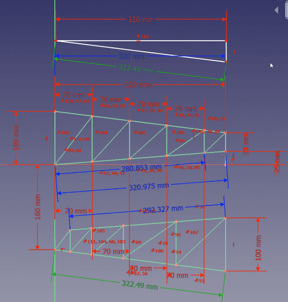

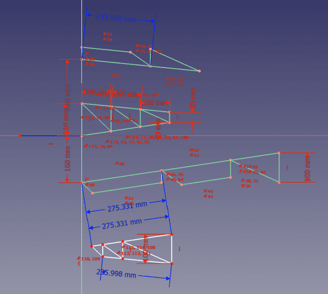

Даже и тригонометрия не нужна. Ниже примеры. Первый - рисуем по классике отдельные треугольники.

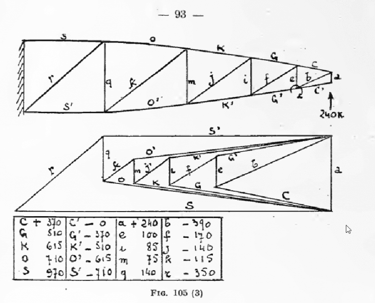

Второй - увидел у французов в учебнике, дорисовываем следующие элементы. В точке 0 - сама ферма, Выше ниже - графический расчет. Рисуем известное усилие - длина 1мм = 1 кг, параллельно вектору силы. На конец фермы у нас приходит 100кг, вертикально. Рисуем 100мм линию. К ней две линии под углом - параллельно чертежу.
Жирный + данного решения - если у нас параметрический САПР - оно работает и в обратном порядке - можно задавать известные /допустимый усилия на элементах - система сама ограничит угол/длину элемента на чертеже если это возможно по условий параметризации.
iae
Я не понял. Вы предлагаете диаграмму Кремоны рисовать или в какой-то САПР?
iae
А может проще посчитать классическим методом стоймеха, к примеру вырезания узлов. Узлов и стержней не так уж и много. А ещё лучше поставить солидворкс, как самую простенькую и считать в ней. Нарисовал, задал крепления и нагрузки - готово.

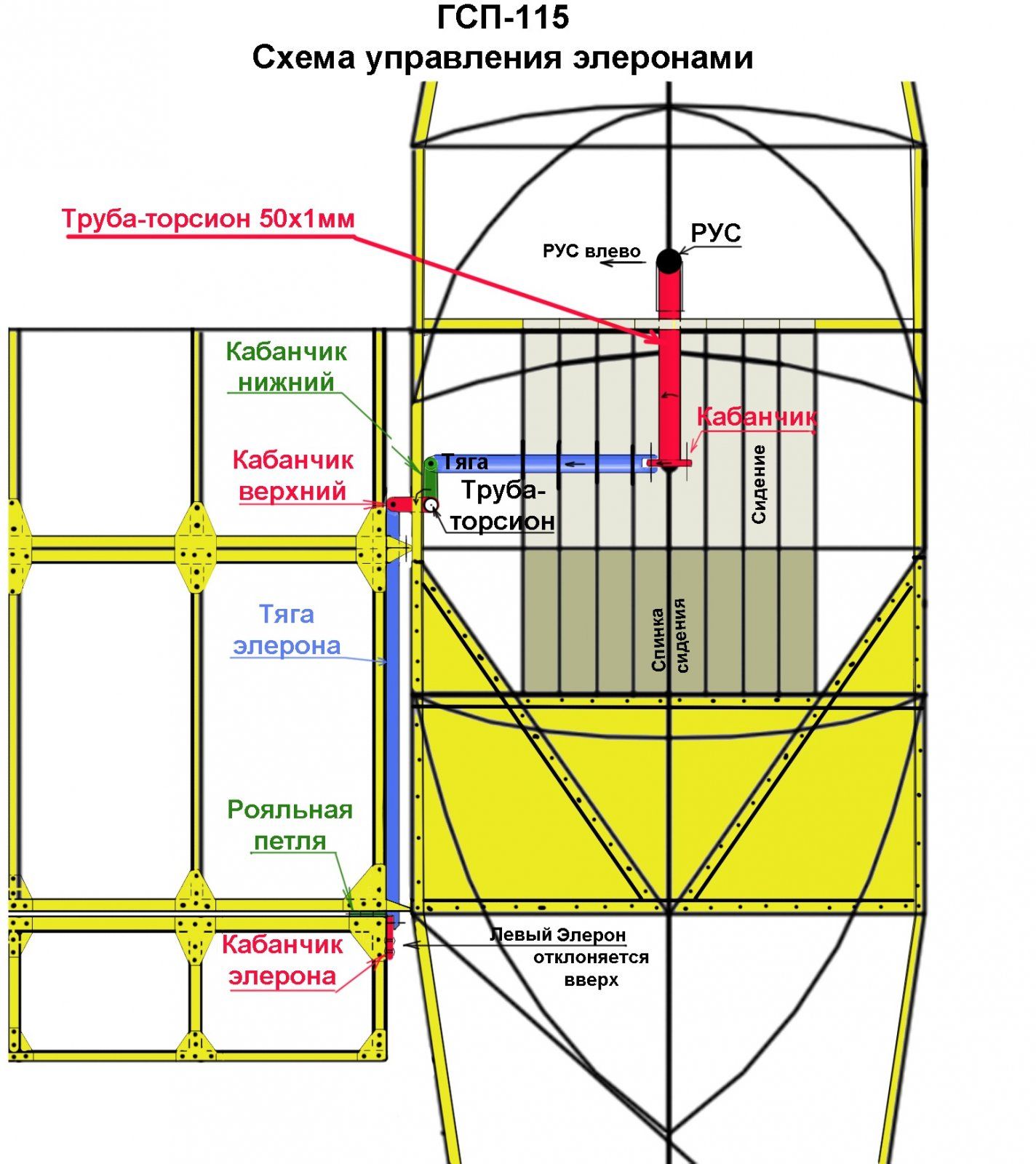

Нарисовал схему управления элеронами

Stanislavz
Но это долго и сложно. И нужно понимать сам процесс.
Тут - любой параметрический сапр + онлайн считалка труб на устойчивость. И даже можно оптимизировать.
Я думал, труба проходящая сквозь элерон будет торсионом...
А так надо осевые усилия в каждом узле элерона умножить на 12 весов элерона. Выдержит петля- хорошо.
Как будешь делать весовую компенсацию элерона? Кронштейн с грузиком на конце прикрепить к нервюре элерона и под крылом расположить? Так?
Красиво смотрится чертёжик. Какая программа?

Jeka55
Скорее всего весовую компенсацию устанавливать не понадобиться. Специально хорду элерона сделал небольшой - 200 мм. Заднюю кромку постарался облегчить (не в ущерб прочности) изготовив из очень легкого алюминиевого уголка 10х10х1х2000мм и силового П-образного контура из обшивки СПК. Лонжерон практически совпадает с осью элерона. Масса элерона будет примерно 1500 гр.:
- П-образный лонжерон из АД31 0,8х20х50х20х2000мм - 540гр.
- задняя кромка из алюминиевого уголка 10х10х1х2000мм -100гр.
- обшивка из поликарбоната 0,4х2=0,8 кв.м. - 400 гр.
- нервюры, косынки из Д-16т толщиной 0,5мм, кабанчик, заклепки и т.п. - 460 гр.
Момент от веса элерона на оси рояльной петли будет примерно 50грамм/м. К тому же 2 элерона, тоже в какой-то мере компенсируют этот момент.
