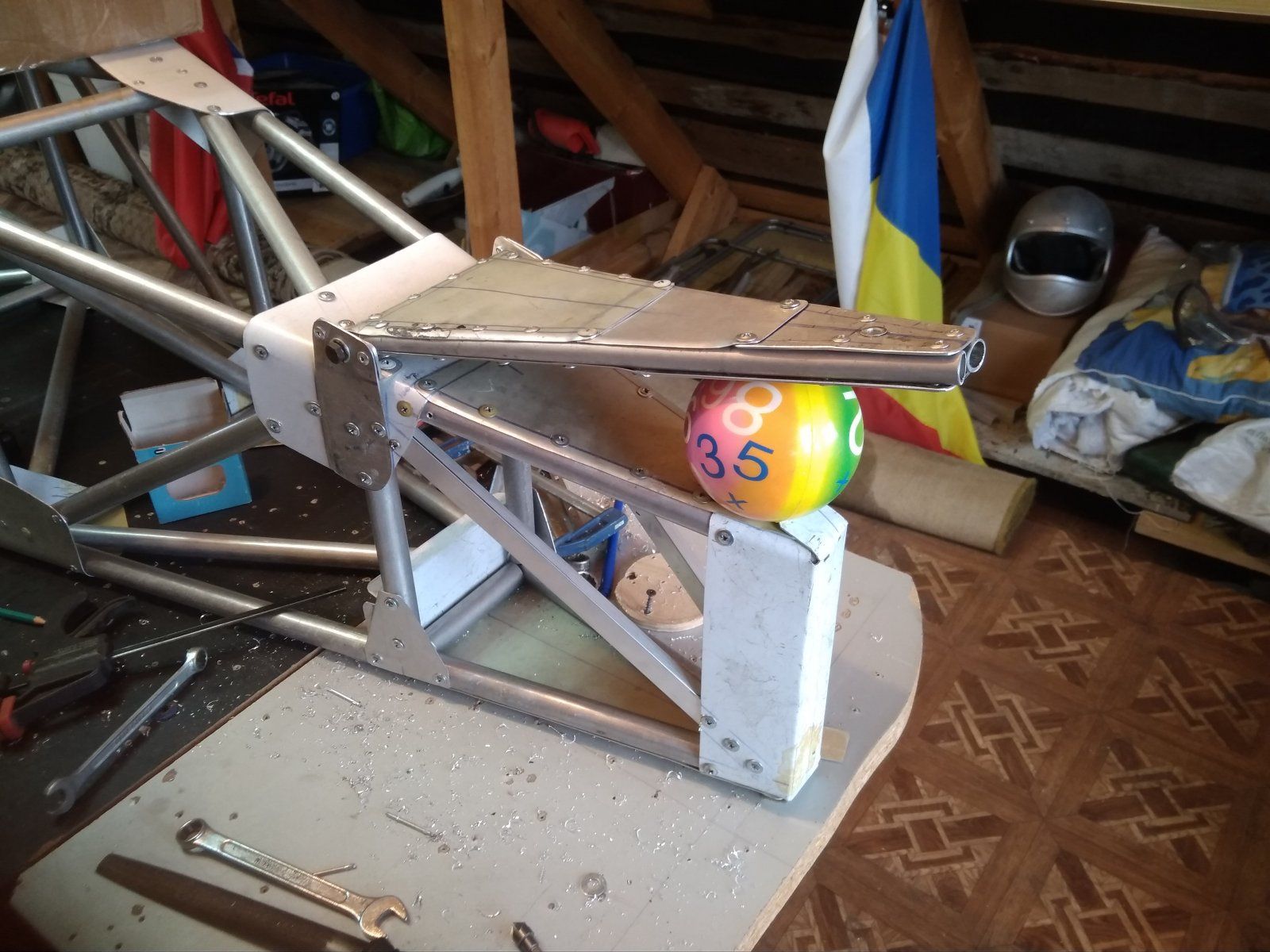

Клепаю хвостовую опору. Вместо амортизатора думаю установить детский мяч для баскетбола TARMAK, его диаметр примерно 130мм, вес 167 грамм.

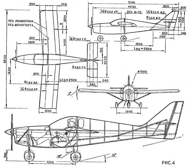

Евгений, подгони плечи оперения и размах под пропорции своего ястребка.
У твоего разрушающие нагрузки на ГО и ВО примерно навскидку 180 кг и 120 кг соответственно.
Продольные трубки ф-жа можно бы взять теоретически D=6мм :cry: и 1мм толщиной АД31Т1 (Св=18кг/мм2).

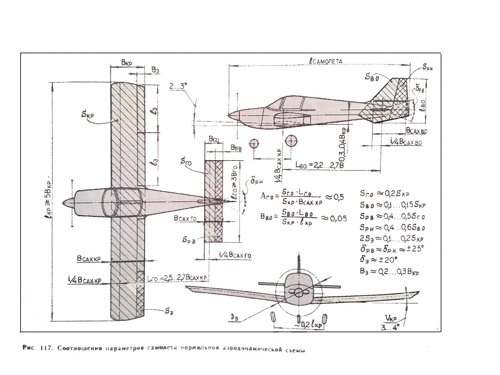

Делал по этой схеме из книги Кондратьева. На ГСП-115 Lго=2,65. Размах горизонтального оперения 2000мм, выбран из наличия в Леруа Мерлен алюминиевого профиля длинной 2000мм, а так же из условий гаражного хранения и перевозки самолета по дорогам общего пользования, без разборки ГО. Вго=600мм, что в 3,33 раза меньше размаха ГО (рекомендуется больше или равно 3).
Фюзеляж с продольными трубками D=6х1мм мне страшно представить. Помимо прочности , нужно наверное посчитать их устойчивость. Прочность фермы фюзеляжа не рассчитывал, склепал с запасом прочности из тех труб, которые были в наличии.

Кстати, если достаточно 2-х заклёпок на каждый элемент узла (как на фото), то косынки можно было бы сделать в 1,5 или, даже, в 2 раза меньше по площади. Так далеко разносят заклёпки когда устойчивость стержней маловата.
Евгений, не спеши клепать. посчитай сначала ферму. увидишь, она как минимум в 1,5 раз тяжелее необходимого.
Заклёпки проверь на срез, особенно в раскосах комлевой части фермы. Двух штук может быть маловато.

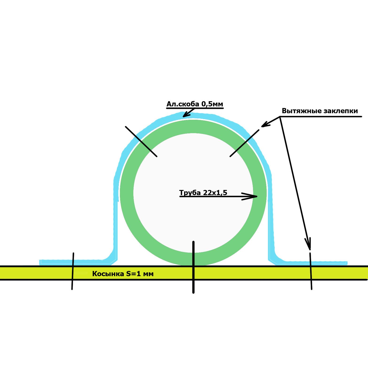

Т.к. использую обычные вытяжные заклепки со строительного рынка (алюминиевые со стальным стержнем), а их прочность колеблется в зависимости от производителя, устанавливаю в основном по 3 заклепки. Косынки увеличил не только из-за устойчивость труб из АД31, но так же из за того, что трубы раскосов приклепаны к косынкам только с одной стороны, и надо с обратной стороны зафиксировать трубы от проворота алюминиевыми скобами как на схеме.
Ферма просто считается. Не нужно тут гадания. А вес лишний плохо..
