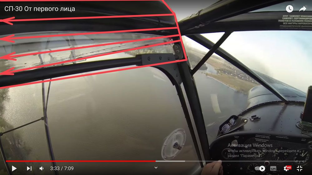

Когда первый раз полетел на высокоплане, сразу обратил внимание, какой на нем ограниченный сектор обзора. Для примера видео с Ютуба на 3:34
Не понятно на основании чего сделан вывод об ограниченном обзоре? Объясните, пожалуйста.

Lapshin
Во время выполения разворота, зона обозначенная красным вас вообще не должна интересовать. Ни при каком расположении крыла.
Ну, батенька - вы глубоко ошибаетесь: например, при поиске объекта на земле, он выпадает из поля зрения совсем невовремя. И ничего с этим не сделать.
:) Весьма серьездный аргумент. Прости те за нескромный вопрос - вы сами летаете?

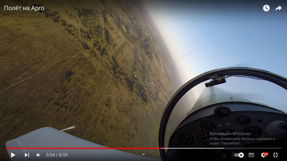

Строитель самолета
А у низкоплана крыло вообще всё объекты под собой на земле закрывает, даже крен в 90 град не спасёт- всё равно половина другая скрыта будет. А ещё пол и борта. Смехотворная проблема для АОН
Никак нет: Ваше замечание актуально для низкопланов с сильно сдвинутым назад, пилотом - для других (напр. Як-52) объекты на земле уходят под крыло уже тогда, когда смотреть на них незачем.

Спасибо за подробный ответ. Желаю здоровья и долголетия. По теме напомню - взгляд во время выполнения разворота направлен вперед по направлению полета. Осмотр ВП и выбор ориентиров на вывод выполняется ДО разворота из горизонтального полета. Другими словами, если вы пытаетесь смотреть в область отмеченную красным на скринах приведённых выше этот серьездная ошибка.
Никакой проблемы нет сделать крен 90 градусов вначале в одну сторону, а затем в другую. Меня на Л-29 так и учили, когда я попытался заглянуть под самолет без крена, только крен закладывали градусов под 120. Для физиологии лётчика вообще никаких неприятных ощущений. Это примерно как лежа на диване, повернуться с одного бока на другой.
