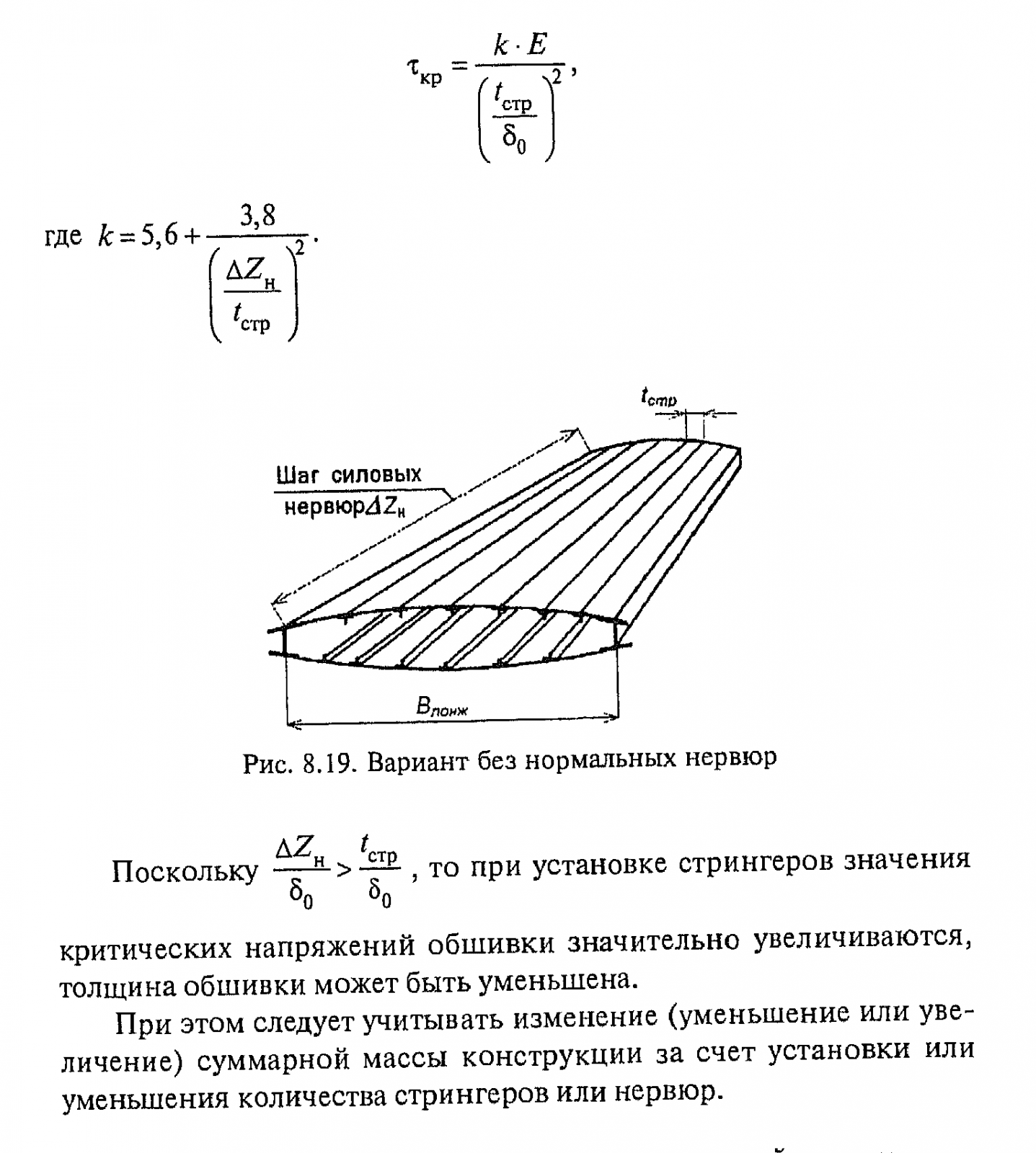

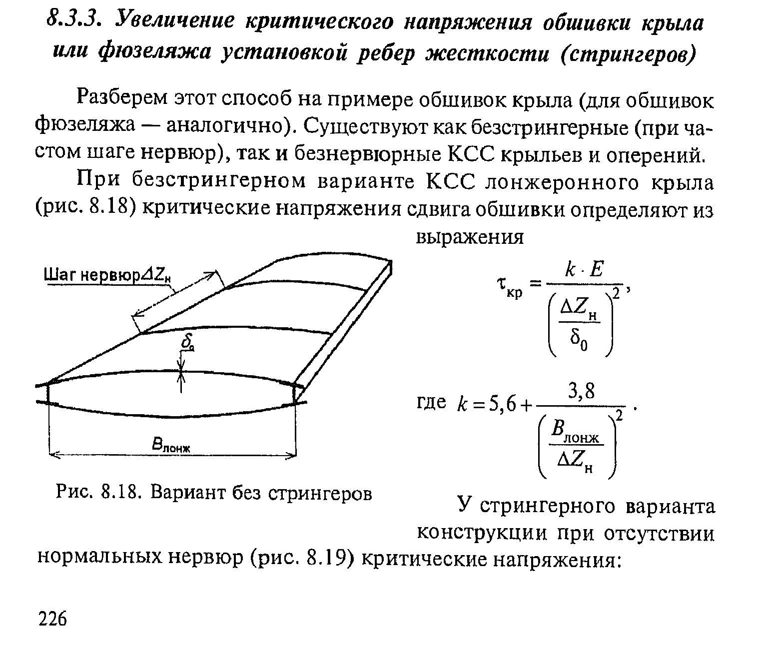

Сжатие-устойчивость при моментной заделке пройдёт?
Я не знаю. Надо считать. Вы же обшивку будете крепить к нервюрам, лонжерону и к задней стенке? Надо рассчитывать на устойчивость обшивку в клетке между двумя нервюрами. А лучше пару стрингеров на верхней поверхности поставить. Сечение верхней полки лонжерона можно будет уменьшить на суммарное сечение стрингеров.

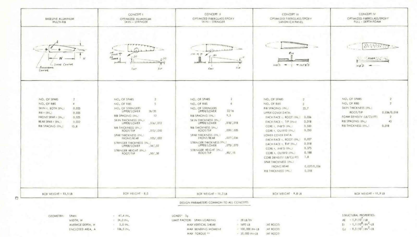

Stanislavz
Можете ли указать источник ?
И на композитном крыле, с одинарной обшивкой стрингер это пруток вспененного полиэтилена окленный полоской стекло или углеткани.
Есть пдф с разбором разный вариантов.
iae
Учебник А.И Ендогур Проектирование авиационных конструкций 2009г.
Разбора разных вариантов нет.
