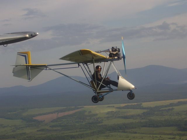

Вот ещё одна его фотка, что вначале ветки
http://www.reaa.ru/yabbfiles/Attachments/P7010085.jpg
"Шмель" базируется в Арсеньеве. Я его первый раз увидел в 2007 году. На нём стоит 40-ка сильный двухтактный (вроде японский) мотор от снегохода. Крыло жёсткое. Взлётная у него гораздо меньше, всего 60-65 км/ч. Но у него и площадь побольше. Двухлопастной деревянный винт. Качество сборки и изготовления на очень высоком уровне. Очень аккурантный пепелац. Сам я на нём не летал, но вот фотку, которую все выкладывают на форуме в полёте снимал я :)
Владелец его Юра Волков. Его координаты у меня есть. Да и у Ильича, Гены, Дениса они тоже имеются. Сегодня вечером посмотрю дома ещё его фотки, и выложу если незабуду.

посадка приморского "Шмеля"
http://aviafanat.1gb.ru/kino/shmel.rar
12 Мб

Посадка отличная, пробег после касания вообще минимальный..... :) впечатляет!

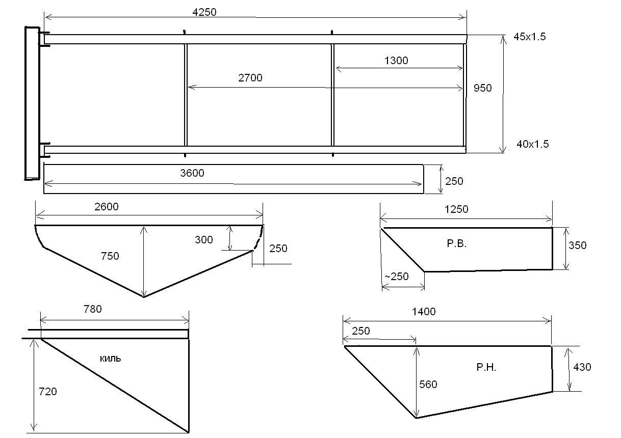

Всем привет! Как обещал,размеры плоскостей.Другие спрашивайте у pilotdv.
Замечательно!
И теперь осталось заключительные пару штрихов.
Растояния между стабилизатором и крылом, килем и крылом.
Выбрать любые точки, по которым можно расположить киль и стабильник относительно крыла.

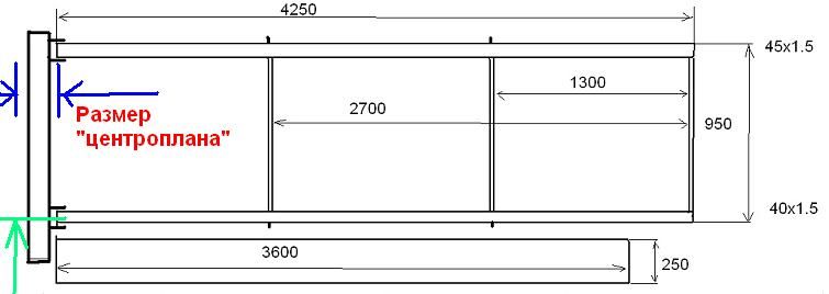

Хотелось немного уточнить по эскизам.
Каков промежуток в центре между образмеренными консолями. Размах крыла равен размеру консолей и этой центральной части или еще законцовки есть.
Алексей указывал размах равный 8,8 метра. При 4250, получаем 8,5 плюс промежуток. 300 мм он как бы не должен равняться?
Площадь крыла определается без флапперонов? У меня общая площадь никак меньше 10 метров не выходит. Даже без флапов она больше 8 м[sup]2[/sup]- 8,27.
Плечи между плоскостями, если я правильно понимаю, указаны от задней трубы основного крыла?
