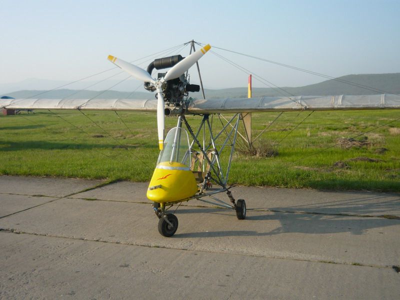

Как и обещал видео первых полётов на "ПтеродактЕле".
Представлено 4 ролика. Первый полёт после длительного ремонта (аппарат поднимал Юрий Тиссен), втрой ролик это мой второй самостоятельный полёт, третий ролик частичный отказ двигателя у меня из-за засорения одного из карбюраторов, ну и четвёртый это попытка выснить что же собственно было с мотором (на земле отгазовали без проблем на всех режимах).
Видео снимал и монтировал мой друг Толя из Владивостока.  Большое ему спасибо за проделанную работу
Будут вопросы, отвечу с удовольствием
http://www.fareastclub.ru/docs/foto/foto_10.php

Вопрос: какие ощущения от встречного потока? Щиток как проявляется? Сколько и куда "задувает"?  :)  Как сейчас, осенью?
Могли бы на нескольких новых фото поместить в характерных местах двухметровый складной метр (для наглядности размеров) вблизи?
pilotdv
Автожир - моя мечта!
Осенью летать почти также как и весной :)
Спереди не задувает вообще. Летать очень комфортно.  Единственное бодрит, когда с боков и сзади ветерок поддувает. Высота ветрового стекла 70-80 см. Не совсем понял в каких местах обмеры сделать. Вы напишите что именно, я замерю.

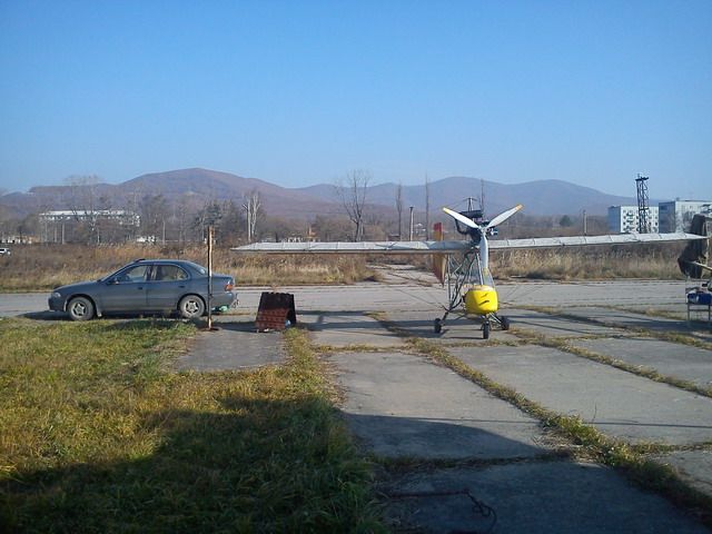

Ну вот и я закрыл летный сезон этого года.  В крайнем выезде на полёты было выполнено 8 полётов. Масса впечатлений. Фотоматериалов хотя я практически не делал. За исключением нескольких фотографий на телефон. И одного полёта с камерой на шлеме снимал, но получилось очень плохое качество, камера всё время теряла фокус.  Самолёт ведёт себя великолепно. Управляется двумя пальчиками. Единственное что хочу сделать, так это жёсткий лобик крыла.
На фото мои красавцы.

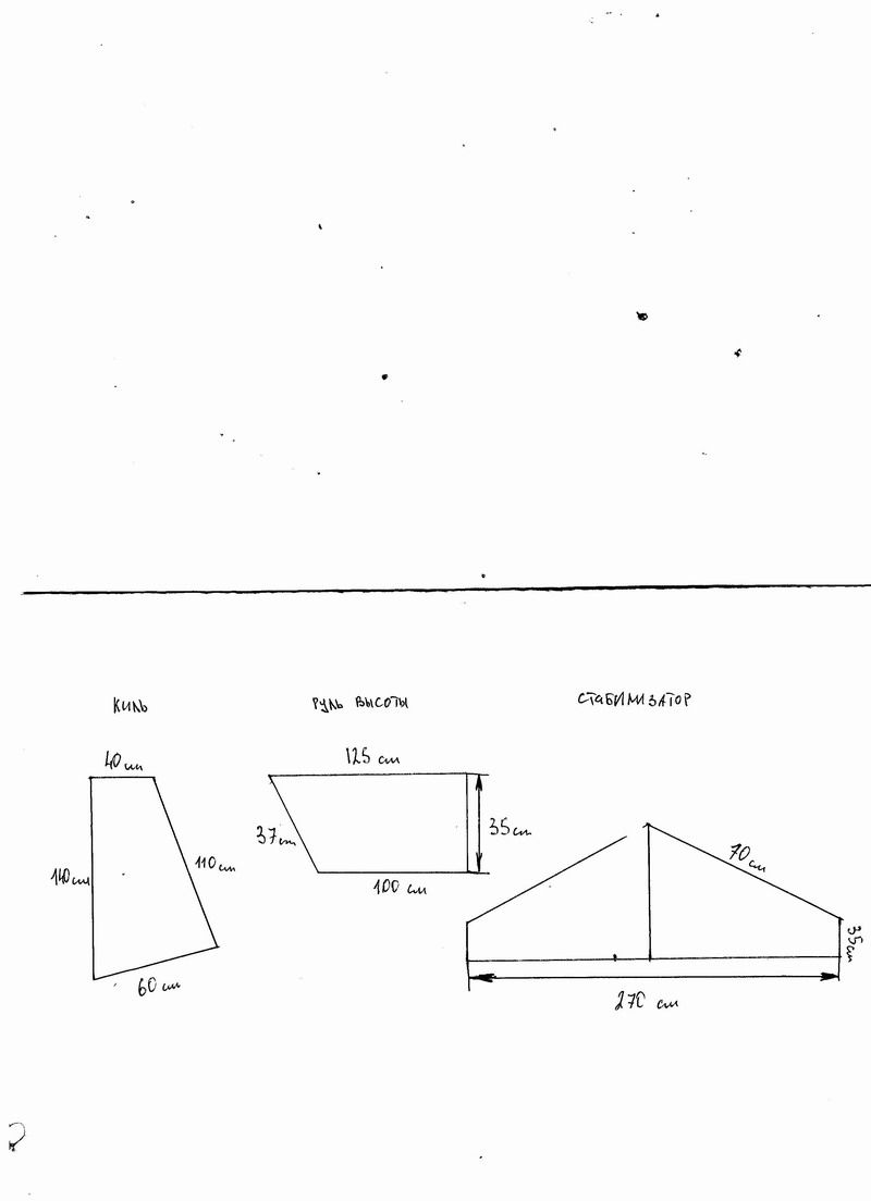

pilotdv, скажите пож-та, а какая у него площадь ГО, ВО, хорда и плечё? Если конечно не затруднит.
За ранее благодарен.
pilotdv
завтра утром замерю и напишу, ну а площади по размерам  сами сможете вычислить :)

Есть чертежи самолёт Fighter UL, на этом форуме черовек сделал 3D модель и выявил массу недостатков. В том числе и недостаточную площади ГО и ВО, и маленькое плечё.
Вот он в размерах
Как Вы сами думаите?
pilotdv
сделал замеры ГО и ВО, основные на скрине в см, площади если нужно без труда вычислите самостоятельно

Огромное Вам человеческое спасибо! Но помоему у стабилизатора нет одной величины для определения площади.
Не охото надоедать но интерес берёт своё, скажите пож-та, а какова длинна основной несущей круглой трубы? Её диаметр и толщина? Спасибо.
