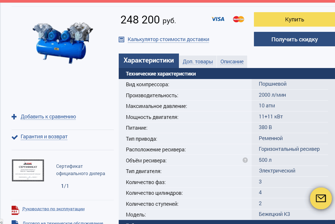

Я доказывал не то, что производительность считается по сжатому воздуху (хотя до сих пор обратное не доказано...), а то, что пример неудачный... и что винтовой компрессор меньше и экономичнее поршневого.. ибо если следовать варановским методам доказывания, то для обеспечения воздухом литрового четырехтактника понадобится три (примерно следующих) поршневых компрессора
в то время как винтовой с данной производительностью потребляет только 15 кВТ... Или циклы впуск - сжатие не идентичны циклам бежецкого компрессора ?

Vladimirыч, ну вам 10 атмосфер маловато будет и компрессор я вам в пример как раз винтовой приводил,
а считается как раз по приведенному к нормальным условиям воздуху иначе сравнивать то как есть давления разные у разных компрессоров бывают,
да и для продажи так выгоднее- стоят 2 примерно равных компрессора- в одном написано производительнгость-100 литров в мин(приведена для сжатого) а в другом- 1 куб в минуту (указана в соответствии с ГОСТ) и какой быстрее купят?

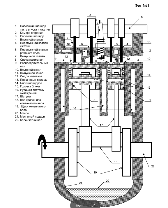

ДВС обычно работает в широком диапазоне оборотов- скажем от 500 до 6000 об/мин
если ваши клапана с механическим приводом то время продувка на 500 в 12 РАЗ дольше происходить будет чем на 6000, ваша рабочая смесь сжатая до 15 атм сразу в выхлопную трубу вылетать будет и там сгорать с соответствующим звуком.
Следовательно раскаленными докрасна клапанами нужно еще и управлять как то электронно - катушкой а не распредвалом
А запуск как производить- давления в подводящих каналах атмосферное , начинаете крутить, оно увеличивается несколько в зависимости от внутреннего объема трубопроводов, а потом благополучно выходит при продувке, а при малом давлении в камере сгорания двс работать не будет
Так что никаких преимуществ перед обычным двс нет, одни недостатки и сделать работоспособный агрегат по такой схеме - это фантастика

Ничего регулировать не надо. Ставим на входе заслонку (типа дроссельную) и ДВС сам все отрегулирует... (меньше проходное сечение, медленнее продувка. Как то так. При этом, время продувки оч. маленькое т.к. она проходит за очень небольшой угол поворота КВ (несколько градусов) а цикл нагнетания длится почти пол-оборота... и за это время все должно быть заполнено и готово к воспламенению. Посмотрите еще раз гифку пож.
На счет голословных заявлений про раскаленные клапана я напишу отдельно.
При любом типе нагнетания нужно ставить ресивер перед заслонкой. При запуске воздух должен браться из него... А как туда (в ресивер) закачать (или сохранить после работы для запуска) можно придумать множество вариантов.. И кстати, проблему с изменением углов работы клапанов в зависимости от оборотов уже давно порешали еще в 80-х.. а может еще и раньше.
Что касается представленного ДВС, то наоборот, если обороты небольшие, то по достижению заданного давления в ресивере компрессор можно (даже нужно) отключать (например по принципу работы насоса кондиционера). А в традиционном ДВС режима отключения циклов впуска-сжатия не предусмотрено.. (правда в последнее время ряд производителей реализовали временное отключение нескольких цилиндров целиком... что частично решило проблему очень низкого КПД на небольшой нагрузке).

В 2009 подавал заявку на вот такой... (компрессора на надо), оказывается, практически Скудери...
Владимир
я рад что вы подавали, но сначала надо делать патентный поиск, помнится молодым инженером я как то додумался до неполноповоротного лопастного двигателя и задрав хвост помчался в библиотеку- а там для таких двигателей даже раздел отдельный есть- так что ничего особенного - бывает, это всего лишь от недостатка знаний по теме
