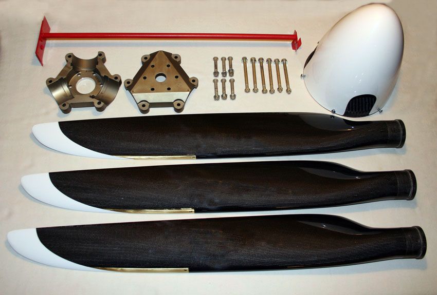

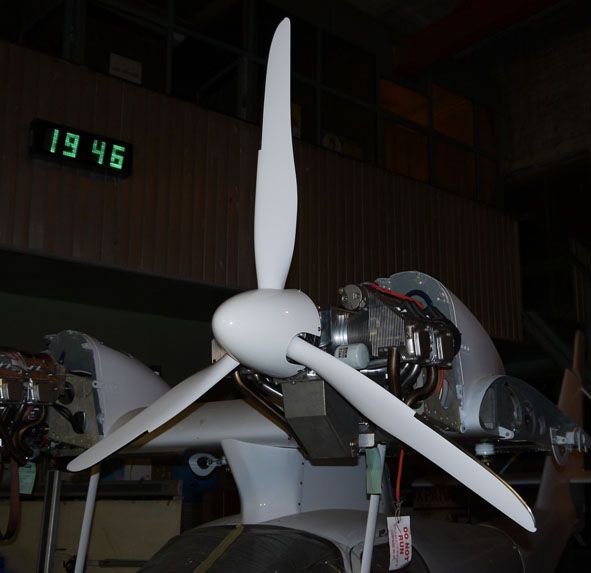

Только в качестве примера, где передняя кромка разной кривизны и носик скруглённый. Оковка заканчивается почти перед скруглением задней кромки носика. Эта технология применяется уже лет 10, не меньше. Раньше использовали латунь 0,4 мм, сейчас только нержавейка 0,3 мм.
PS.
MZ Вы спрашивали (в другой ветке) про вес лопасти из карбона. Вес разный. Для Ротакса 700-750 г, для Лайкоминга 1,5 кг.
    36,3 КБ · Просмотры: 270
    71,4 КБ · Просмотры: 283
    24,3 КБ · Просмотры: 303
Как оковку изготавливаете ? Штампом , раскаткой в матрице , раскаткой на пуансоне ?
0,3 мм-это не 0,1 мм! И для серийных винтов можно делать в  металлическом штампе,хотя и это не просто...

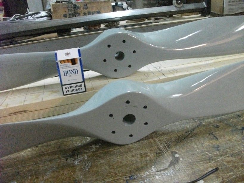

А вот-медная оковка ,толщиной 0,5 мм, выколоченная на оправке.
    8,9 КБ · Просмотры: 292
    10,9 КБ · Просмотры: 286

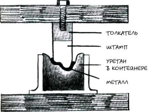

Можно зиговка .  Ролик откатает  или накатает любой профиль .
Можно пуансоном на полиуретане . Вариантов сотни .

Штамп,опять же нужно изготавливать на ЧПУ из дюраля,по крайней мере. Что не вписывается в экономику процесса для единичных экземпляров.
Ролик откатаетили накатает любой профиль .
Любой не нужен, нужен тот-который нужен,причём обычно переменный по длине!

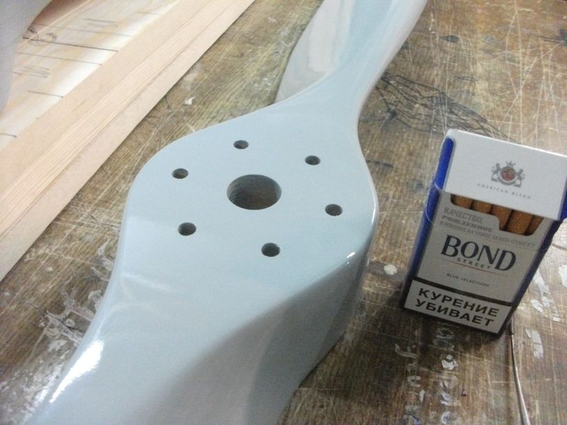

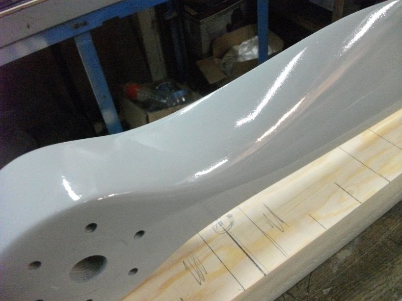

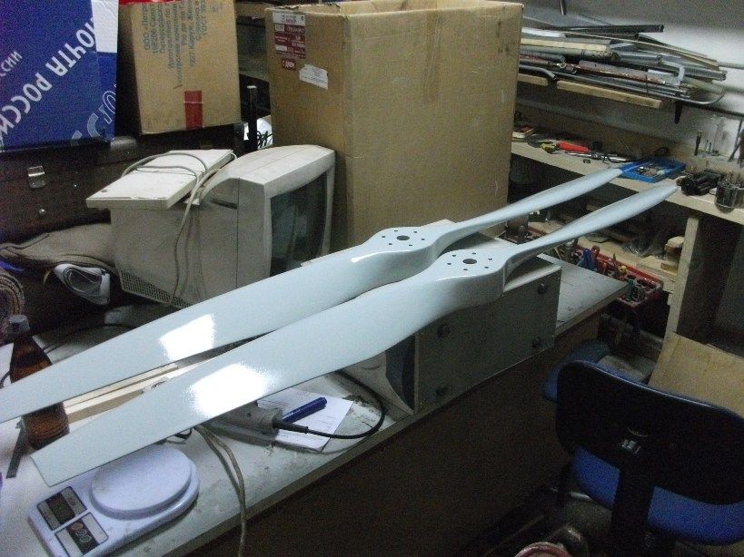

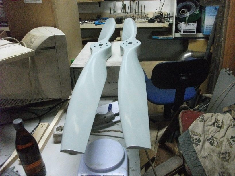

А она вот 😉
    88,7 КБ · Просмотры: 262
    100,3 КБ · Просмотры: 265
    70,6 КБ · Просмотры: 283
Оковка , там под краской ........
    62,1 КБ · Просмотры: 274
    89,9 КБ · Просмотры: 260
    75,1 КБ · Просмотры: 287

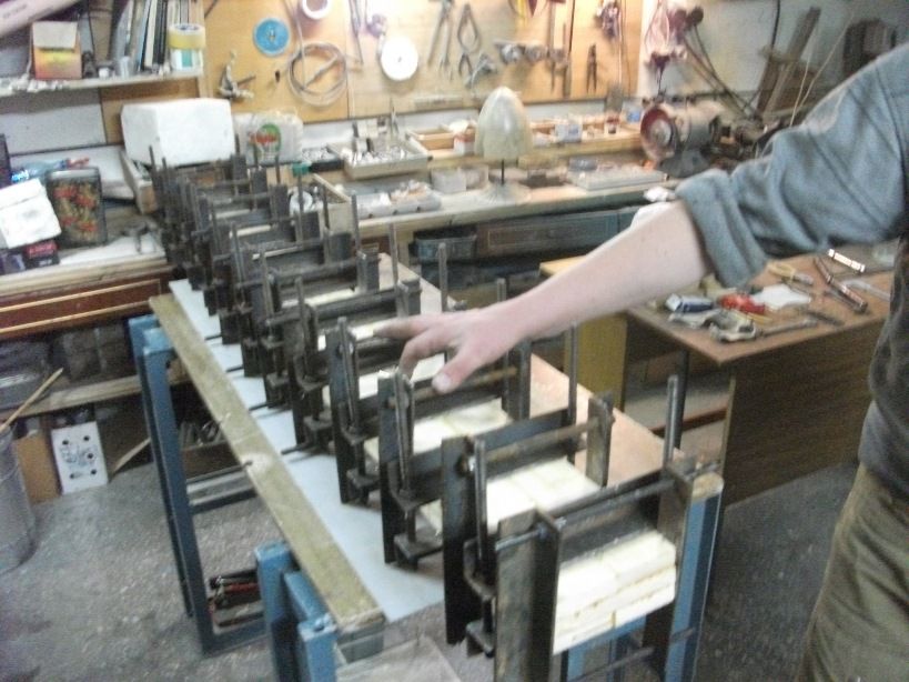

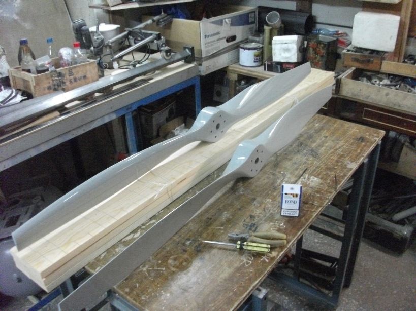

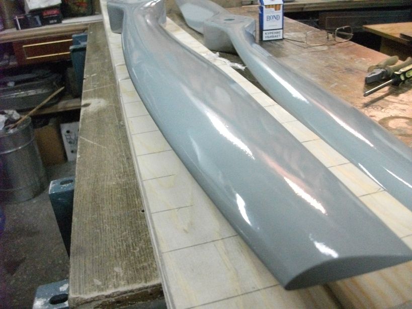

А это "маньяк " винтодел струбцины ставит с шагом 70 мм.  🙂
Раньше он ставил с шагом 25 мм. я его еле уговорил ставить пореже ...вот это пореже   😀
    60,6 КБ · Просмотры: 287
    91,4 КБ · Просмотры: 307
    86 КБ · Просмотры: 278

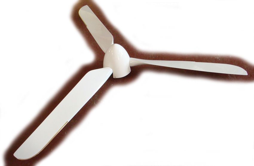

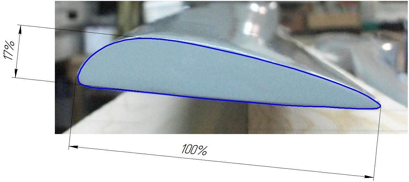

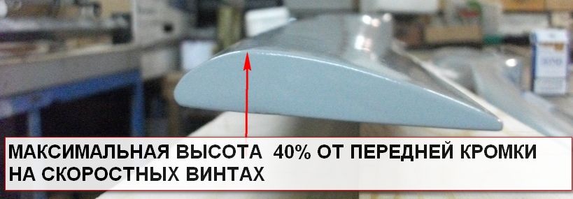

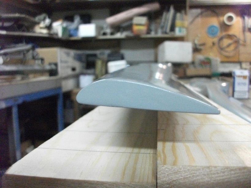

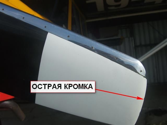

Законцовка винта  в результате эволюции возымела  острую кромку .
    23,4 КБ · Просмотры: 277
    41,8 КБ · Просмотры: 312
И толщина профиля на конце лучше -  8-12%.( На фото- 17%)
Шума меньше будет, а тяги побольше 🙂
