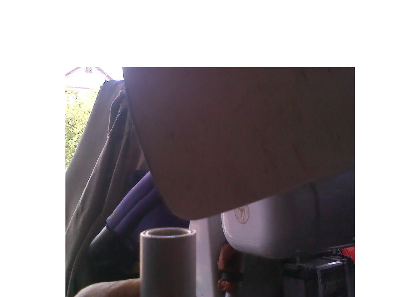

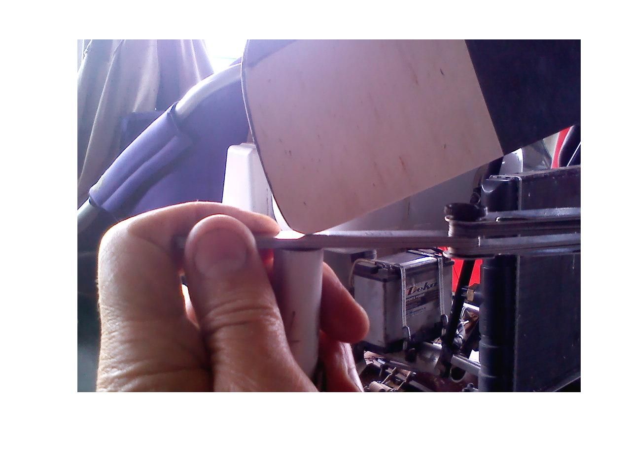

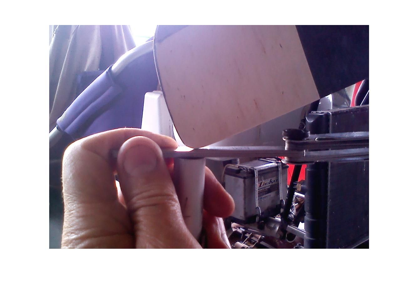

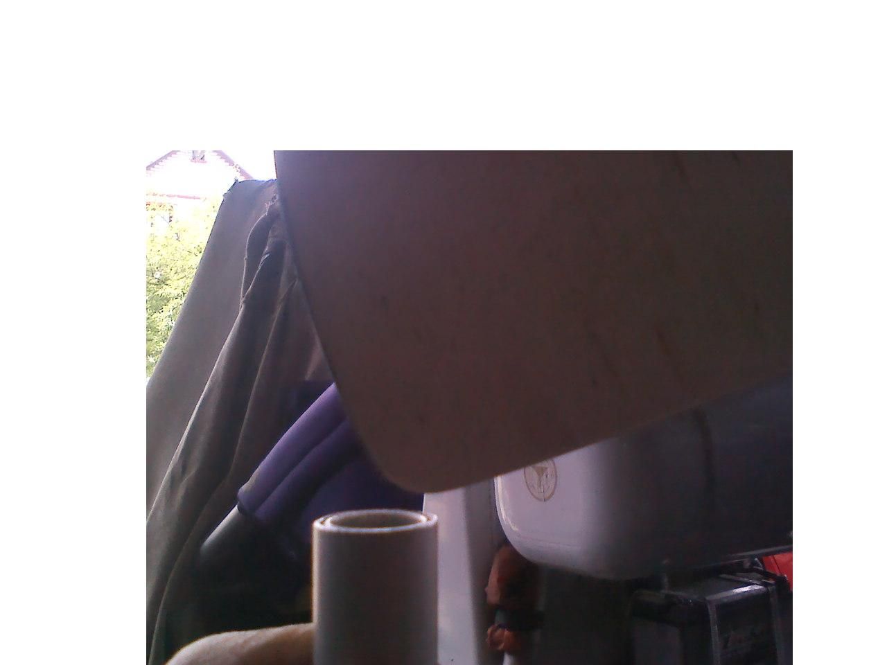

Спасибо Александр. Отремонтированный редуктор получен, установлен, обкатан 1 час. Сейчас люфт на том же радиусе 7-8мм. Конечно не 30-35, но многовато. Сальник не течет.
Для сравнения померял, люфт на редукторе ротакс С после наработки около 600 часов 3.5мм

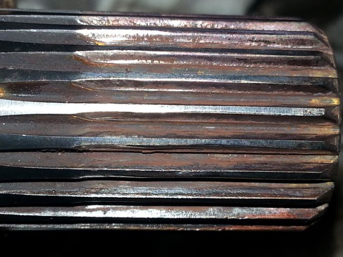

Люфт  в редукторе ROTAX возможен только на зубьях шестерней ( тепловой зазор + износ ) , а у твоём измерении ещё набегает люфт от шлицоУ .   Люфты ане как и прибыль от спекуляции - только складываются и увеличиваются .
Ну так зафиксируйте первичный вал и тогда померьте люфт и всё станет на свои места..
MZу смысл пофиг лишь бы по клаве бить. Его жадность душит  ;D
А тебе должно быть понятно что во-первых на редукторе Ротакс С тоже шлицы есть, во-вторых пользователю пофигу ГДЕ набегает люфт, КАКОЙ элемент сделан неточно или разбивается - шестеренки или шлицы. Он обычно оценивает изделие в целом.

Василий, я это к тому, что так можно (возможно) выяснить из за чего такой люфт:
1. шестерни
2. шлицы
3. или шестерни+шлицы
1. шестерни
2. шлицы

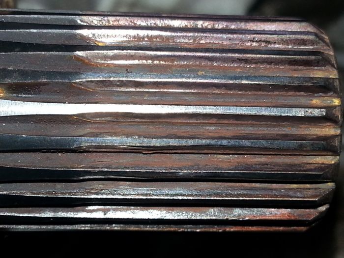

Думаю что в-основном шлицы, но это не важно. Редуктор в принципе работоспособен даже при бОльшем люфте. Проверено. Производитель не считает этот люфт критичным, его ответ "какой есть такой и нормально" Может быть...
23 июля получил инфо из Нью-Мексико, там аппарат этого года с Сузуки, не думаю что редуктор "сильно проржавел" По словам владельца, внутри "что-то сломалось и винт после этого крутится свободно". Приеду в Канаду, пришлет, будем разбираться.

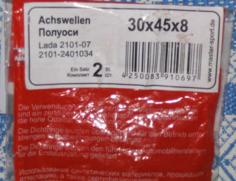

У моего инструктора стоит на МДП с двигателем Yamaha J700 (74л.с. двухтактник) один из самых первых редукторов Кулаги (точнее на скол'ко помню как мне Александр говорил- второи), с литым корпусом.
С его редуктарим у нас на двух были две проблемы, на двух из них потек салник первичного вала, ето было из за того (как мы посмотрели), что было сделоно за болшое отверстие под него. Вытачили на одном из них колцо впресовали и поставили салник менчего наружнего диаметра. На втором просто заменили салник на СКФ, какого там производиетелиа было не помниу. Но где то ест фото упаковки. Там салник интересныи- с металическои наручнеи частю.
И на первом было что начинала прокручиватса ведомая шестерниа. Так ее сняли, капнули Лоцтите и обратно собрали. Болше не от кого претензии не коких небыло.
Если инетересно, когда буду на аердроме могу на етом первом, т.е. втором измерит етот лиуфт ради интереса.
S reduktorom v komplekte ya togda poluchil vot etot salnik kak na foto. No eto bylo 2006-05-09

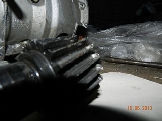

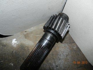

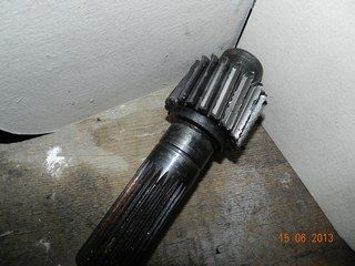

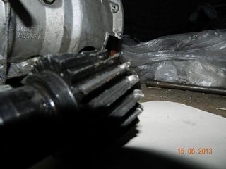

Прошел месяц. Новый редуктор наработал примерно 15 часов, люфт стал около 20 мм, сальники опять текут. Это уже ТРЕТИЙ гарантийный ремонт. Ответ производителя на претензию:
Редуктор видно без масла поработал. По этой канавке и портит сальники.
По люфту, не вижу пока проблем. На моих редукторах он есть у всех. Всё работает и летает. Это особенность шлицевого соединения.
Не нравится мой редуктор пускай присылает верну половину стоимости. Я ему новый отправлял, и он за новый платил. Тем более, что гарантия уже закончилась(по сроку).
То есть это не масло вытекает потому что сальник течет а сальник течет потому что редуктор без масла работает. Люфт окружной 20мм не проблема (был 7 мм, увеличился в 3 раза), а гарантия на новый редуктор присланный месяц назад и наработавший 15 часов... уже оказывается кончилась.
Делайте выводы.
