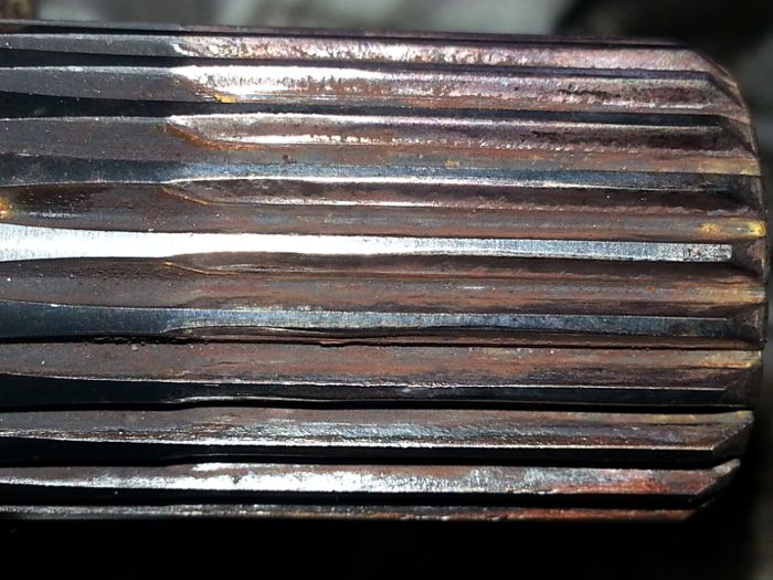

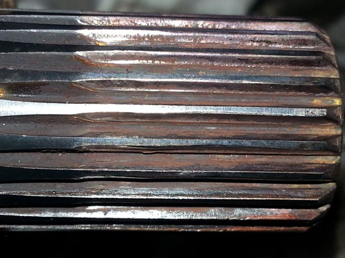

3. Параметры зуба - Отклонение от эвольвенты - 0,011-Отклонение от направления зуба - 0,012- Биение на один зуб - 0,015- Биение на один оборот - 0,02По всем параметрам шестерня соответствует требованиям чертежа.
И к какой степени точности относится передача с указанными параметрами? Да и для полного контроля необходимы 11 параметров (если память меня не подводит).
Вот пример анализа шестерни нашего редуктора. Которую В.Тараканов вменяет мне как бракованную.
На моё письмо В.Тараканову, что нужно временами шлиц смазывать. Был получен ответ. Что он об этом не знает
Ты кого дураками считаешь? Меня или всех других на форуме? Первый вал наработал 40 часов в течении ГОДА. Аппарат хранился в ангаре все это время. Не летал так как крыла не было. После 40 часов окружной люфт 30 мм на конце лопасти, может деталь не бракованная? Может это нормально? Может он так проржавел?
Ремонтировать или менять редуктор ты не нашел нужным. Прислал новую шестерню-вал. После ее установки люфт стал 35мм. Может это нормально? И он проржавел без смазки за полчаса работы?
Пилот сборной России третью неделю ждет твое изделие после очередного гарантийного ремонта вместо подготовки к Чемпионату мира. Отъезд через 2 недели, И ТЕБЯ НЕ В ЧЕМ УПРЕКНУТЬ?
На счет "временами смазывать", это Ваня-тракторист может мане-доярке объяснять про член во время секса. Для авиационного изделия должна быть инструкция по сборке и эксплуатации. Где указано какие части, какой смазкой и с какой периодичностью смазывать. За несколько лет такая информация не предоставлена.
Так  никто и не спорит. Проверены основные параметры. Вот полная таблица. По ней и делается пара.
В.Тараканов написал,что в шестерне продавило цементационный слой на "зубе". И даже фото предоставил. Но вот, что это за фото я так и не понял. Шлиц на шестерни рействительно изношен. Но изношен по причине банальной коррозиии. А с "зубом" вопросов нет.
Окружной люфт в моём редукторе конечно больше, чем у Чернова. Два гарантированных зазора присутствуют. Межцентровое на паре и зазор на посадке шлица. И до миллиметровой точности(окружной люфт) я его никогда не измерял. До В.Тараканова этот вопрос вообще никем не поднимался. К примеру Олег Нифонтов (мотодельтаплан) налетал на одном из первых наших редукторов на "химии" в Казахстане уж больше 1000 часов,  ещё несколько лет назад. Он временами бывает на этом Форуме.  Нет проблем и на таком сроке работы шлица.
За 9 лет выпуска именно этой версии шлица. Один случай в Иркутске. Он так же разрушился от коррозии. Работал на глиссере. Второй в Благовещенске на МДП. Была та жа причина. Коррозия на выходном валу.
Третий случай у В.Тараканова на МДП.
В первых двух случаях крутящий момент на винт перестал передаваться. У В.Тараканова редуктор ещё передавал крутящий момент.
Всем всё заменено в очень короткий срок.
Сделано уже почти 300 редукторов с именно таким типом шлица.
Больше о подобных случаях мне не писали.

Так если все так хорошо, ЗАЧЕМ ТЫ ВООБЩЕ СТАЛ ЕЕ МЕНЯТЬ? Уж если врать то до конца. Написали бы с MZм что шлиц отработал сколько ему положено (полчаса?), дальше гарантии нет. Или вал соответствует чертежу, брака нет, а зазор 35мм это для твоих изделий нормально. Или все-таки накосячил, по тихому делаем одно, а громко "Я крут, Василий виноват, его политика"... Подленько это и мелко.
  Подленько это и мелко -когда перекупщик в рекламе гарантирует ресурс изделия в 5-ть -8-мь раз больше заявленного производителем .  Это называется - мошенничество , а в Канаде это называется бизнес ?
Zlinov сказал(а):
Коррозия на выходном валу.Третий случай у В.Тараканова на МДП.
Не верьте своим глазам. Не верьте здравому смыслу. Верьте вот таким заявлениям. Коррозия действовала очень избирательно, там где шлицы упирались в ответную часть. Причем следы коррозии испарились, никакого оксида железа вокруг. Первый вал коророзия съела за примерно 4 месяца и 40-50 часов наработки. Не на воде, аппарат летал на колесах. Окружной люфт стал 30мм на конце лопасти.
Второй вал коррозия съела за день и полчаса наработки. Окружной люфт 35мм Вот такие чудеса.
