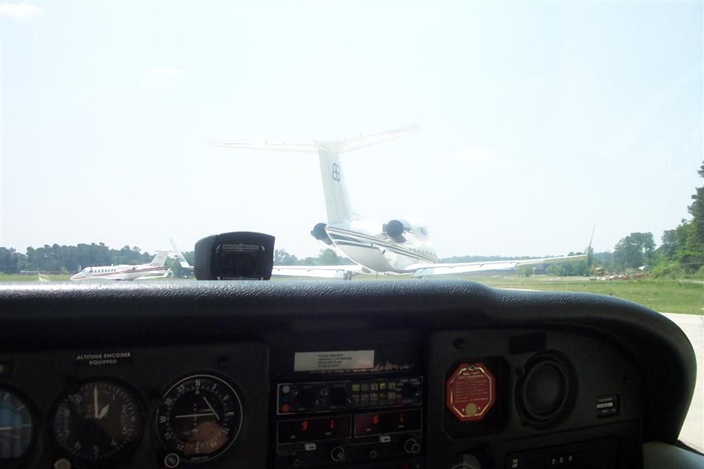

Не всегда это возможно. Я летал с аэродрома где "живут" не только маленькие, а также и большие Бизнес Джеты. А они взлетают и содятся каждые несколько минут. А на этом этом аэродроме базируется неско лётных школ используюших в основном одно-моторные Цессны и Пайперы. И всё и всегда было нормально. Нужно просто не лезть близко к тяжолому! Да и деспечеры всегда помогали. И если мне давали заход за "большим" то всегда предупреждали о спутке и давали возможность "оттянуть выполнение "3го"пока Джет или другой "тяжолый" уже почти коснулся полосы. И только тогда начинали разворот к "4му".
А вообще касаться полосы за точкой касания впереди идущего, а отрываться - до отрыва переднего.
