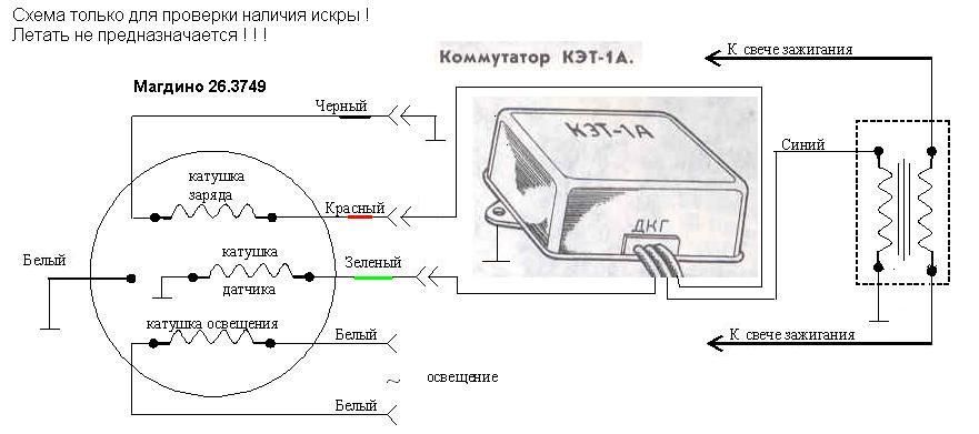

Буран РМЗ-640 пропала искра. Магнето 6 проводов, коммутатор 84.3734. Как проверить что полетело? Замерял напряжение между проводами чёрным и красным, дёргал, максимум 45 вольт переменка. Между жёлтым и белым, прыгает до 2 вольт. И ещё один жёлтый и белый тоже самое. Между двумя белыми до 12 вольт. На катушке 0? Прошу подскажите!
kvadratov
Очень похоже что коммутатор сдох.
Генератор скорее всего исправен.
Напряжение на обмотке питания - скорее всего замерено не  корректно и в действительности оно вероятно больше.
Тестеры тут обычно врут.
Я обычно в подобных случаях подключаю  любой тиристорный коммутатор от мотоцикла Минск или Восход или от мопеда и ищу искру.
Если при рывке за верёвку искра обнаруживается -  значит  скорее всего дело в коммутаторе.
Заводить мотор на не родном коммутаторе - не советую - можно его спалить на оборотах.
Коммутатор для пробы можно взять от Минска 3.115  или от Восхода 3  или от мопеда с мотором В 50  или от китайского скутера.
Один провод обмотки питания - поставить на массу. ( к примеру чёрный ).
Второй провод обмотки питания -  ( красный ) - подать на питание мотоциклетного коммутатора.
Корпус мотоциклетного коммутатора - присоединить на массу.
Жёлтый провод ( датчик ) - на вход для датчика на коммутаторе. ( иногда бывает зелёный ).
Катушка зажигания - присоединяется на  соответствующую клемму коммутатора.
Белый провод из генератора - на массу.
Если искра найдётся и выглядит убедительно -  значит всё кроме родного коммутатора живо.

Вариант схемы для проверки.

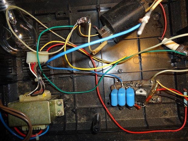

Сегодня проверял коммутатор. на коммутаторе два провода чёрный и красный на них подал напряжение через лампу (в разрыве одного провода) 220в./60ватт на эти 2 провода подал 220вольт от сети. Через понижающий транс. 220/8 вольт подал 8 вольт на провода жёлтый и белый. В разрыв жёлтого провода поставил диод Д226 с любой буквой. Стрелочка на диоде должна показывать в сторону коммутатора. Белый провод это общий - масса! Подключил бобину к синему и к массе- белому. Подключил свечу к высоковольтному проводу и к белому. Лампочка горит ярко, искры нет, вывод коммутатор сгорел.

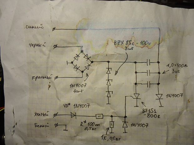

Сегодня собрал вот такую схему коммутатора, подключил по той же системе, работает! Искра как молния. Подскажите, ставить самодельный или ремонтировать старый?

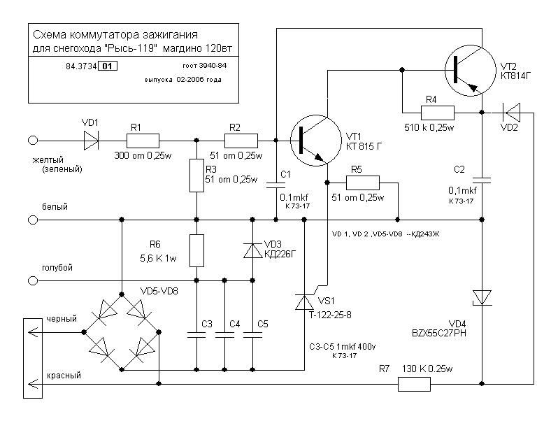

А схема коммутатора в сообщении № 2958 вообще очень распространённая - это первое, и второе - отличается ( эта принципиальная схема ) от заводской схемы для "Бурана" (выпускавшейся в начале 90[sup]х[/sup] годов) только тем , что вход управления у неё только один. На работу мотора на мощностных режимах это не повлияет никак, возможно придётся поднять обороты хол. хода. ;)

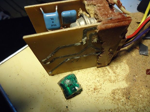

Роздолбал свой коммутатор, залит эпоксидной смолой, но она превратилась в песок, только сверху чуть крепости, всё окисленное, конденсатор отвалился.

Slav спасибо, стабилитронов я не ставил, они очень нужны?

1.Стабилитроны то , как раз и защитят всё это от пробоя при переходных процессах ( например при выключении после газовки).
slav сказал(а):
Один из трёх кондёров лучше убрать ,оставить 2 *1мкф
2. Все типовые схемы не применяют суммарную ёмкость накопителя более 1,5 - 2,0 МКФ. ; накопленной энергии, при напряжении на выводах конденсатора 200 --400вольт, с избытком достаточно для надёжного зажигания заряда.
И ещё.  Если в эпоксидку при смешении попал избыток отвердителя (реакция отвердителя кислотная), то рано или поздно металл даже в затвердевшей смоле окислится (сгниёт) . Выход? До заливки смолой металл защитить , например , нейтральным лаком.
kvadratov
leonidus1967 - когда  разбирали - чинили родной коммутатор - схему рисовали ?  Интересно было бы взглянуть.
Были или нет поломки не механического и не коррозионного характера ? Тоесть пробитые - горелые детали были ?
Как долго и как хорошо работал коммутатор ранее ?
Вообще в правильном - ИМХО песка быть не должно.
Песок или крошоный пенопласт - как правило признак контрафактного блока.

Коммутатор вот такой у меня родимый, покупал за 500руб    http://www.reaa.ru/cgi-bin/yabbA/YaBB.pl?num=1339479064/0 продал бывший, поработал 1мин. И пропала искра, я не обижаюсь он всё-таки рабочий был. Разобрал легко, эбоксидка превратилась в песок разве что с верху твёрдая, все радиоэлементы исправные, кроме развалившихся трёх конденсаторов с3,с4,с5, при попадании влаги дорожки на плате сгнили и в некоторых местах тонкие как волос, так же транзисторы пришлось заменить, не смотря на то что они были исправные, ножки их стали в три раза тоньше. После ремонта коммутатор залил силиконом, правильно или нет не знаю.
