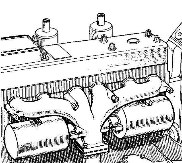

На картинке - первый глушитель Тула 200 ...  Второй ВП - 150  ( вроде от Электрона не отличался ).  Третий от ИЖ 56 и  первых Юпитеров...
«Глушители»
Напомню про объёмные резонаторы Геймгольца.
Они находили применение на картах и скутерах...
Но рассчёту практически не подлежат.  Хотя путём проб и ошибок - могут быть подобраны опытным путём и могут давать хорошие результаты.
Фрагмент из книги Тадеуша  Рихтера  - Картинг.

Да, вряд ли не единственное достоинство у глушителя типа "Электрон, была его компактность, хотя глушил он не плохо. Из-за того что нижняя его поверхность была плоской при работе вибрировала, он постоянно лопался в этом месте, и в зоне приварки входной трубы. Пришлось усиливать 2мм железом и сверху и снизу. Это был мой первый мотороллер, как говорится чем богаты тем и рады. Можно было и потоньше железо поискать, но о весе я тогда не думал.
От "Тула -200" говорили, глушитель был очень тихий, но сам не видел такой, только на картинке.

Ну вот, теперь ясно на каком принципе фазоинверторные звуковые колонки работают. Мне как то не привелось узнать про такой резонатор, хотя представляю как это работает. В своё время занимался акустическими системами.
Объём здесь играет второстепенную роль, он должен быть достаточным для расширения выхлопных газов, а вот собственная частота колебаний в большей степени зависит, от сечения выходного канала и его длинны. Таким образом можно за основу взять некий объём, и подбирать параметры выхода из глушителя.
Очень интересные компоновочные решения могут быть!

Это безусловно резонаторы, но судя по размерам их резонансные частоты далеки от частоты выпуска отработанных газов. Наиболее вероятная цель установки данных объёмов, это снижение амплитуды давления газов на выпуске, - т.е. снижение сопротивления. На мой взгляд их резонансные свойства не могут быть использованы из-за того, что они проявляются на значительно более высоких частотах, чем максимально возможные обороты двигателя.
Однако не плохо было бы ознакомиться с прилагаемым к данному рисунку описанием.

, Нет, как раз собственная частота этих резонаторов соответствует частоте выпуска цилиндров на соответствующем режиме работы.
В чем его и прелесть. При относительно малых размерах как я выше и писал, собственная частота его колебаний, главным образом зависит от соотношений сечения и длинны горла, хотя конечно и объём имеет значение. Это значит при одном и том же объёме его можно настроить на разные частоты изменяя эти параметры. На картинке возможно здесь так и есть, один настроен на одну, другой на немного другую частоту. Конструкторы видимо добивались каких то определённых параметров двигателя.
Описания не было, просто картинки резонаторов Гельмгольца в разных ипостасях.
http://www.bluesmobil.ru/shikhman/arts/helmhlz.htm
Здесь даётся расчет резонатора Гельмгольца.
Как говорится, век живи - век учись. В связи, с ново полученной информацией, появилась новая идея по системе выпуска, с использованием такого резонатора на выпускном  коллекторе РМЗ-640.

В четырёхтактниках, резонаторы на выпускной трубе ставят для улучшения продувки и уменьшения, так называемых, компрессорных потерь в начальной стадии такта выпуска. Когда клапан ещё только начинает открываться. Четыре клапана на цилиндр также из этих соображений. Это позволяет увеличить предельные обороты и отдаваемую мощность. Здесь резонаторы Гельмгольца, на коллекторе шести-цилиндрового двигателя.
Блин, почему я раньше про них ничего не слышал? :-[ :STUPID
