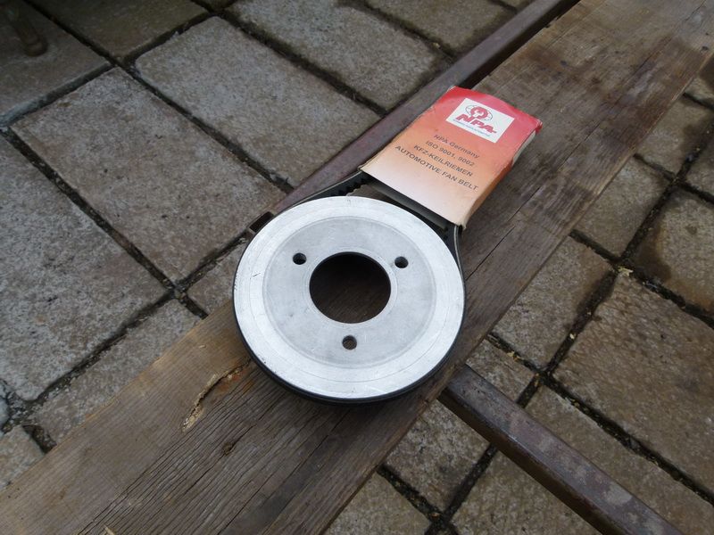

OldGrach сказал(а):
Я применил вот такой вариант, пришлось даже подработать корпус, чтобы ремень не тёрся, малый шкив остался родной, с подбором шайб, этому варианту почти 20 лет, без нареканий.
Извините недогадливого, ничего не понял! Что за вариант-то?
OldGrach_Luga
1994 год. Я построил дельталет!
Луга
Максимально возможное увеличение диаметра шкива с минимумом доработок корпуса, а то можно бы и больше.
Смысл в том, что не уменьшается диаметр малого шкива, отсюда не увеличивается "перелом" ремня (ресурс),  качественный распространённый ремень, в отличии от родного, а результат- увеличение оборотов вентилятора больше, чем возможно при уменьшении малого шкива ( давно было дело, конкретных цифр не помню), но можешь и сам просчитать и сравнить оба варианта.
Буквально: на проточенный родной шкив одет бандаж.

На обратной стороне никаких чудес.
Маленький ньюанс - высота бандажа чуть больше, чем глубина посадки, соток на 5, достигается путём чистовой торцовки после напрессовки, гарантия что не провернётся, ведь площадь посадки невелика.
