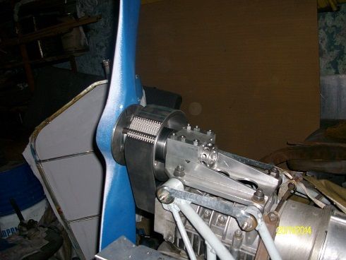

Всем добрый день мы тоже зксплуатируем рмз-640 перепробовали за три года все
Здравствуйте Вясеслав. Вы пишете с телефона что ли? Очень не удобно читать без заглавных букв и знаков препинания.
cir сказал(а):
блин скопировать бы у меня копир есть для винтов.
Мне бы тоже скопировать, но с увеличенной до 130мм ступицей из берёзы. Брус я бы приготовил, у меня есть сухая берёза. Только попилить на дроки да склеить, форму правильную придать. Только после летних испытаний, может что нибудь изменить придётся. Вообще думаю Х-образный винт сделать из двух моноблоков, один немного меньше диаметром, для снижения шума винта.

Аргентавис- привет ! спасибо за размеры, да мне будет тяжеловат но по размерам позже слеплю на 90 см и путем обрезания похимичу. потом и тебе попробую с большой ступицей.(не получится сделаем копию с твоего -готовь березу)))) да как с китайским коленвалом он у тебя стоит ?  за прошлый год 2 пришлось заваривать - проворачивает на 180 и два цил сразу в месте бохают )))) сейчас стали на лактайт садить.
сегодня завел половинку -порадовала хорошим звуком, на оборотах бенз от вибрации вскипает))) завтра буду бороться.

Стоит! ;D А что ему сделается? Я же его не половинил, хотя было желание два подшипника в центр поставить. Вот только со шпоночным пазом засада получилась.
К стати, как у Рыбинского КВ шпоночный паз для маховика расположен, относительно кривошипов, кто знает?
На китайском, в ВМТ первого цилиндра паз строго в верху, а у маховика смещён на 20 градусов от того положения, которое должно быть при бесконтактном зажигании.
А на счет винта есть программа расчета винта в этой теме:  http://www.reaa.ru/cgi-bin/yabb/YaBB.pl?num=1218713262/0

Всем доброго дня на вопрос по винту и  редукции.Редуктор ремённый поликлиновый ремень 18-пк-635 ,соотношение 1\2 винт моноблочный изготовлен из сосновых дощечек склеенных и обклеен стеклотканью в вакуме размер 148 см шаг 0.9 тахометр и термометр не помню точно адреса если нужно поищу или в поисковике забейте тахометр с функцией  счетчика моточасов он для большинства движков подходит тамже мото- термометр прислали по почте наложным платежем тампературу измеряем под обоими цилиндрами кстати прирабатывали 30 часов сожгли 100л. бензина ,фотки не получилось пишет большой обьем я с компом не очень.

по китайскому коленвалу- тот что ты брал-обязательно!!!!! надо прихватить сваркой ,у них щеки не на конус посажены как у наших,это сейчас завод пересаживает на локтайт  вероятность проворота 90 !!!! % пока не поздно, делов то  1 см сварки...

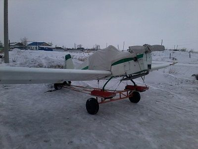

Про самолетик можно поподробнее? Что-то он на фото засекречен-кабина зачехлена...
вячеслав 54
Сегодня погода благоприятствовала бураном покатали взлетку прицеп за уазик  15минут и на полосе погода -8градусов ветерок 2-3метра по полосе прогрев до 150 гр. взлет тем 195 гр. вверх прет придерживать приходится скорость 110 два раза сели мимо полосы на целину благополучно порвали ограничительный тросс на рессорах рессоры титан дальше рисковать не стали полеты на зтом прекратили.Охотку сбили теперь  за Пайпер с новыми силами. А в кабине не каких секретов просто хранится на улице закрыта от осадков.
