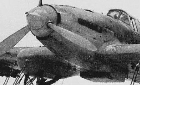

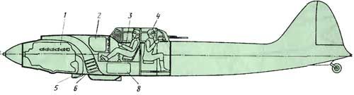

Это фото для тех, кто думает, что моторы жидкостного охлаждения  охлаждаются только жидкостями. На фото видны ВСЕ заборники!
argentavis
Я люблю строить махолёты!
Левый это обдув выхлопных труб, чтобы они не грели подкапотное пространство, а нижний впускной канал карбюратора. Заборник радиатора охлаждения двигателя находился сверху за двигателем.

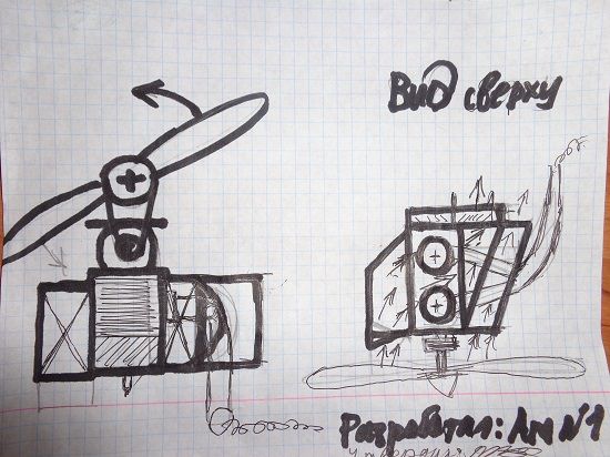

Есть минутка хочу возразить Авиамеханнику по схемке чертежу теоретически да, схематично да, а на практике на собсвенной шкуре испытано не работает хватило 30м высоты набрать и привет в виде прилипшего второго поршная за карбюратором вот так. Разобрали заменили переделали как я уже говорил голвки заход обдува с лева а цилиндры с права отлетали лето на тяге 90-100 кг. а как выдавили 115-120 кг. опять стало не хватать набегающего потока даже увеличение сечения входа воздуха не помогло поэтому и перешли на штатное есть еще возможность увеличить обороты вентилятора путем увеличения диаметра ведущего шкива ну и попробуем выхлопные одеть в "штаны"в виде овальной рубашки.кстати спасибо argentavis за ссылку по охлаждению гдеж это все было раньше. A  авиамеханнику прежде чем что то утверждать возьмите мотор по схеме движения воздуха на выходе приклейте тоненькие ленточки и подуйте простым вентилятором или пылесосом и будет видно где и с какой эффективностью работает предложенная вами схема где то как то так.
Авиамеханик№1
Himmel uber alles!
А Вы обратили внимание, что заборник, который берет воздух для вентилятора, имеет скос таким образом, чтобы винт загонял туда больше воздуха?

Вячеслав, не обращайте внимания на супермеханника. Обратный ход делать со стороны карба делать нельзя. Об этом был разговор на ветке "Шагман-1"  На цилиндрах получается большая разница температур по окружности цилиндра и не равномерные температурные расширения стенок и деформации, которые и ведут к клину. Это уже опытными людьми пройдено. Пусть механник сам экспериментирует на своём ПИ-3..4..5

Сколько не расширяй вход, больше чем могут пропустить сквозь себя рёбра, без нагнетателя воздуху туда больше не зайдёт! Достал уже своими потугами изобрести велосипед. Всё уже давно придумано и рассчитано. Изучай матчасть.

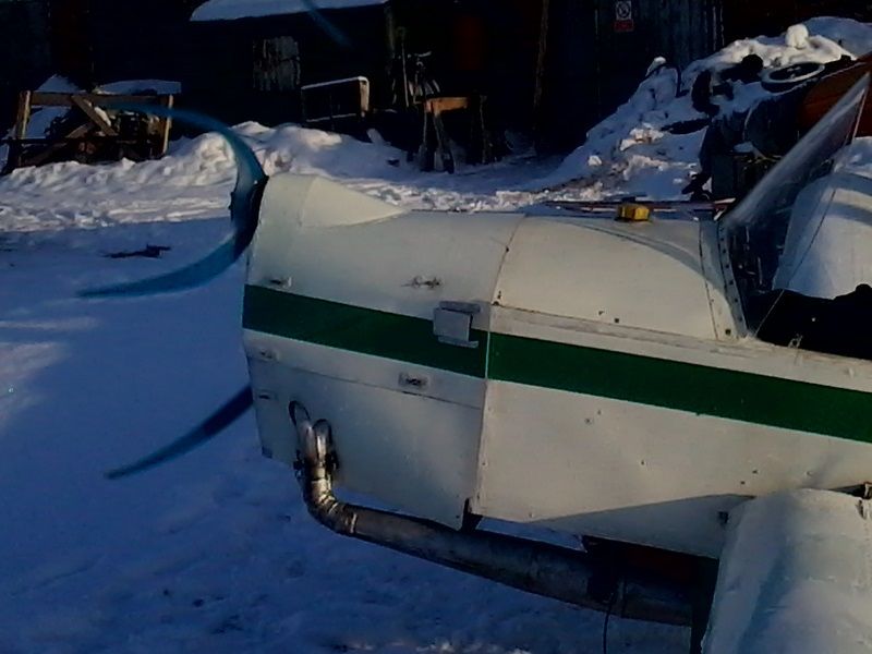

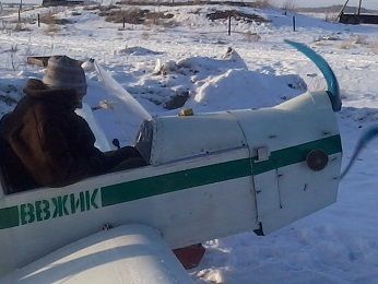

Всем добрый день сегодня поработали с движком на капоте пару ушек приклепали под вытяжку подкапотного воздуха движок выдал 5100 ждем погоду испытать охота успеть до распутици.
вячеслав 54
Авиамеханик№1
Himmel uber alles!
Поздравляю! Но дюраль Вы крупно сэкономили - на зиму прокатит, а к лету готовьте "уши" в два раза больше.
Раз уж начали, не желаете ли сделать передний воздухозаборник скошенным, чтобы винт туда задувал часть отбрасываемого потока?
вячеслав 54
Эти ушки можно было и не делать под капотом нет температуры меряли что до переделки что после хватает вполне нижней щели а на лето готовим пока водяное охлаждение а дальше и мотор может заменим ухищрения наши все от бедности поставилиб другой двиг и не мучались .
