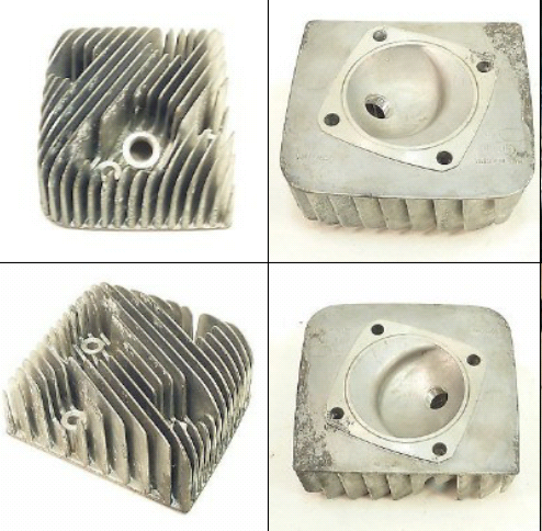

Я конечно понимаю - что на каждом форуме должен быть свой Жириновский...
Но назвавшись авиамехаником номер один - должно быть стыдно регулярно молоть чепуху. Если не знаете историю вопроса - изучайте, а не сообщайте миру свои фантазии - в качестве истины.
Ваша фантазия - что головки двухтактных моторов с гребнем внутри камеры сгорания - отечественное изобретение - не имеют под собой реальной основы.
Прототип мотора Буран имел не сферическую форму камеры сгорания.
«Skidoo Alpine 640 Cylinder Head Engin.»
Если сомневаетесь в подлинности фото -
погуглите сами по названию Skidoo Alpine 640 Cylinder Head Engin.

На моей "Тулице" была симметричная камера, на "ЯВА" тоже.
Механик, с тебя уже второй год ждут фоток твоих суперголовок со сферическими камерами. Уверен там смотреть не на что, как и на все остальное на твоей самобеглой коляске ПИ-2.
