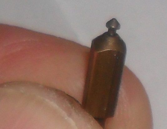

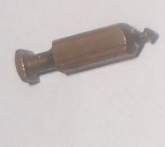

Клапан бы посмотретьть-таки топливный. И резиновое колечко.
   Из уважения к Роману наконец выполняю его просьбу. Патапарат у меня не ахти и работать с ним толком не умею. Вот что получилось. Опытный глаз может что-нибудь и заметит:
Колечка нет...и не будет. Не нужен он в моем карбе. Из-за этой сопли у меня в июне произошел отказ. Об этом я подробно писал в теме "Отказ двигателя на взлете" К тому же в моем карбе моя игла без колечка закрывает даже лучше. Проверял для интереса "на язык": с колечком язык отлипает через 1-2 секунды, без колечка - совсем не отпускает. Вот такой вот у меня карб. Вообще, для меня 100 % - я герметичность запорной иглы и не важна, так как страхует сливной штуцер.

Судя по тому, как не значительно меняется уровень в зависимости от оборотов, то эта игла и без колечка держит нормально.
  Лишний элемент, снижающий надёжность системы.
Раньше все мотоциклетные карбы были с простой стальной иглой на поплавке.

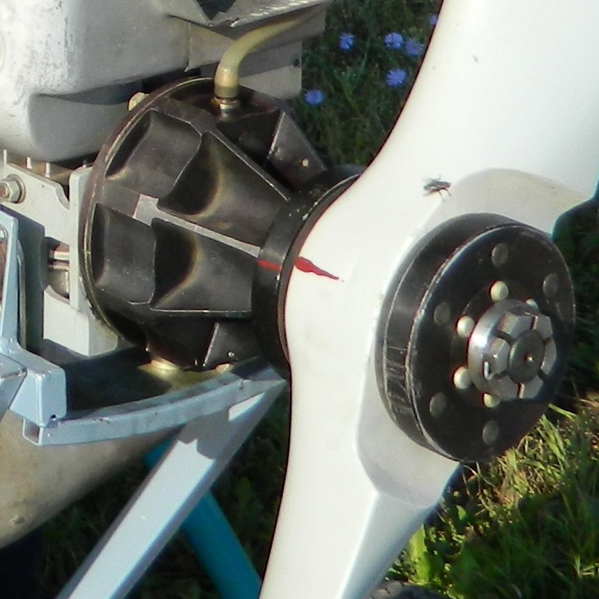

Давно хотел спросить. Вот такой редуктор у кого еще имеется? Кто-нибудь что-то знает о нем? Какие там подшипники, какие сальники и т.д. Хорошо бы чертежи найти.
