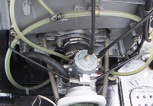

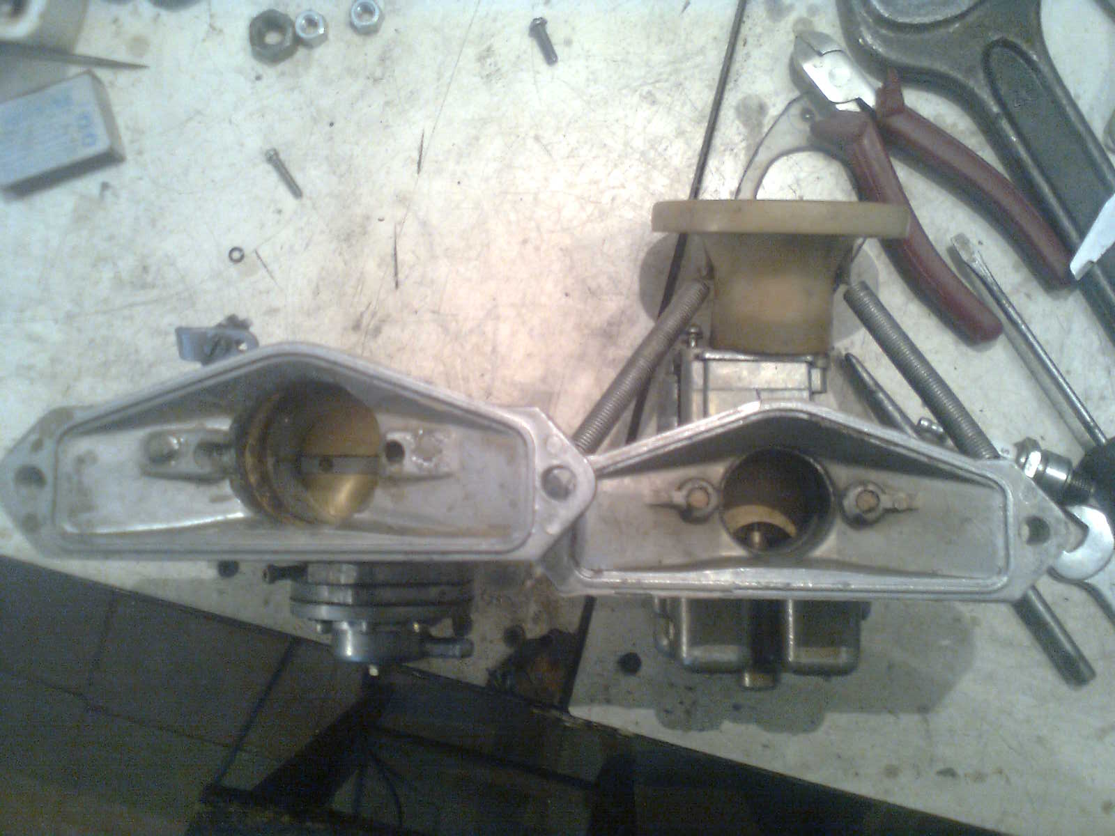

Ну  и  пару  слов  про  крепление  карбюраторов  Микуни.
Глядя  на  них  я  давно  подозревал  что  там  есть  прилив  который  обычно  не  используется  но  сделан  -  точно  не  для  дизайна.  Недавно  нашол  фото  -  что  бывет  кронштейн  из  прутка  -  преназначенный  для  предотвращения  вибрации  карбюратора.  Ставится  в  некоторых  вариантах  комплектации :
( если  карбюратор  крепится  при  помощи  резиновой  переходной  детали )
«кронштейн 2.»
«кронштейн 1.»

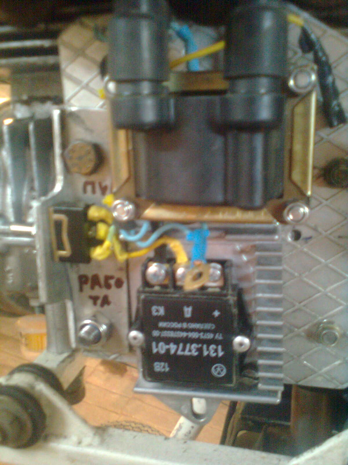

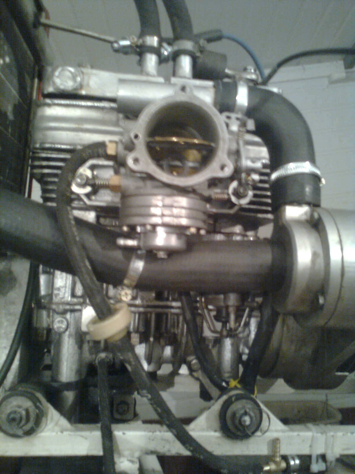

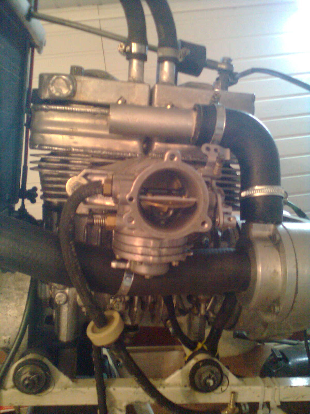

ОХОТНИКУ- Если установка будет применяться на ЛА, то будет безопаснее, если непосредственно на картер (где вывод пульсаций на бензонасос) установить бензонасос, например вихрёвский, или подобный.
Тогда у вас не будет в полёте отказов этого самого насоса, ввиду заполнения замёрзшим конденсатом, межмембранного пространства топливного насоса. Правда это если будете эксплуатировать технику при минусовых температурах.
Карбюратор хороший и при нём приёмистость у двигателя выше чем при карбюраторе К62Ж, но с топливным насосом, иногда проблема.

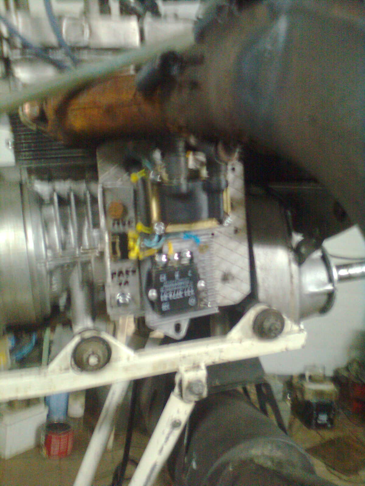

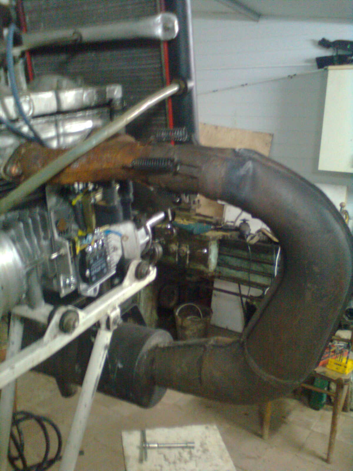

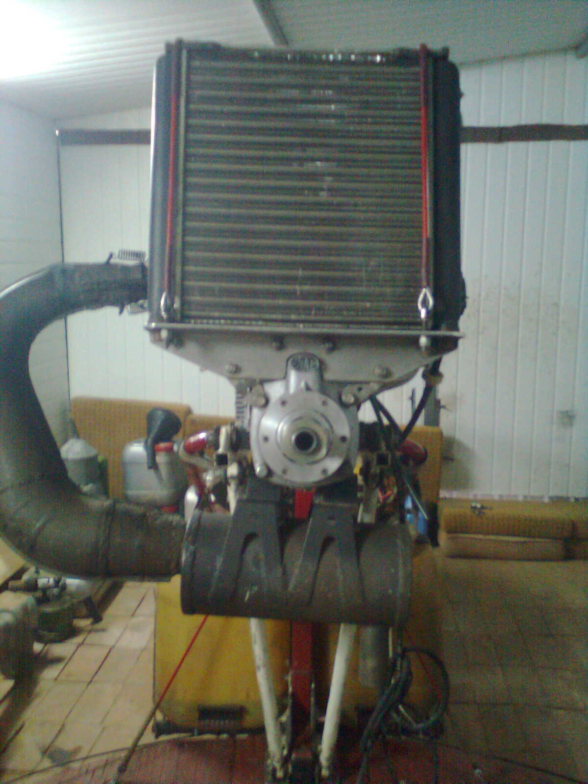

ОХОТНИКУ-И радиатор явно слишком большой (воздушный поток от ВВ на много мощнее чем от вентилятора автомобиля). Радиатор смело можно уменьшать вчетверо , если предполагается его обдувать потоком от ВВ.

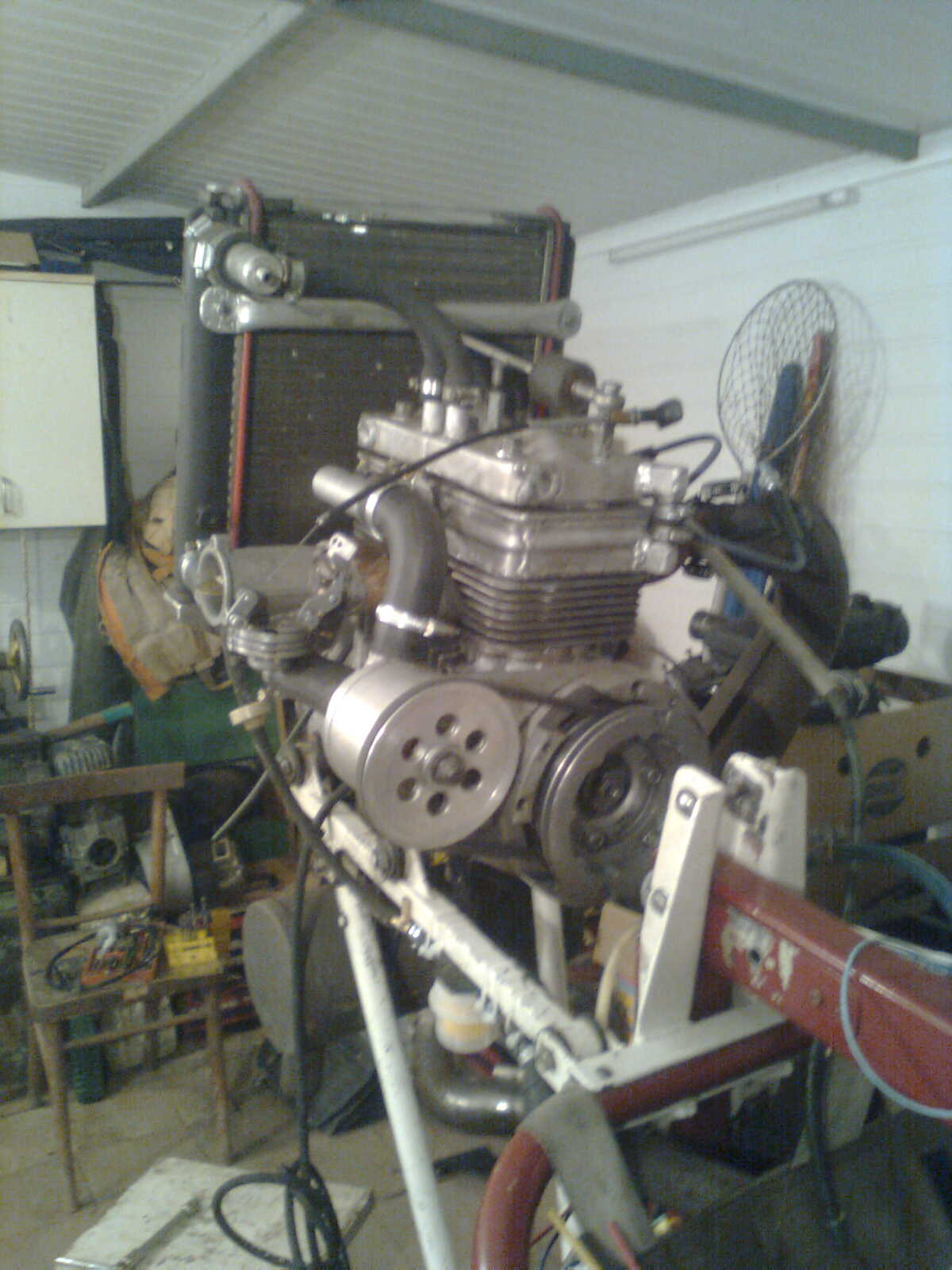

Головки тех же водных Ротаксов цельные на оба цилиндра. В воздушниках они свинчены между собой через кожух охлаждения. ИМХО это делает мотор жестче на изгиб и кручение, повышая резонансные частоты. Особенно, когда он закреплен картером всеми 4 точками на целой плите.  Здесь плохо видно, не очень все понятно, однако есть подозрение, что это исполнение мотора будет достаточно гибким в работе. И на сколько я помню, коленвал не обрезался? Может получиться очень хороший вибратор.  :-/
Хотя сама идея прикольная.  :IMHO

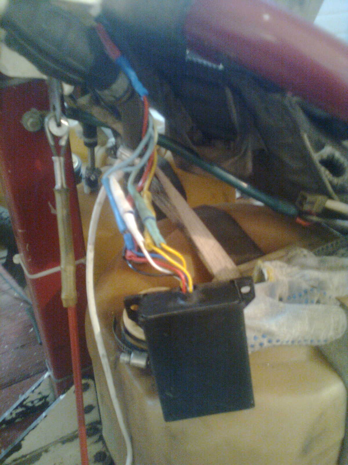

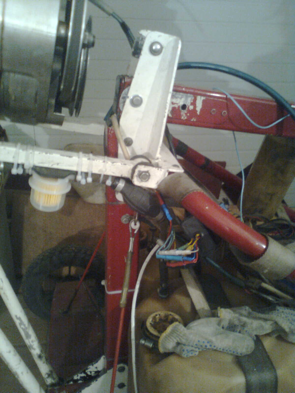

ЗЫ. Да, еще. Всю электрику лучше вынести на мотораму. Что бы не крепить её на самом моторе. Как ни крути, на мотораме меньше тряски и меньше вероятность отказа из за этого.
OXOTHIK
У каждого человека есть крылья,но не каждому дано

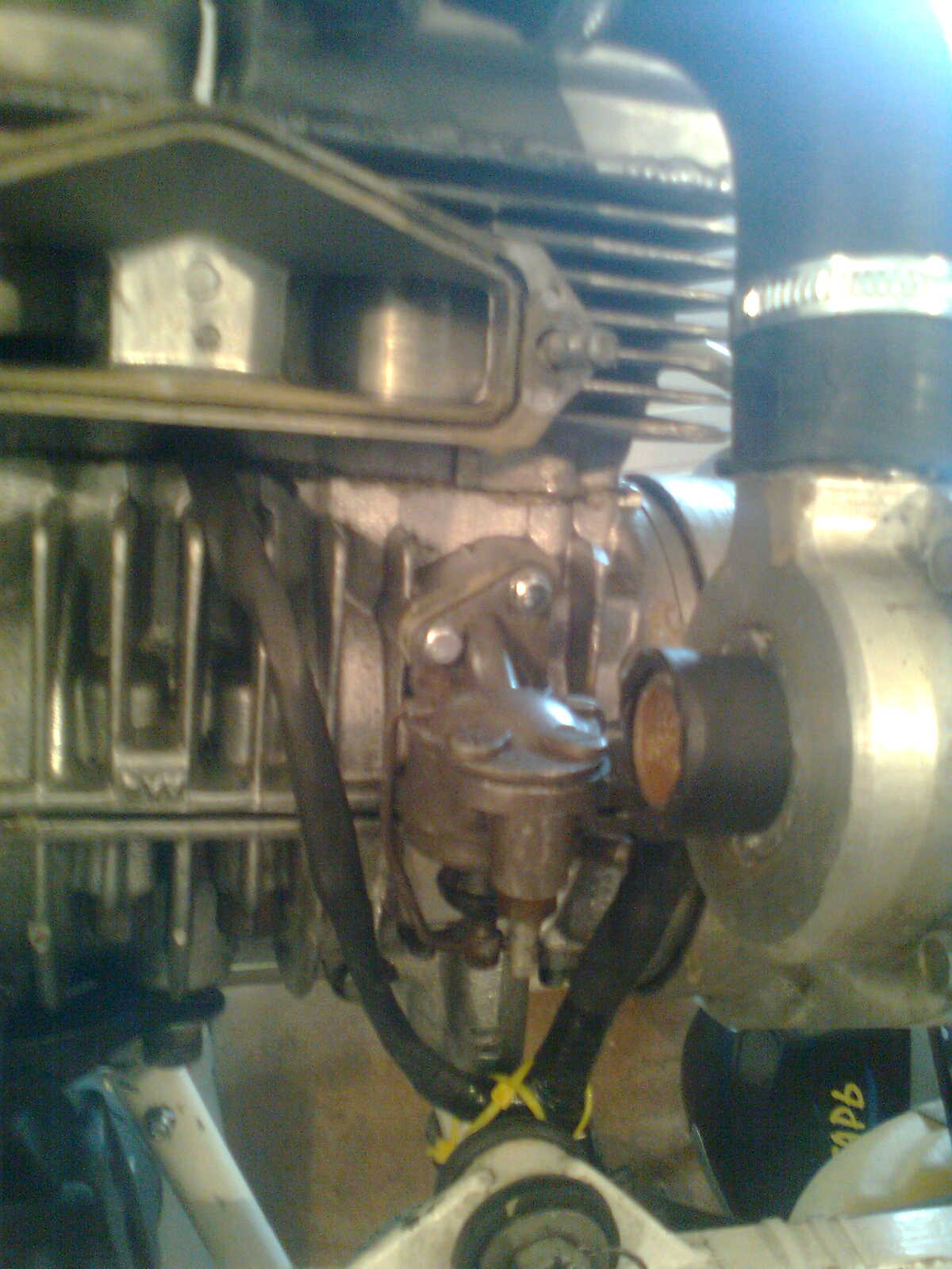

Бензонасос остался штатный включен последовательно со встроенным карбюраторным."Отбор пульсаций"для карбюраторного взят с другого цилиндра по хитрому ,чёб не попадал конденсат.Игла разгружена через восьмерошный клапан обратки.
Зажигание осталось штатное шестипроводное,которое спрятано в кармане сидушки.И есть еще одно зажигание,которое можно за семь секунд переделать на штатное.Искра на батарейном.....без коментов.
Охлаждение радиатора ВВинтом
Про колено писал выше
На доработку окон цилинров "убил" на каждый по 18чел/часов.с последующей продувкой и проверкой углов продувки.
Про водяное охл много писать лень.Раньше тоже было водяное,но решил переделать неспроста.Кто в теме тот поймет..
Обкатка была в токарном станке на холодную с применением чудодейственной жижи

OXOTHIK сказал(а):
."Отбор пульсаций"для карбюраторного взят с другого цилиндра по хитрому ,чтоб не попадал конденсат
Конденсат попадает в межмембранное пространство штатного карбюраторного бензонасоса, не из цилиндров.
Это происходит по другой причине: пульсации по температуре "тёплые", а бензин холодный, и если корпус насоса не подогревается, а даже охлаждается, то получается конденсат со стороны холодного воздуха, того что попадает к мембранам через суфлирующее отверстие в насосе. Он потихоньку скапливается, пока не заполнит всё пространство, между мембраной и корпусом насоса, со стороны связи с атмосферой.
А корпус штатного насоса, охлаждается вместе с карбюратором вследствии потока холодного воздуха, проходящего через диффузор карбюратора.
Когда насос стоит на картере, то он греется, от того же картера и конденсат на образуется.
Наблюдали наверное покрытый инеем диффузор карбюратора?
При чём это может происходить и при плюсовых температурах.
Поскольку перед диффузором карбюратора, происходит резкое падение давления в потоке (разрежение), потому и температурка снижается. Был конечно найден выход как, ничего не меняя в конструкции , избежать обмерзания даже в сорокаградусный мороз. Но из опасения, что кто-то не разобравшись в деталях, "повторит" не корректно, а в результате могут возникнуть очень серъёзные последствия - то незачем этот вариант публиковать.

Был и такой вариант как у вас ОХОТНИК, и очень хорошо работал, но мы глушили штуцер штатного насоса карбюратора, по которому ему передаются пульсации.
