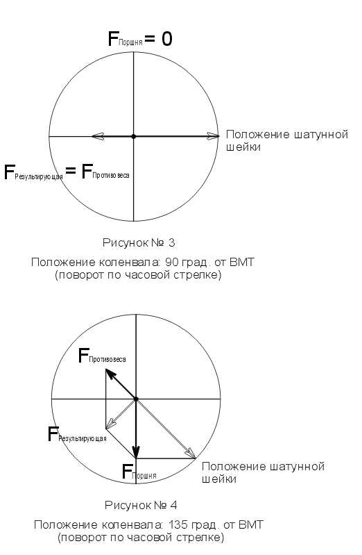

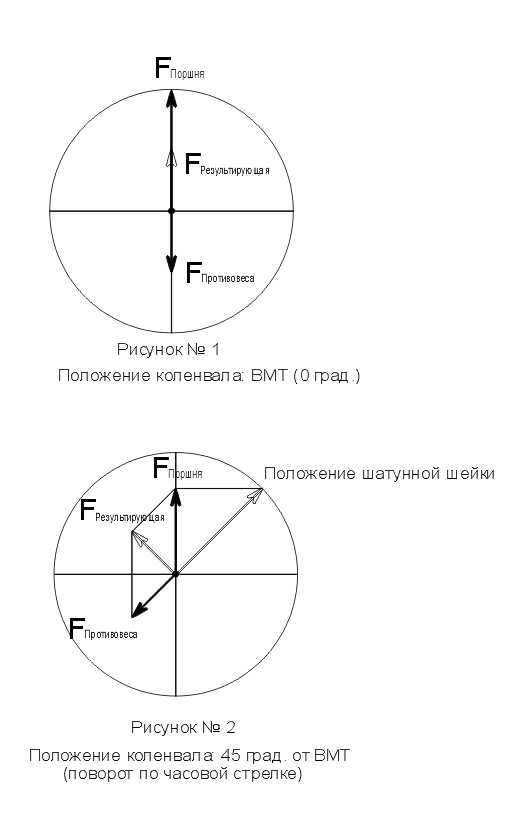

получается фигура движения яркой точки на торце выходного вала ,похожая на размытый крест
Ну вот и я о том же. Здесь тоже идеализированный вариант, но наиболее близкий к истине. Книжку не дураки писали. :)

slav сказал(а):
GVAGVAGVA сказал(а):
Дело в том, что вектор силы от противовеса вращается, не меняя своего абсолютного значения, а вектор силы от поршня имеет стационарное положение
И при наложении друг на друга получается фигура движения яркой точки на торце выходного вала ,похожая на размытый крест ! :)
Это что за книга такая умная?

argentavis сказал(а):
Во все процессы нужно вникать, а не принимать на веру то, что вам преподносят на блюдечке.
По векторным диаграммам видно величину и направление вращения результирующей силы, которая  возникает в результате взаимодействия массы поршня и массы противовесов и создает вибрацию двигателя.
Вектор результирующей силы вращается в противоположную сторону от вращения вала двигателя, и при оптимальной балансировке (К=0,5) его конец чертит круг, что и требовалось доказать.
Если на торце двигателя нанести маркером точку, то этот круг (или эллипс) хорошо виден, и на нём нет никаких провалов.
В умной книге наверное есть и другие тараканы. Так как же она называется?
P.S. Прошу прощенья, за то, что изменил первоначальный вариант. Этот, мне кажется, удобней для восприятия.

А где про буртики ? Ведь вся проблема была в буртиках ,по расчёту без них этот винт должен оторваться и улететь!
Погуглил выражение - балансировка одноцилиндровых двигателей - рисунки, выбрал один из рисунков,там их было много!  ::)
Думаю(надеюсь) авторы прошлого смотрели на
вращающийся  коленвал,когда писали книгу.   :-?
