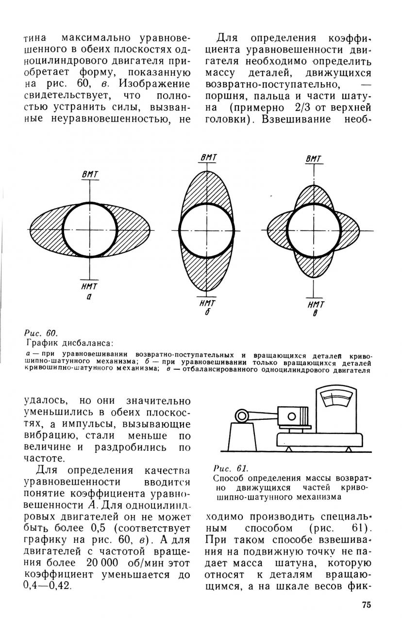

Снимая часть металла со щёк в районе пальца шатуна, уменьшая вес поршня и поршневого пальца, уменьшается вертикальный пик колебаний первого порядка.
При этом во всех трёх случаях, горизонтальная составляющая остаётся неизменной , потому что вес вращающихся противовесов не меняется.
У двигателя это выглядит не так. При хорошей балансировке это будет круг, а во всех остальных случаях - эллипс. И размер горизонтальной эпюры перемещения концов вала будет зависеть от разности масс между спиленной частью и противовесом, а не от массы противовеса как такового.

slav сказал(а):
В пособии по балансировке говорится,что это размытый  ,,крест,,  , с равными расстояниями крайних точек??!  :-?
Но, однако, это круг.  У Вас видимо чисто теоретическое пособие да к тому же ещё и с ошибками. Вы попробуйте построить модель на бумаге с радиальной инерционной силой действия противовесов, составляющей 50% от инерционной силы поршня, и тогда поймете, что "крест" там не получится при всём желании.
Хотя если быть точным,  силы от вибрации второго и третьего порядков (гармонические составляющие) могут создавать на окружности некоторые неровности, но их амплитуда очень мала и при данных условиях  Вы их просто не увидите.
Кроме этого смещение ЦМ относительно оси вращения дает асимметрию, поэтому и нужно наносить маркером несколько точек, но это совсем не то, что Вы имеете ввиду.
argentavis
Я люблю строить махолёты!
Не могу с этим согласиться. Круг будет только в одном случае при 100 противофазном дисбалансе концов вала, как на электровибраторе.
Я не случайно предложил вам путь осмысления этого факта отталкиваясь именно от этого устройства. Вибратора в чистом виде без КШМ и движения возвратно-поступательных масс (в дальнейшем ВПМ).
И амплитуда прецессии целиком зависит только от разнесённости центра масс от оси вращения. Чем дальше центр массы вращающегося груза тем больше амплитуда. И это величина постоянная для данного вибратора. Как только на корпус вибратора прицепляется дополнительная масса амплитуда уменьшается согласно закону сохранения импульса.
А вот при появлении КШМ, с противоположной стороны оси от, теперь уже балансира, вес ВПМ (равного с балансиром веса) компенсирует верхнюю часть круга, и получается эллипс или вообще перетяжка. И на амплитуду горизонтальной составляющей вес ВПМ повлиять не может, потому что нет у них никакой связи в этом направлении. Там подшипник стоит. А вот появление кривошипа с нижней головкой шатуна компенсирует вес балансира уже в круговую и амплитуда также уменьшится по кругу.
Поэтому разница в весах между балансиром и ВПМ на горизонтальную составляющую никак не влияет.
Советую построить векторную диаграмму, и тогда всё станет понятно. Вектор результирующей силы совершает вращательное движение в противоположном направлении от вращения коленвала.
Дело в том, что вектор силы от противовеса вращается, не меняя своего абсолютного значения, а вектор силы от поршня имеет стационарное положение. При этом изменяется его величина синхронно с  положением коленвала и через каждые 180 градусов меняет знак на противоположный. Поэтому и получается или круг или эллипс.
Думаю, разберетесь.
И при наложении друг на друга получается фигура движения яркой точки на торце выходного вала ,похожая на размытый крест ! :)

Говорим об одном и том же только разными словами. У нас их тоже болгарками зовут, почему не знаю. Обезьянкой ещё не слышал такое, вот и спросил ;D
Я и рисовал так траекторию.  По синим стрелкам если смотреть третий рисунок. Видно рисунок мелкий получился плохо видно(может перерисовать?). Если сзади смотреть на двигатель(со стороны магдино), от противовесов ось ходит слева верх направо, но при наложении силы от поршня получается маленькая петля слева вверх и сразу вниз и на право. Но всё это предположения, и посмотрим как будет в реальности :)
