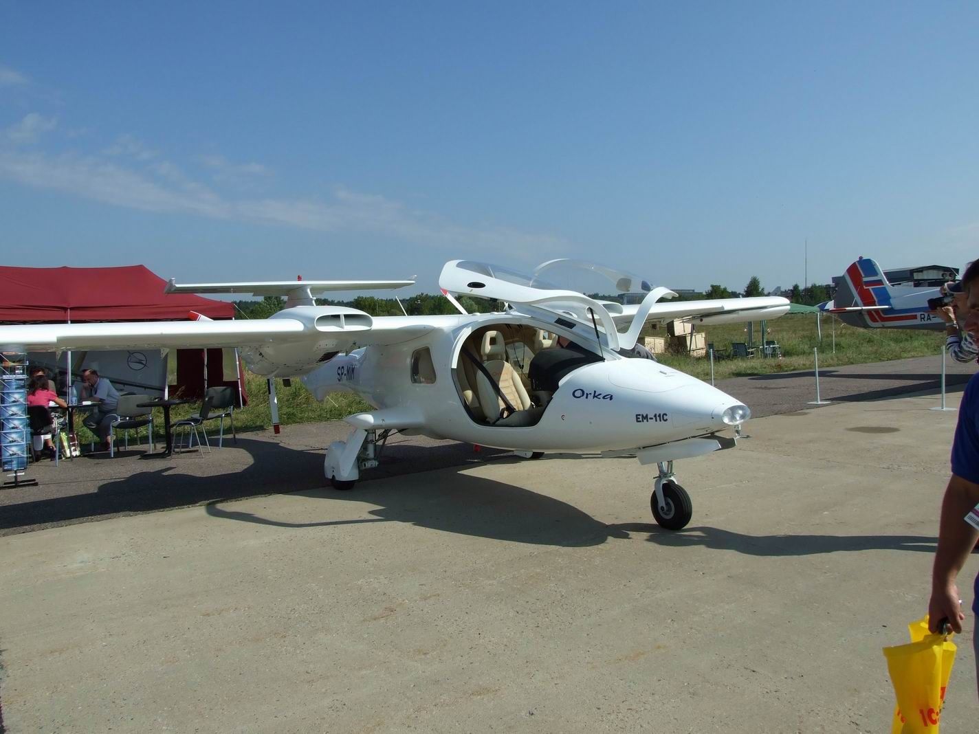

Я видел на фото за Оркой похожий самолёт только шасси не убираются и вроде движки не такие. что это?

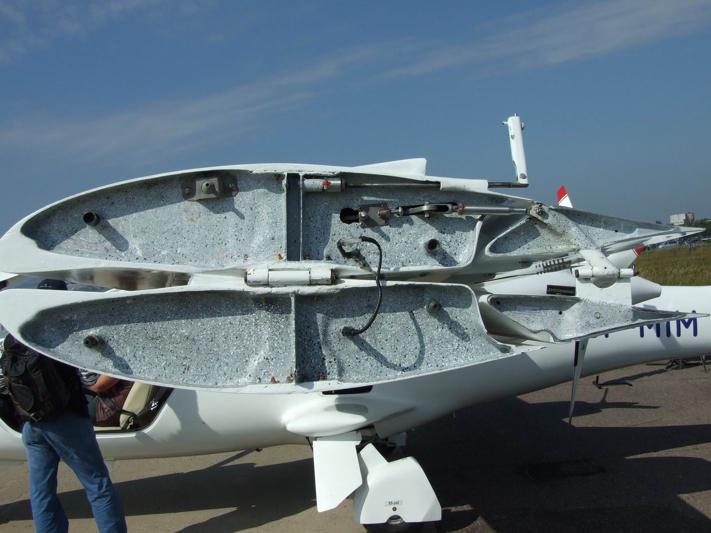

Впервые видел Орку в 2004 году на Гурашке. Проходила ипытания сертификационные. Самолет интересный, но не шедевр. Труднообъяснимое использование складывающихся законцовок крыла (размах больше 12м, в ангар не заходит), ротаксы с толкающими винтами. А в целом самолет качественно спроектирован и сделан и хороше летает. У этого конструктора есть более интересная модель для изучения - пластиковый учебный джет. Во время перелета стоял в Краковском музее.

Очевидно предлагают два варианта шасси и два варианта двигателей.

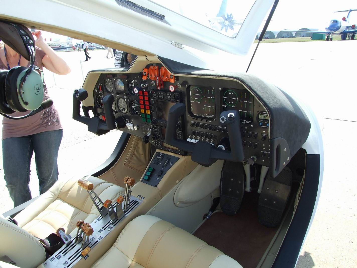

Приборная панель,
Сложенная законцовка

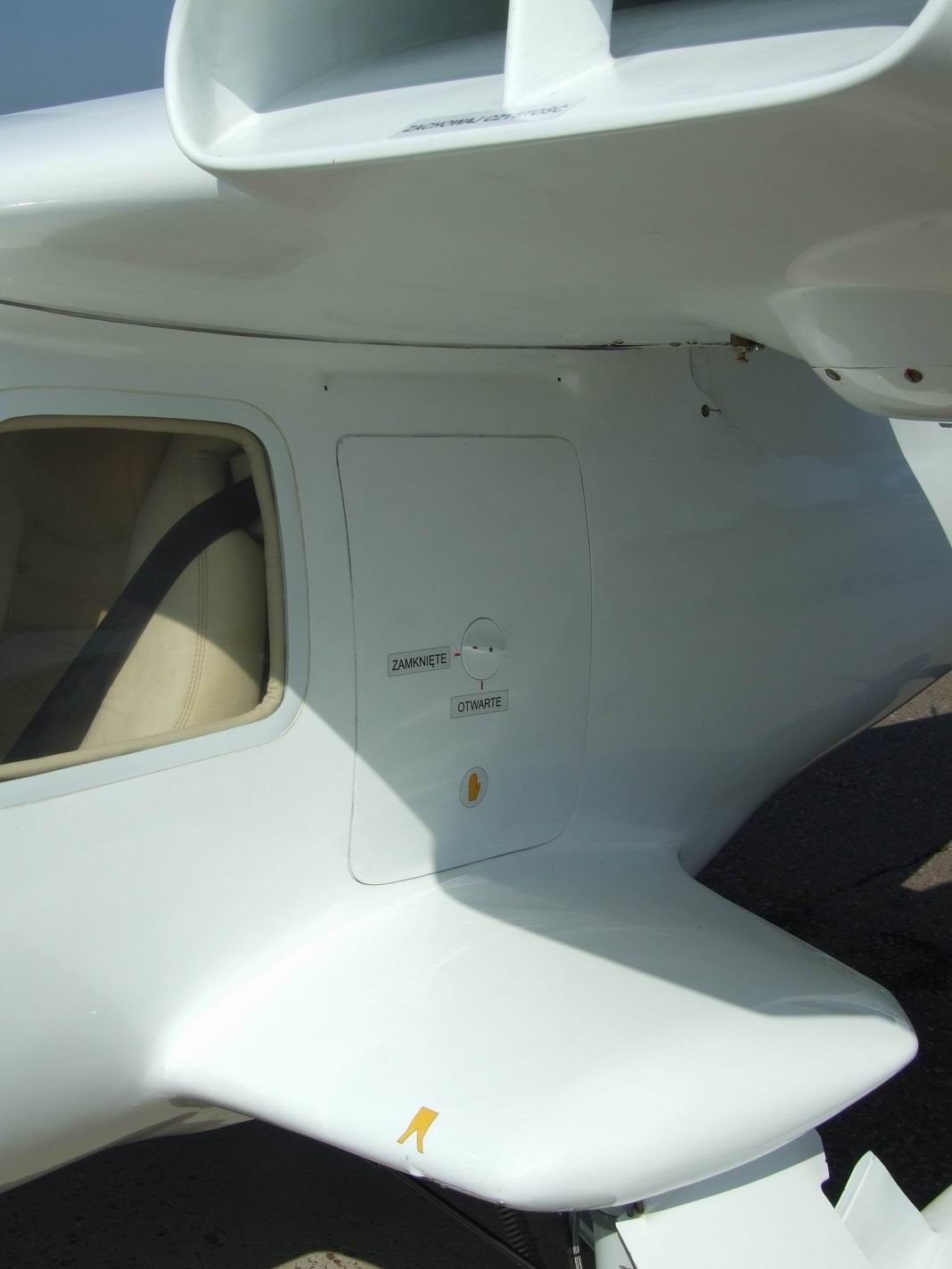

Багажный отсек
