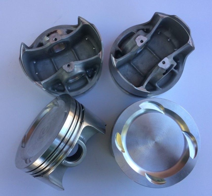

А где делают облегчённый поршень Зил-375.
Где Вы взяли картинку - там нет какой-нибудь ссылки?
Если мы растачиваем цилиндр 4301 под поршень 375, то получаем
рабочий объём 1145 кубиков. Тогда нам нужна так называемая
камера сгорания 190 куб.см
Форма головки и выточка в поршне нам этот объём не дадут.
Поэтому надо заложить «недоход« поршня (примерно 6-7 мм)
Высота гильзы Зил-375 - 188,5мм. Поскольку ход поршня зила 95мм,
а у нас 125 (на 30мм больше) плюс необходимый недоход 6.5мм нам
нужна гильза 225мм, а при использовании облегчённых поршней как
на картинке можно сократить на 35мм до 200мм. А гильза 4301 около
260 мм, то на 120 миллиметров мы точно сузим двигатель)
В любом гараже )))
Облегчение поршня ЗиЛ-375
