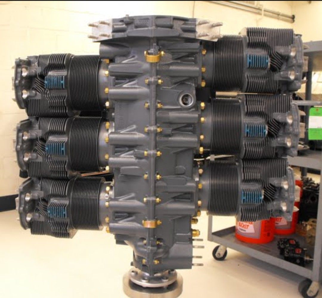

Вот представьте, например, Lycoming-540
Теперь из каждого ряда удалите средний цилиндр. Именно так и будет выглядеть Ваш авто/тракторный оппозит.
Представили? Симпатично? 🤓

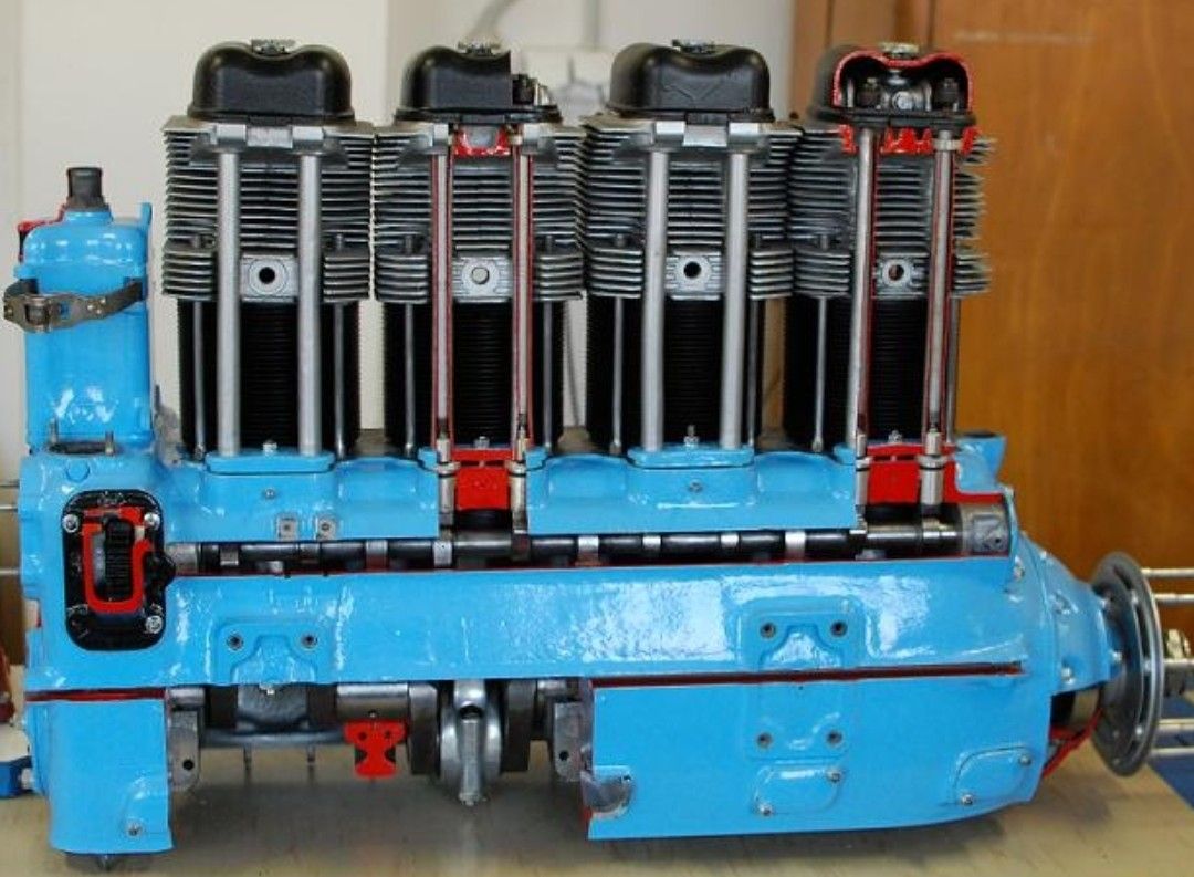

Я предположил только то, что
при равных диаметрах цилиндров, "воздушники" должны быть длиннее
Не важно из коленвала какой рядной (жидкостной или воздушной) четвёрки делать оппозит. Главное чтобы диаметр (и межцентровое расстояние) новой ЦПГ был гораздо больше той, с которой взяли коленвал.
Абсолютно у всех авиационных оппозитов диаметры цилиндров больше хода поршней.
При длинных ходах и малых диаметрах, логичнее оставить рядную схему. Тогда получится "неуродски" 😎
Вот, например, Вальтер поставленный по "нормальному"
Сходил к соседу. Глянул на его трактор. Практически то же самое 🤭

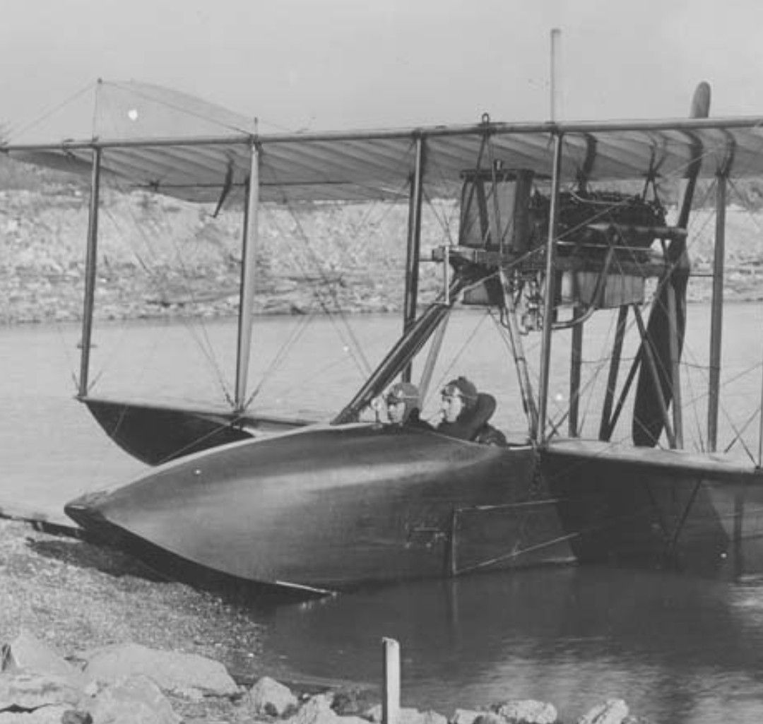

Немного не пойму эти заморочки на ширину и длину двигателя, как он выглядит...
Люди на злинах летают с длинющим рядным шестилиндровым мотором, в том числе с хвостовой стойкой.
Широкий двигатель тоже не самая большая проблема.
...что будет чувствовать пилот перед аварийной посадкой, когда у него за спиной подвешано "нечто" увесистое переделанное из трактора?
Будет чувствовать себя пилотом гидросамолета ) Не самое плохое чувство, если что.
Пытаюсь представить по какой траектории будет "складываться" конструкция при аварии.
Эти двое явно не жильцы.
Уверен, что "задумывая" двигатель, ориентироваться нужно на самый распространённый "классический" вариант его установки - спереди с тянущим пропеллером.
Взяли древний пепелац и что то там предполагаете по его расчалкам.
Возьмите что поновее и расссуждайте, seabee или optica например. Да тот же робинсон. Он же не плашммя падает
Возьмите что поновее и расссуждайте, seabee или optica например...
Самодельный двигатель (из чего не поподя) должен стоять на аппарате с подобной культурой производства.
Я взял для примера именно то, что максимально точно соответствует проектируемому авто/тракторному преобразователю энергии 🤓
Такой двигатель никогда не будет стоять ни на чём и близко похожем на "optica". Тем более, что оппозит шириной более метра перекроет там весь импеллер.
Я всего лишь хотел уточнить, что расчитывать нужно на "переднеприводных", моделей которых на два порядка больше, чем с толкающим пропеллером.
