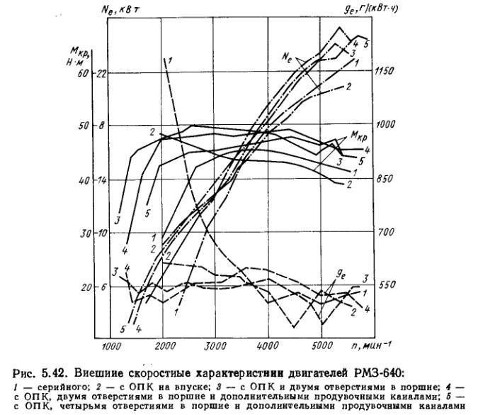

Вы посмотрите на моментную характеристику РМЗ-640...
И сравните с моментной характеристикой нагрузки - пропеллер...
О каком форсировании идёт речь(?!)
К вопросу о расходе топлива и ресурсе...
Форсированного РМЗ-640 хватало на тестовый заезд, тренировочный круг и гонку.. На расход ( он повышался примерно в два раза ) никто не обращал внимание.
Апологетам лепестковых клапанов предлагаю сравнить моментные характеристики под №1 и №2...

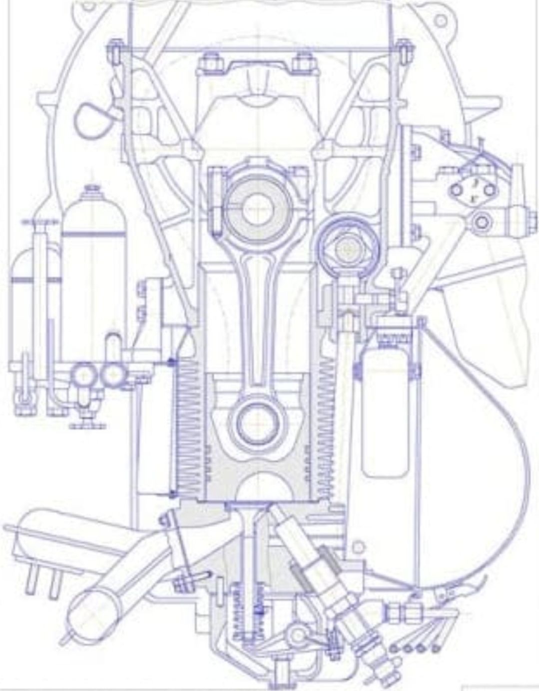

А теперь ещё раз об чём уже писал не раз и в этой теме, и в соседних похожих.
Д-144, аля Вальтер 🙂
Длина по рёбрам цилиндров 560 мм. Распредвал и весь ГРМ родные.
Интересное предложение. Перевернуть, заменить на алюминиевый блок, облегчить. Перевести на зажигание. Возможно оставить непосредственный впрыск.
Д-144, 4*d105*120

Интересно, данную конструкцию возможно уместить в массу 100кг. Оригинал 375кг.
  • Отличная шутка!
Reactions: BSM
Как два пальца об асфальт.
1. берем блок от д21 мотор, снимаем копию и отливаем из алюминия, уменшенный с учетом внешенго масло бака и насоса.
2. от д21 берем и коленвал.
3. В цилиндрах сверлим отверстия под впуск. И делаем юбку коллектор под них.
4. Камеру сгорания поршней растачиваем под сж 12.
5, новый распредвал и новые шестеренки 1:1
6. крепим компрессор для продувки.
7, Весим все навеснор и получаем нано-мотор, многотопливный двухтактный. Работ на года 3-4, освоить можно много бюджета.
Головки можно те же, можно собрать новые с одним клапаном.
...В цилиндрах сверлим отверстия под впуск. И делаем юбку коллектор под них...
Коллектор будете прикручивать прямо к рёбрам? Или привариваем к чугуну? 🙂
СЧ20 конечно варится с предварительным нагревом до 650°С, но не шибко хорошо.
...Камеру сгорания поршней растачиваем под сж 12...
...новый распредвал...
...крепим компрессор для продувки...
СЖ12 - это у Вас остаётся дизель? Или на метаноле?
2-х тактник с распредвалом?
...двухтактный...
...Головки можно те же...
Предположу, что у Вас сейчас не закончился день рождения и застолье ещё в разгаре 😁
